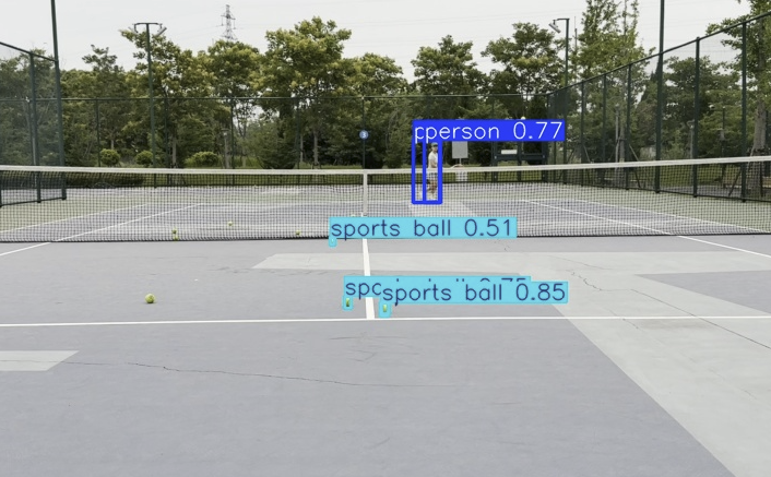

hello诸位大佬,跟着超哥的帖子和github zoo里的v11MDfile转了几个pc上验证没问题的模型,但是发现推理无输出,试了一下将置信度阈值降低–conf-thres降低到0.01级别后能出结果,但是结果的置信度也都是极低,反复全链路试了几遍都是这样的结果,相同的模型用PC推理相同的图片或者视频结果完全正常,系统镜像最新的3.2.3也试了一下亦是如此
上图是pc跑的,下图是板卡跑的,相同的模型,也按照zoo里的要求修改了head.py和block.py转的onnx,

YOLO11使用model zoo最新的commit即可。你这个输出头顺序还是老的。
补充我如果直接使用zoo里提供的官方bin模型,则会出现满屏幕置信度1的各种结果堆满
超哥,我改了输出头的顺序,推理结果和上一版完全一致呢
那这个问题就很奇怪了,model zoo的模型和代码都是经过5k张照片全量精度验证的,不应该有这个问题。
