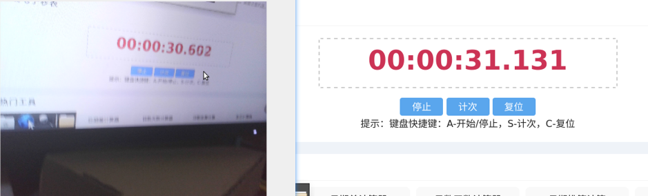

检测算法能够应用的前提是摄像头采集与实际时间不能相差过多,如果使用下面这种通用的采集方式的话,延迟在3-7s,且每秒最多显示1帧

如果是这样的话,那就别想着算法落地了,完全没法用。利用了我5个月的闲暇时间(唉,工作巨忙,抽出时间真的太难了),终于把问题和对应解决方案都给摸了,最终结论如下:800M分辨率下,延迟200ms,FPS在20-30之间,已经达到可用的标准。

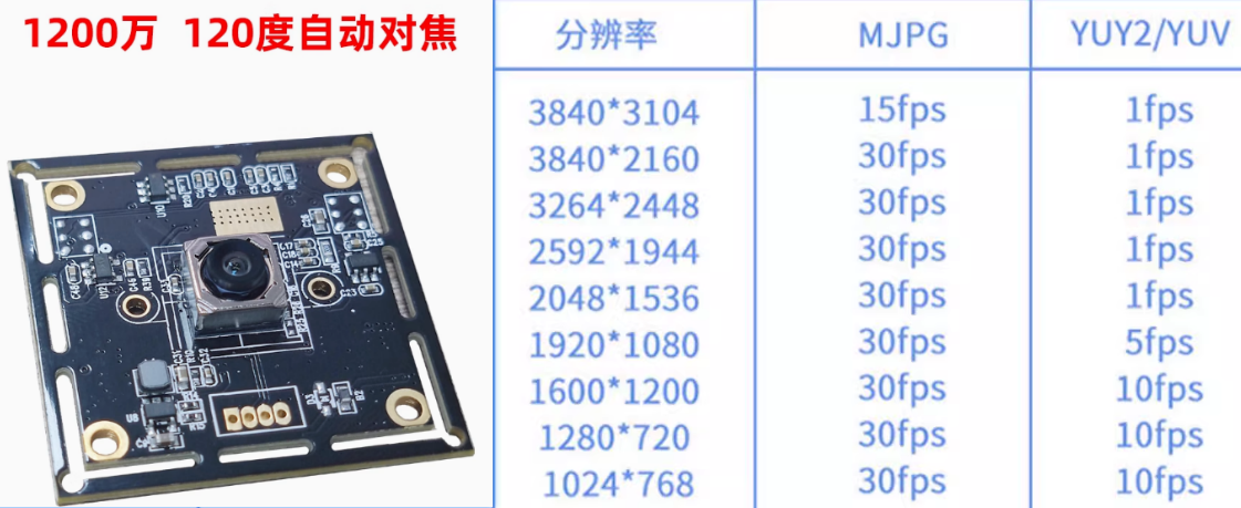

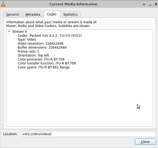

  • 为什么每秒只能采集1帧? cap = cv2.VideoCapture(0)的默认采集模式为CAP_ANY,用VLC工具(sudo apt-get install vlc)打开摄像头查看默认配置。发现默认是YUV模式,根据摄像头文档,YUV模式就是每秒只能播一帧。

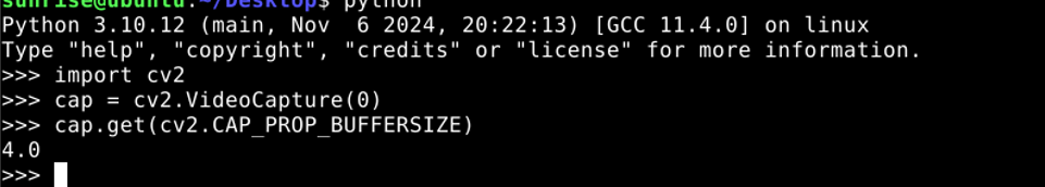

  • 如果只是采集1帧的话,为什么采集延迟在3-7s? 参考下面代码获取CAP_PROP_BUFFERSIZE的参数,返回值为4。这个参数表示会自动存储最新的4帧图像,如果我们无法及时在1s内处理完数据,很容易读取到缓存图像,即4s前的数据。

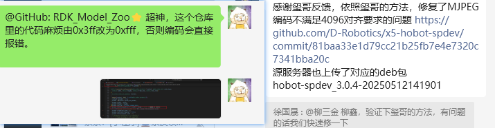

硬件编解码指利用X5的专用编解码芯片来处理图像的编解码操作。相比纯软件实现,硬件编解码能显著提高处理速度。为了搞通编解码,我还定位出官方Py包的一个Bug(快说谢谢小玺玺?)。

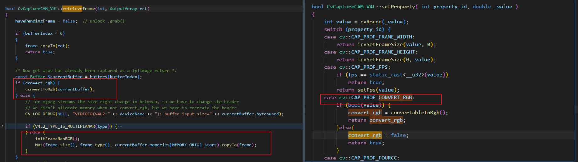

如果需要使用硬件编解码,就必须得想办法暴露出原始的MJPG流,通过翻OpenCV源码,只有将convert_rgb这个变量置为false,才能返回mjpg数据,那么问题简单了,调用cap.set(cv2.CAP_PROP_CONVERT_RGB, 0)即可完成设置。

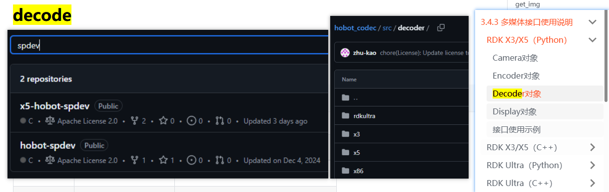

官方的解码库导入方式为from hobot_vio.libsrcampy import Decoder,具体用法如下:

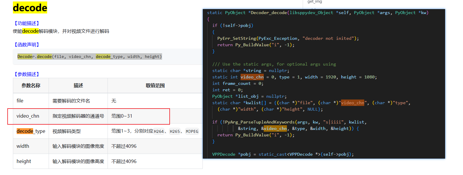

  • 定义解码器参数:ret = dec.decode("", 0, 3, imgw, imgh)
    • 第一个参数为file:表示解码数据来源,这里是通过视频流传入解码数据,因此这里指定为""即可。
    • 第二个参数为video_chn:官方说指定解码器的通道号,但从源码来看,这个参数完全没用到,填什么都可以。

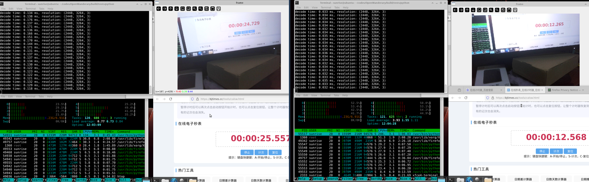

软硬编解码测试结果如下,硬解码CPU占用多了1倍,但效率优化了4倍左右。
  • OpenCV软解码:平均解码耗时在140ms左右CPU占用为134%
  • RDKX3硬解码:平均解码耗时在34ms左右CPU占用为246%

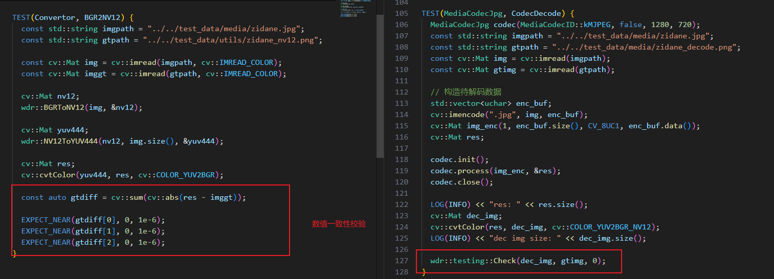

  • 每个关键函数都有UnitTest测试,而且是数值一致性级别的。

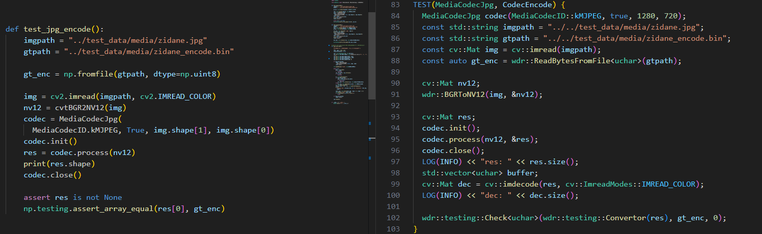

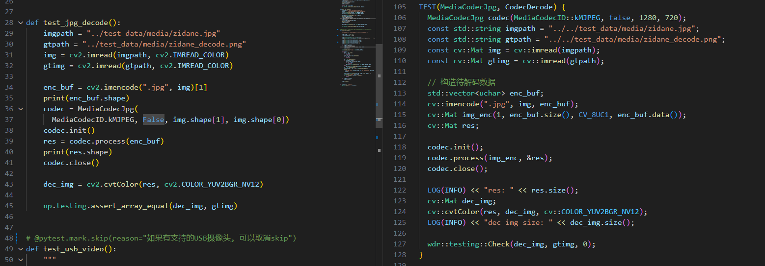

对应的编解码Py版本和C++版本的测试示例如下,MediaCodecJpg类负责MJPG的编解码;
  • 构造阶段:可指定编码或解码
  • 初始化以及释放都是init()close()函数,无序其他参数
  • 无论是编码还是解码主函数都是process。编码时输入的是nv12数据,解码则是正常的1xN字节Mat。
