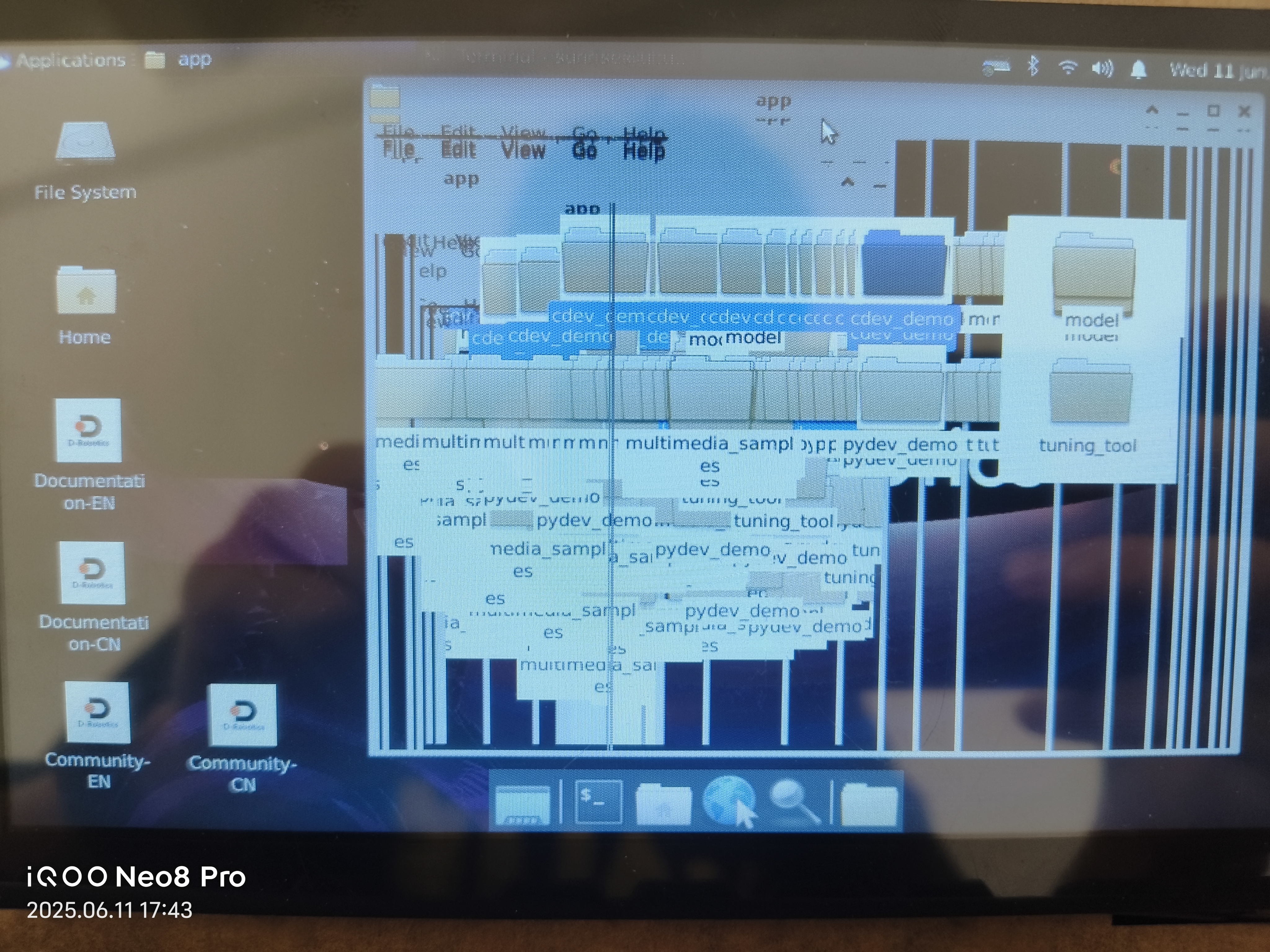

如图,打开一个文件时会出现这种混乱,并且不会自动消失。

你好,目前社区发布的最新的系统都经过了完整的QA测试,原则上不会出现低级的问题,所以还请按照发帖规范提供板卡信息来进一步排查。-
https://developer.d-robotics.cc/forumDetail/266442573995170050-
目前社区对RDK X5提供的最新系统版本为3.2.3, 请烧录最新的系统后再试。-
另外,您的miniBoot版本也不是最新, 升级方法为, 给板卡连接可访问互联网的网络, 在系统的终端命令行中, 输入 sudo srpi-config命令,1-SystemOptions,S7-UpdateMiniBoot,来升级miniboot。
