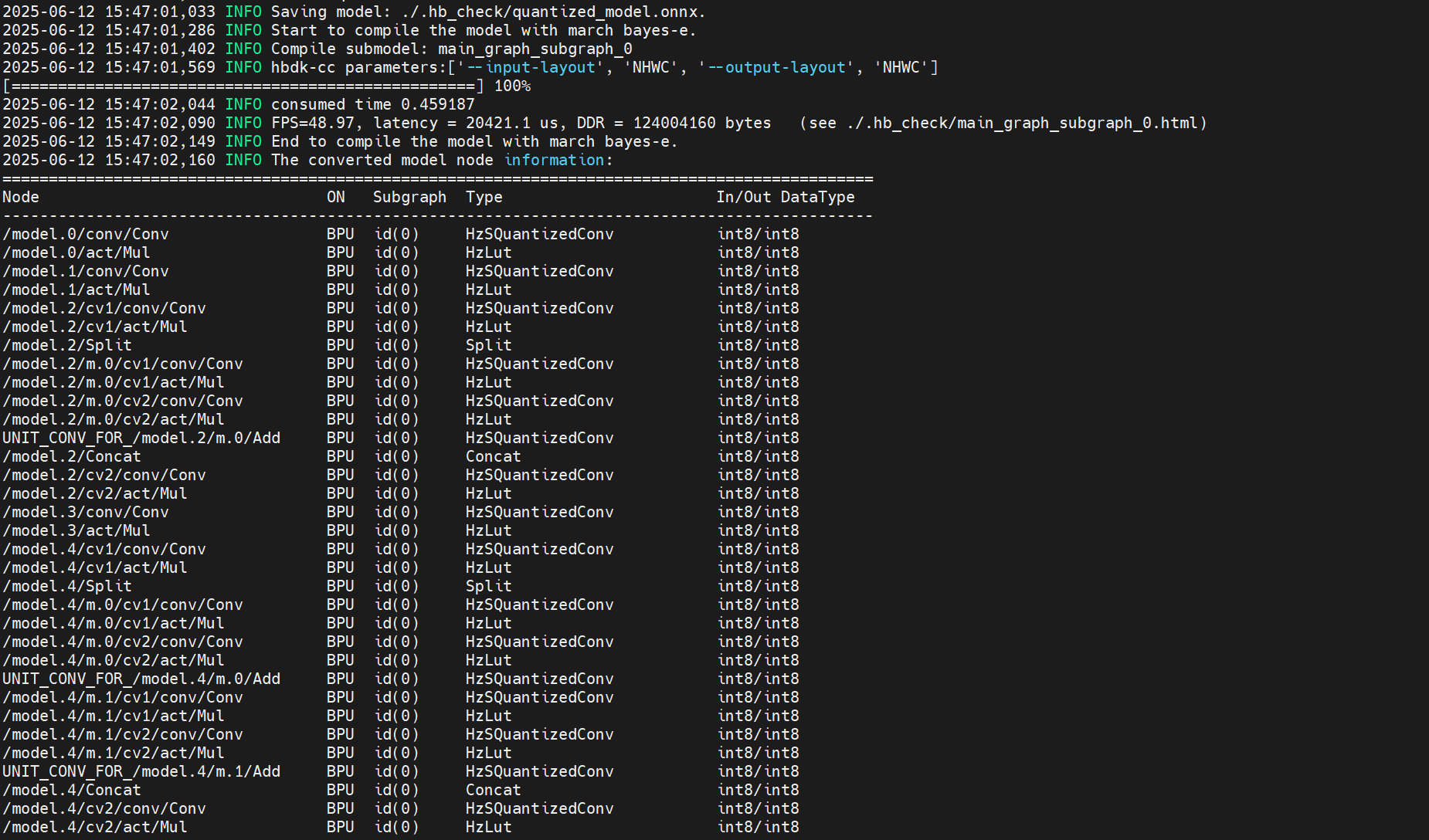

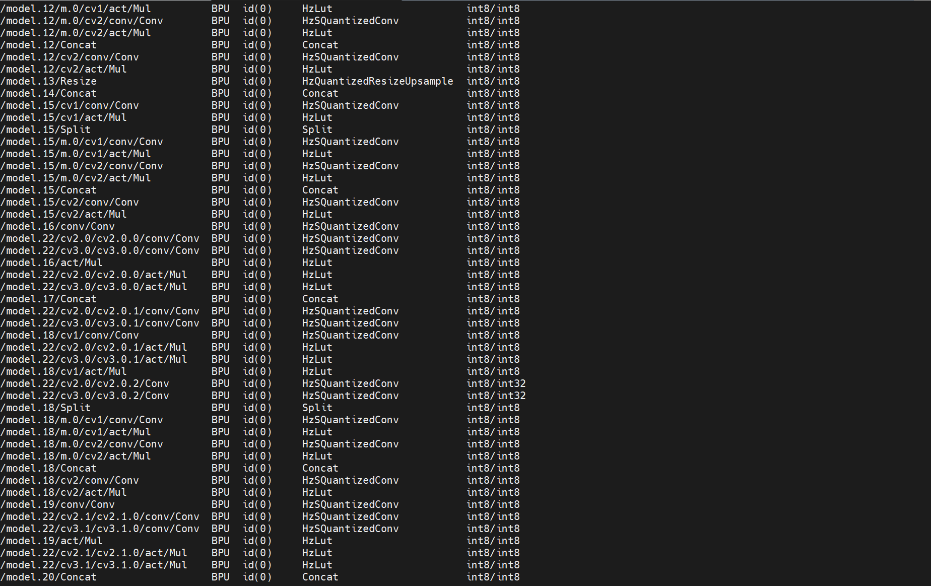

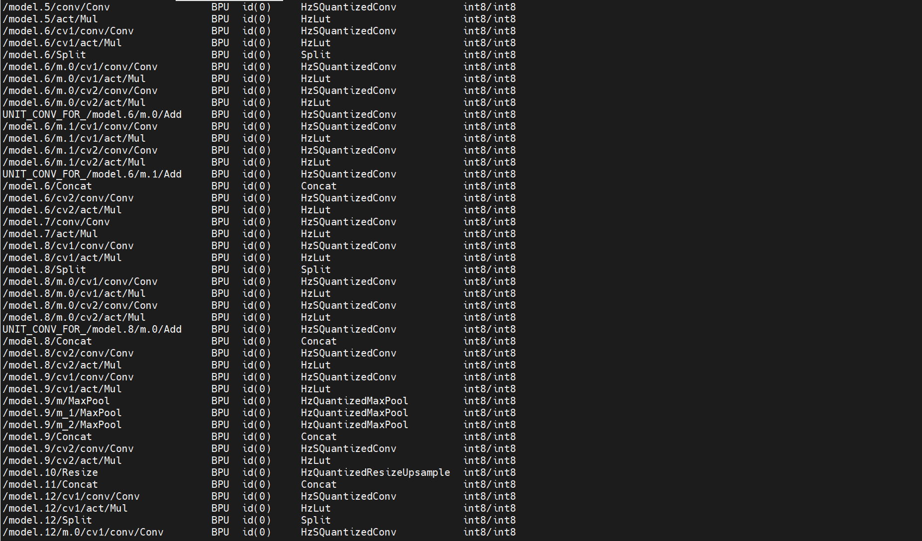

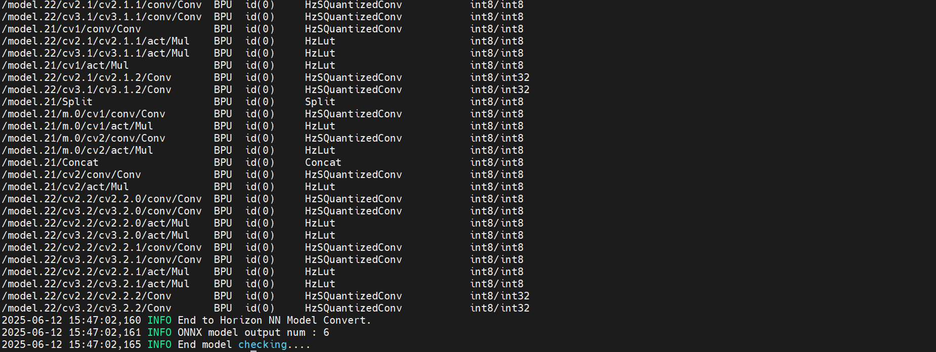

我看yolo11的PTQ方案量化转化有那么一步,就是找到手动量化算子Softmax然后在对应yaml中添加node_info, 我这里用的是yolo8,下面没有Softmax(如下图显示),是不是就不用填写呢?还有就是如果我想用imread的方式读取图片进行推理,是不是应该用nchw的yaml转换呢?谢谢
说明这个模型不是YOLO11
如果不理解什么是NCHW,请统一使用YUV420SP。YOLOv8没有SoftMax
