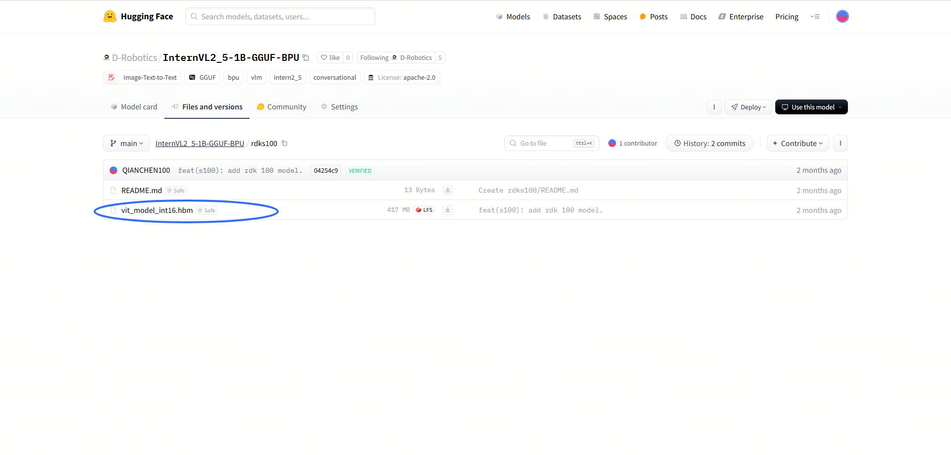

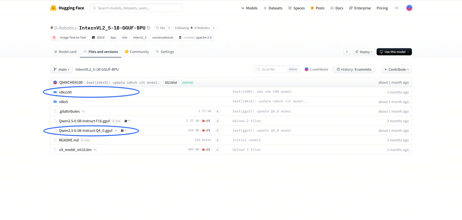

  • 模型文件: 包含图像编码模型 vit_model_int16.hbm, 语言解码模型 Qwen2.5-0.5B-Instruct-Q4_0.gguf.
  • 示例运行文件: 需要替换到 llama.cpp 指定目录下。
