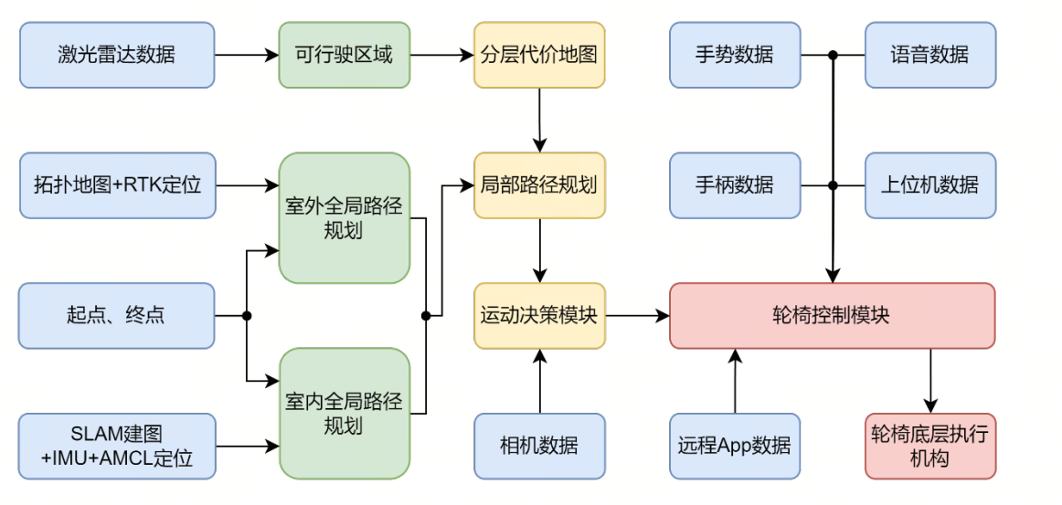

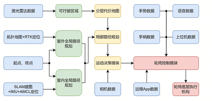

(一)系统总体设计
系统聚焦多模控制与感知、室内外广域出行。室内利用 SLAM 算法建图,结合 IMU 和 AMCL 算法定位;室外依托拓扑地图与 RTK 实现定位及全局路径规划。激光雷达处理点云划分可行区域,摄像头感知路况,共同决策轮椅运动。人机交互提供手柄、手势、语音、上位机及远程 App 五种控制方式,远程 App 支持监护人实时监控。
系统采用分层开发模式,涵盖多模感知层、自主导航层、人机交互层、通信协议层和物理层。多模感知层通过摄像头、激光雷达等采集环境数据;自主导航层基于 SLAM 和路径规划算法实现自主避障;人机交互层提供多元操控方式;通信协议层保障数据传输;物理层负责驱动和动力控制。

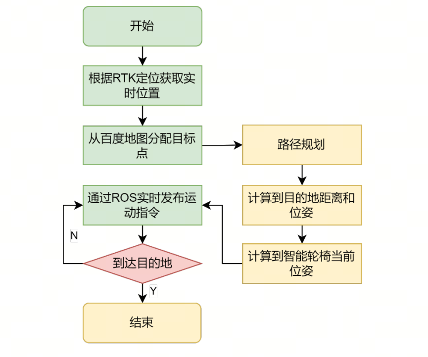

- 基于互联网地图的室外广域出行技术
通过百度地图 API 获取地图数据,结合 RTK 模块实现高精度定位。标注目标点获取路线后,利用 gps_goal 导航包与 move_base 协同,完成室外导航闭环。

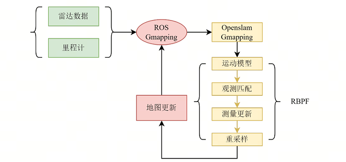

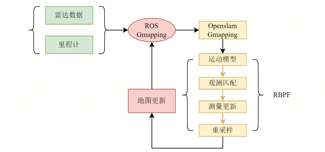

- 二维地图构建
采用 Gmapping 算法,通过粒子滤波实现同步定位与地图构建,经初始化、运动预测、测量更新、重采样和地图更新循环,生成高精度二维栅格地图。

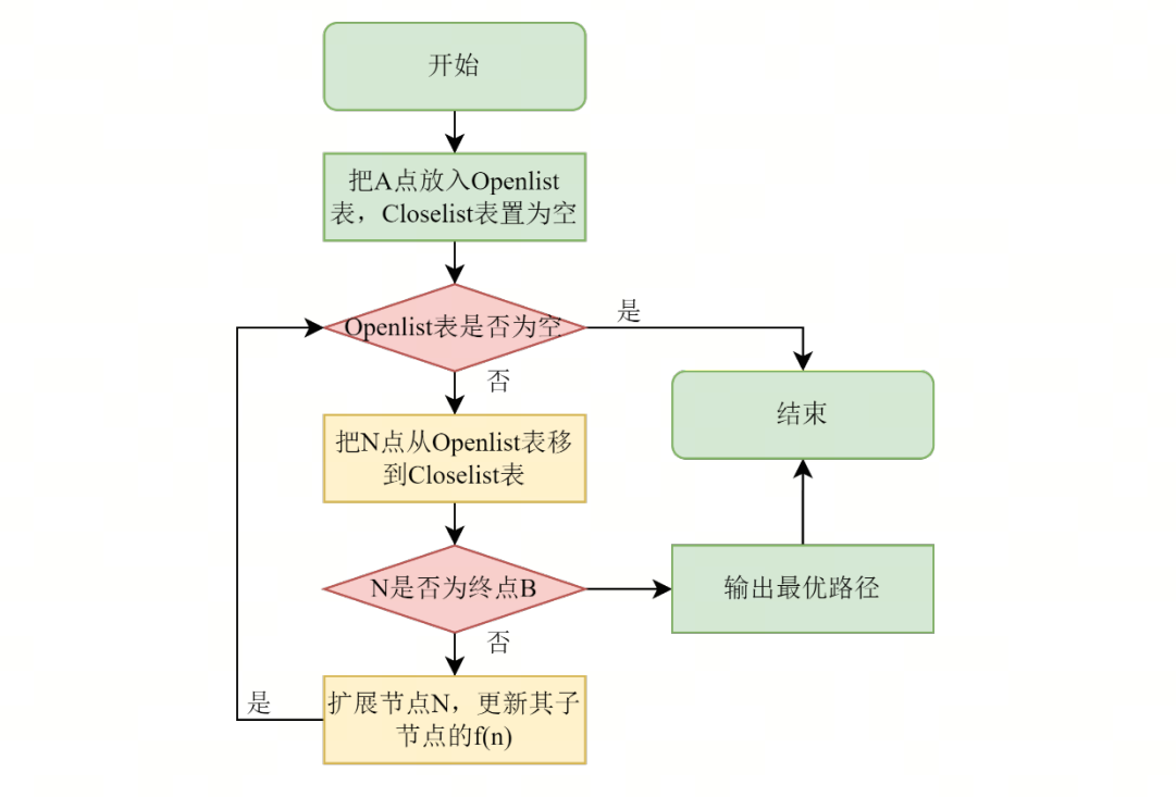

- 全局路径规划
A * 算法结合最佳优先搜索与 Dijkstra 算法,利用启发式函数评估路径,通过节点扩展、筛选与回溯,寻找起始点到目标点的最短路径。

- GPS_goal
利用 ROS 的 gps_goal 功能包,基于 RTK 定位信息,计算路径点距离并分解方向分量,驱动 move_base 结合 DWA 算法完成局部路径规划。

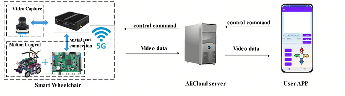

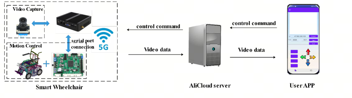

- 远程 APP 控制
基于阿里云服务器,采用 MJPEG-Streamer 实现视频传输,手机 APP 发送指令经云平台转发,控制轮椅电机驱动模块实现远程操控。
