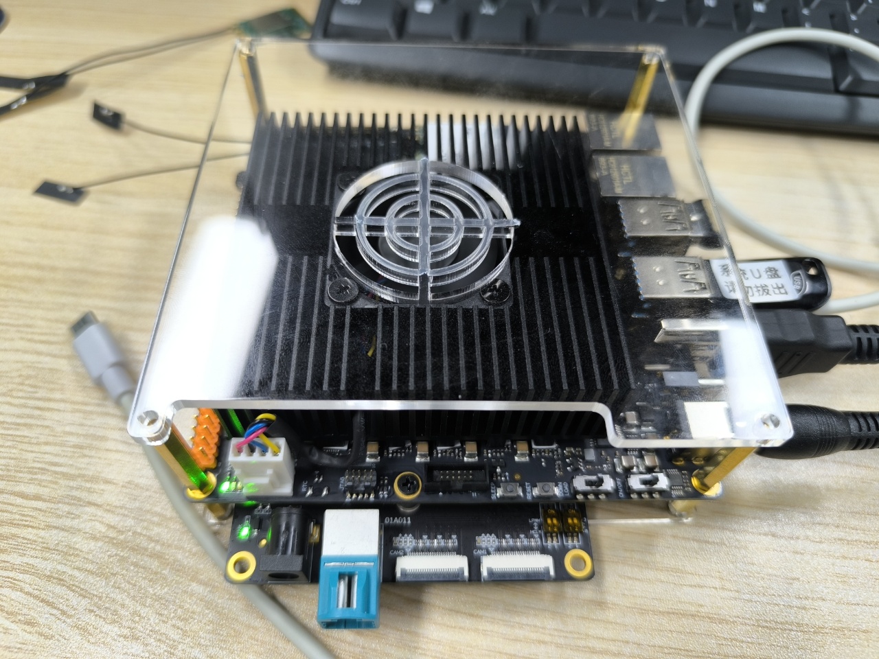

说错了,不是20.04已修正,板卡是公司供应链刚刚拿到的产品
系统是官网上传的rdk_s100/RDKS100-V4.0.2-Beta/RDK_LNX_SDK,外接设备均是正常的,但是板卡启动时经常会出现无法识别的情况
lsusb
Bus 002 Device 001: ID 1d6b:0003 Linux Foundation 3.0 root hub
Bus 001 Device 001: ID 1d6b:0002 Linux Foundation 2.0 root hub
  1. 目前我们测试的键鼠都是正常的,可以把问题的键鼠链接提供下
  2. 检测不到串口设备指的是? 什么设备,本身驱动支持是不是在 linux 主线里面,用的什么驱动
我这里的所有串口设备都检测不到,包括图片上的U盘、惯导、2102串口芯片这种,一般第一次刚启动的时候是可以的加载的,之后的就都不行了,温度稍微高一点就不行

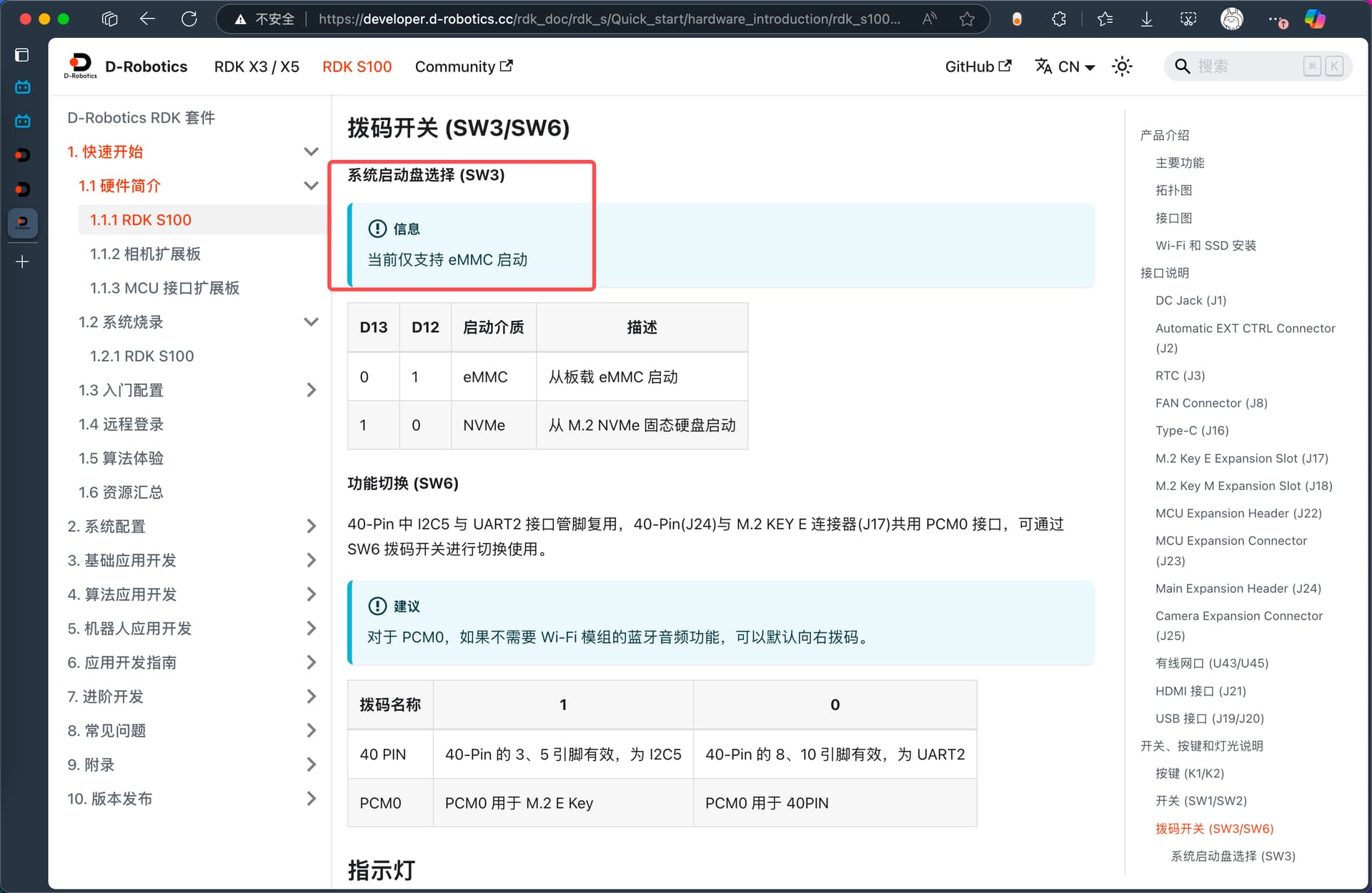

而且我这边在使用两种烧录方式烧录完镜像之后都不会是在ssd中,而是在套件的48G emmc中,安装的ssd也是找不到的
关于这个问题,根据目前手册的描述,S100只支持从emmc启动
深度问题: hub 失效,内部正在分析中,有信息会进一步反馈
固态硬盘启动什么时候能支持呢?
固态硬盘已经支持了,可以参考我们的配件清单
直接在固态硬盘烧录系统并启动是否ok。不使用emmc启动
已经排期,但是比较靠后,后期都会支持,请关注我们的版本记录
