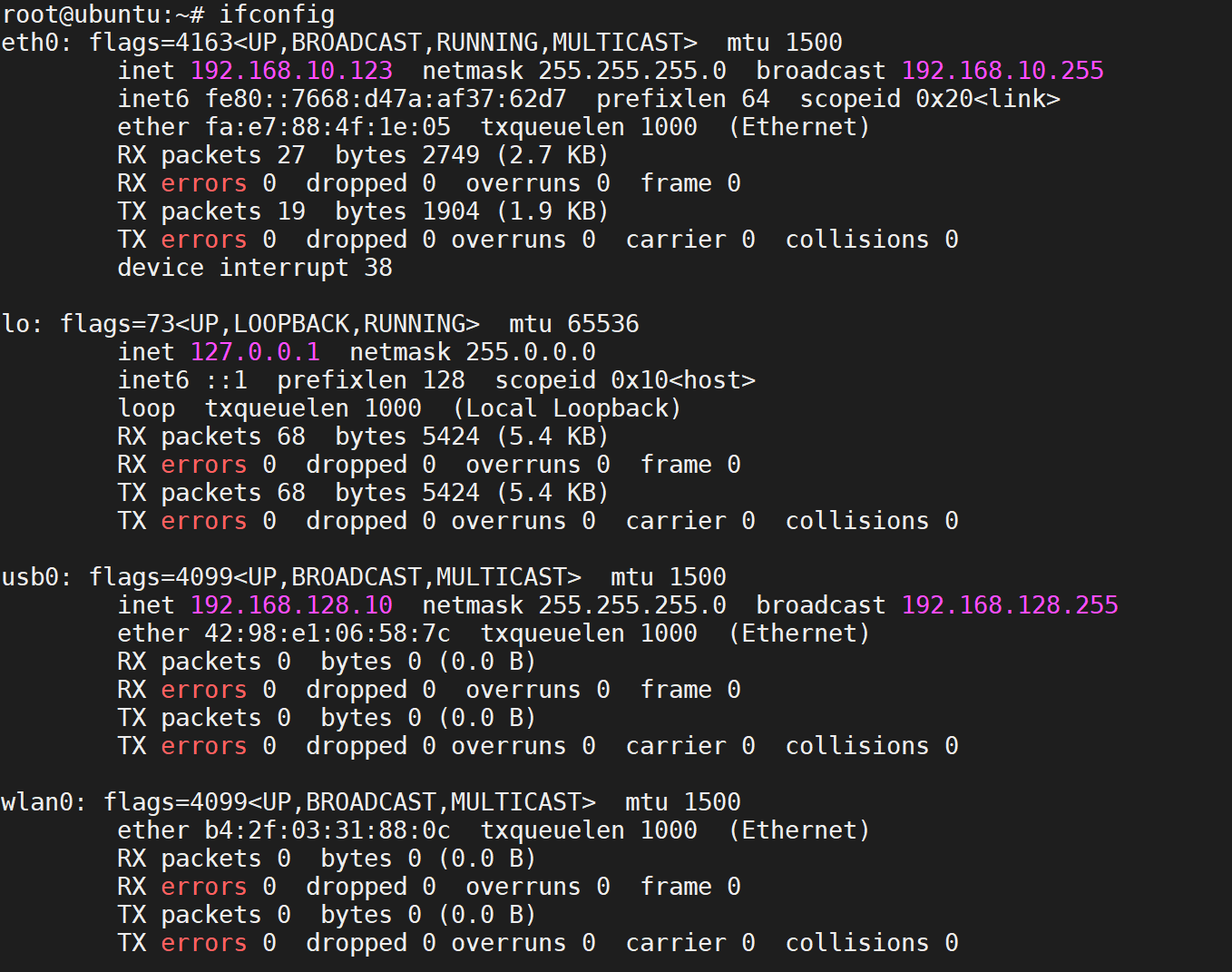

SSH登录显示超时连接
为什么我的开发板地址和官方的ip地址不同,只有前两段相同,我的第三段是10,官方是127,此时PC和开发板连接同一个以太网,烧录的镜像是rdk-x5-ubuntu22-preinstalled-desktop-3.2.3-arm64.img,已经进行过静态ip的修改
你好官方默认镜像采用的是固定静态IP配置192.168.127.10,如你所说,你进行了静态IP的修改,导致网口IP变化
