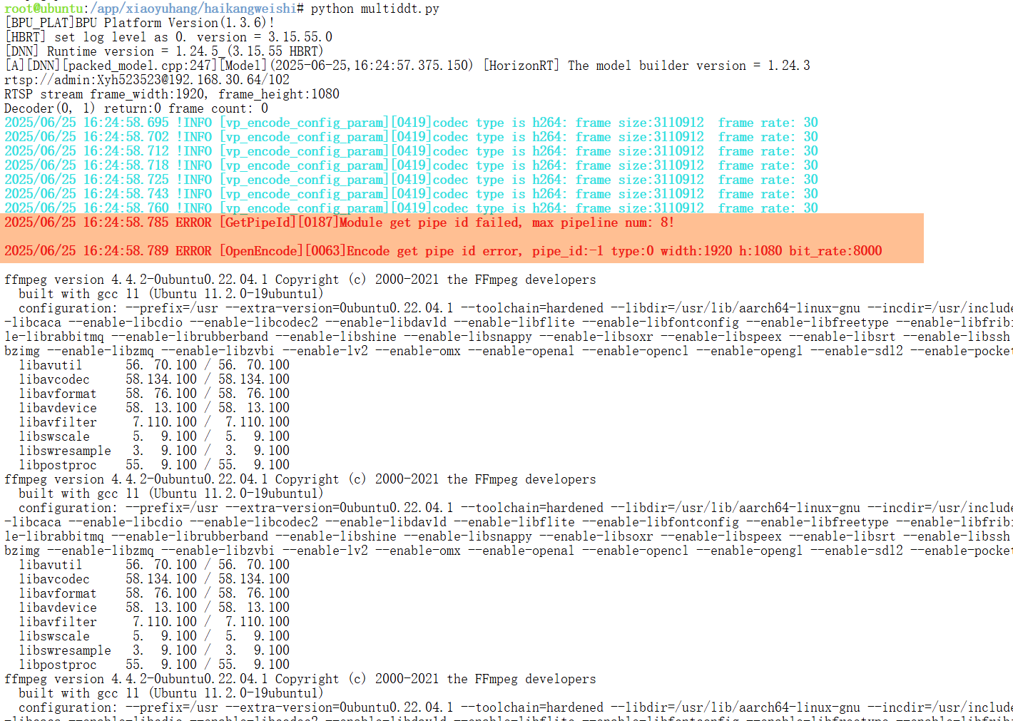

我试了一下发现最多只能推出8路视频流,下图是7路视频流的情况,一切正常。
但是在8路视频流时出现问题
我查看手册,说是编码器通道0-31都可以。
现在想请问一下,是不是理论上可以推32*8=256路,还是说整个板子只能推8路视频流。

您好,在X3,X5平台,USB摄像头会被抽象为/dev/video*的设备,而X3, X5的mipi摄像头和编解码器目前不支持v4l2框架,只能通过特定的接口来调用。同样的硬件编解码器也只能通过特定的接口来调用,不支持ffmpeg来调用。
多媒体接口(Python):
X3 & X5:RDK DOC
多媒体接口(C/C++, 简易好用的sp*接口):
X3 & X5:RDK DOC
ffmpeg默认CPU推流,与硬件编码器描述的0-31路无关。
