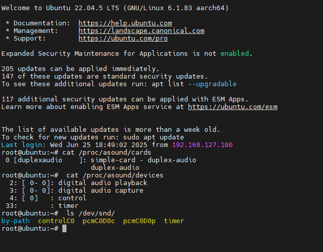

X5板子使用耳麦接口输出没有声音,怎么处理
X5板子使用耳麦接口,声卡注册正常,通过图形桌面的PulseAudio Volume Control 软件可以看到输入和输出,都有音频在变化,但是目前用耳麦输出,一直听不到声音。把这套耳麦放到另外一块X5板子上是正常的。
晚上用root账号,用配置指令 srpi-config,把声卡改成UNSET就可以,但是每次重启后又不行,又得用root账号重新设置一遍。 这是哪里问题?
