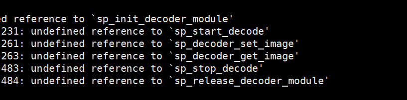

项目代码,按照该demo引入头文件后,编译报错undefined reference to ‘xxxxx’

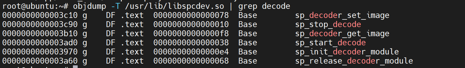

通过命令检查动态库 objdump -T /usr/lib/libspcdev.so | grep decode,方法均存在
目前社区对RDK X5提供的最新系统版本为3.2.3, 所有案例均经过了完整的QA测试, 所以不存在自带的案例直接编译不过的情况,请烧录最新的系统后再试。
另外,您的miniBoot版本也需要保持最新, 升级方法为, 给板卡连接可访问互联网的网络, 在系统的终端命令行中, 输入 sudo srpi-config命令,1-SystemOptions,S7-UpdateMiniBoot,来升级miniboot。
