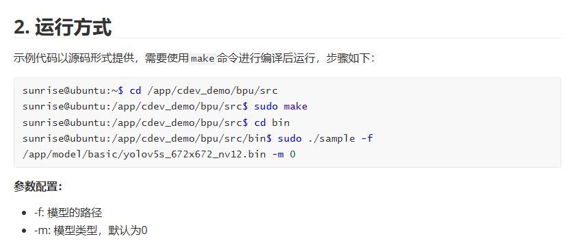

你好,我正在使用rdk x5,考到/app/cdev_demo/bpu有一个例程可运行yolov5目标检测,但是默认需要使用mipi摄像头。我没有mipi,但有usb摄像头,请问有什么方法可以将例程改为使用usb摄像头?

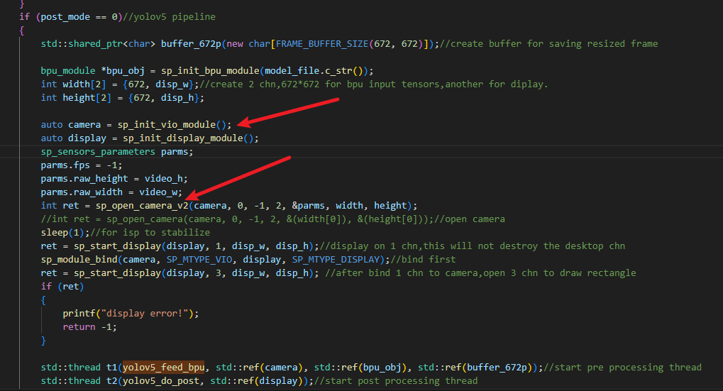

摄像头选择与设置是否与这两处函数有关,但我为啥跳转不到这些函数呢

你好,请以手册中的现有例子为主,有USB摄像头的案例
一般用OpenCV或者v4l2调用USB摄像头,这些都是通用的,并不是专用接口。
