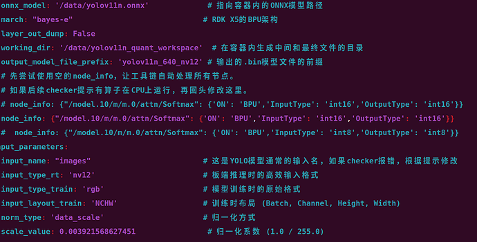

在量化yolo11n准备部署时,读取图像不对且softmax算子无法修改

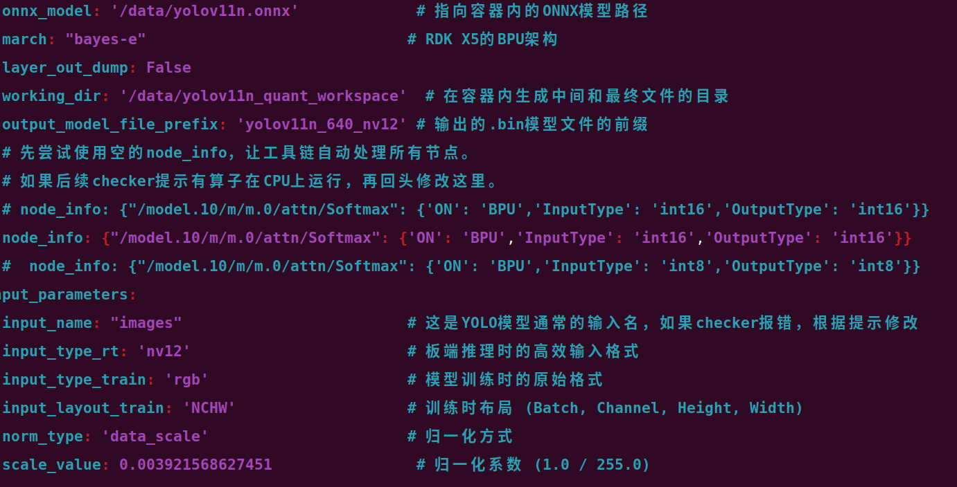

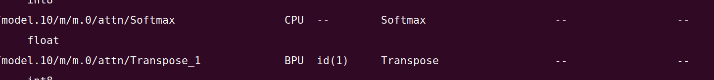

如图所示,softmax恒为cpu算子,即使在node info加入也无法修改

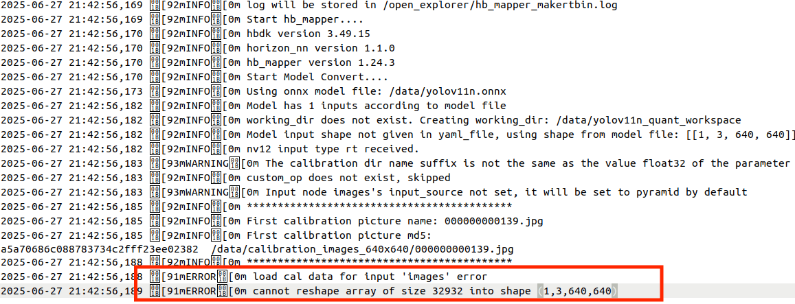

此外还有问题二,检验数据集读取总是出错,此前有这个报错,我已经将图片都转换为640*640了呀

第一个问题不存在,只要你是1.2.8的Docker不可能不成功。
第二个问题:
请先熟练使用OE包和Docker
修改同级目录下preprocess.py文件中的分辨率,修改为准备转化的onnx一样大小的分辨率,并删除所有的校准数据集,再重新运行02脚本,生成校准数据集。
目前这个示例的校准数据集来自../../../01common/calibration data/coco目录,生成在./calibration_data_rgb_f32目录
