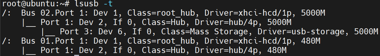

你好,你可以选择插入一个USB3.0的U盘做验证,我们的四个USB3.0接口对应的都是Bus 02.Port 1
