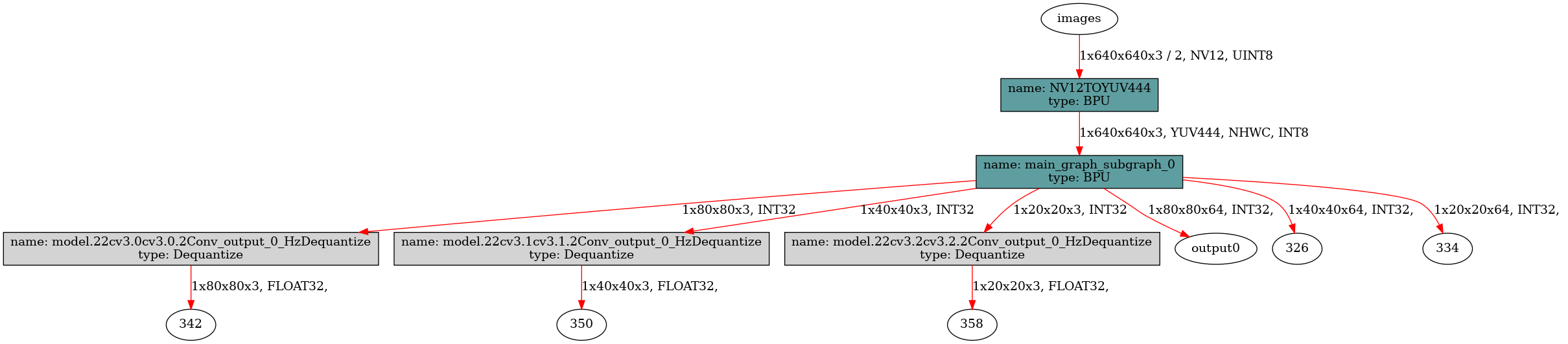

[RDKx5][YOLOv8]量化模型bin识别图片无检测结果
模型量化应该没问题,我都是跟着帖子的步骤一步步来的。然后下面是官方提供的检测示例代码,我修改了
def postProcess(self, outputs: list[np.ndarray]) → tuple[list]:
begin_time = time()
# reshape
s_bboxes = outputs[0].reshape(-1, 64)
m_bboxes = outputs[1].reshape(-1, 64)
l_bboxes = outputs[2].reshape(-1, 64)
s_clses = outputs[3].reshape(-1, 3)
m_clses = outputs[4].reshape(-1, 3)
l_clses = outputs[5].reshape(-1, 3)
以及文件路径和classses_num,这三个反量化输出头对应过了,是output[0];output[1],output[2]
求大佬指点算法,但是为什么识别不出来结果,孩子真的太无助了
