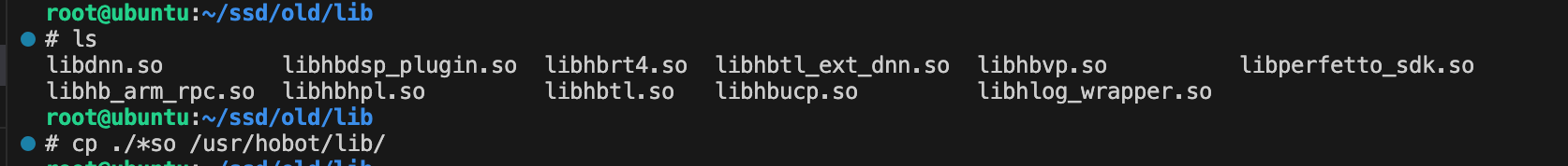

替换ucp的动态库
tar -xvf lib_old.tar.gz
cp ./lib/*so /usr/hobot/lib/

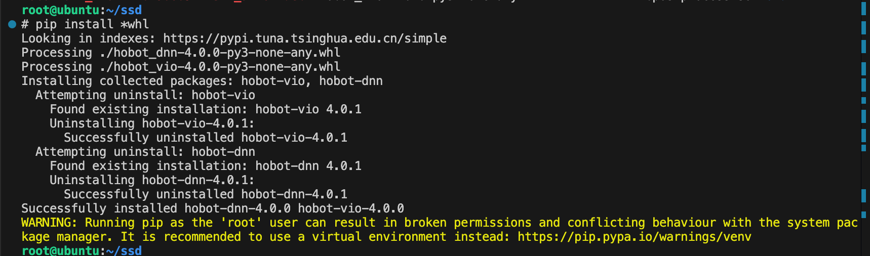

安装老版本的hobot-dnn包
暂时无法在飞书文档外展示此内容
暂时无法在飞书文档外展示此内容
pip install *whl

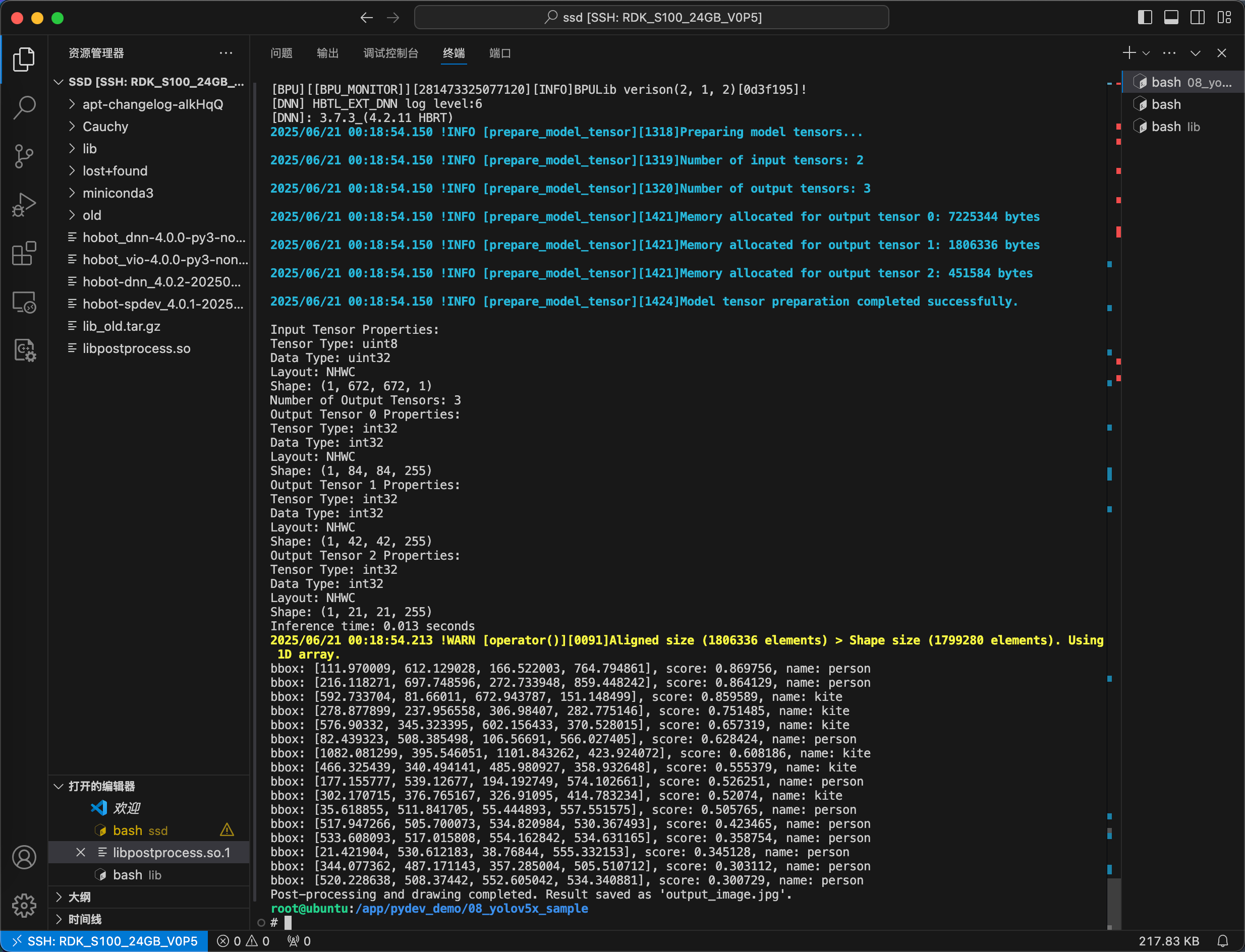

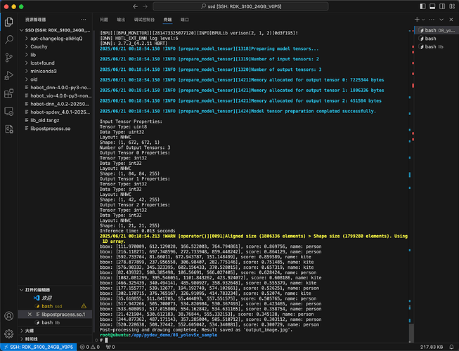

回退后,可正常使用系统内hobot-spdev包提供的Python接口。

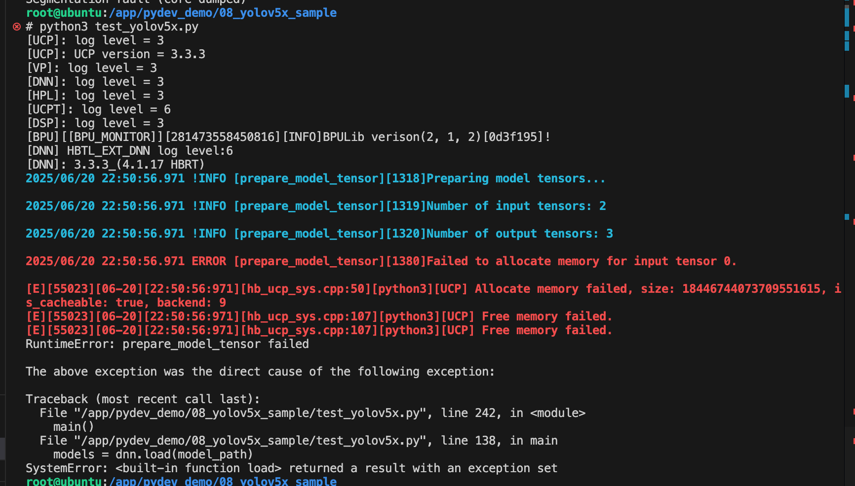

libucp.so等动态库版本不兼容
可以正常运行
