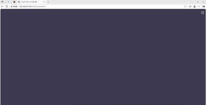

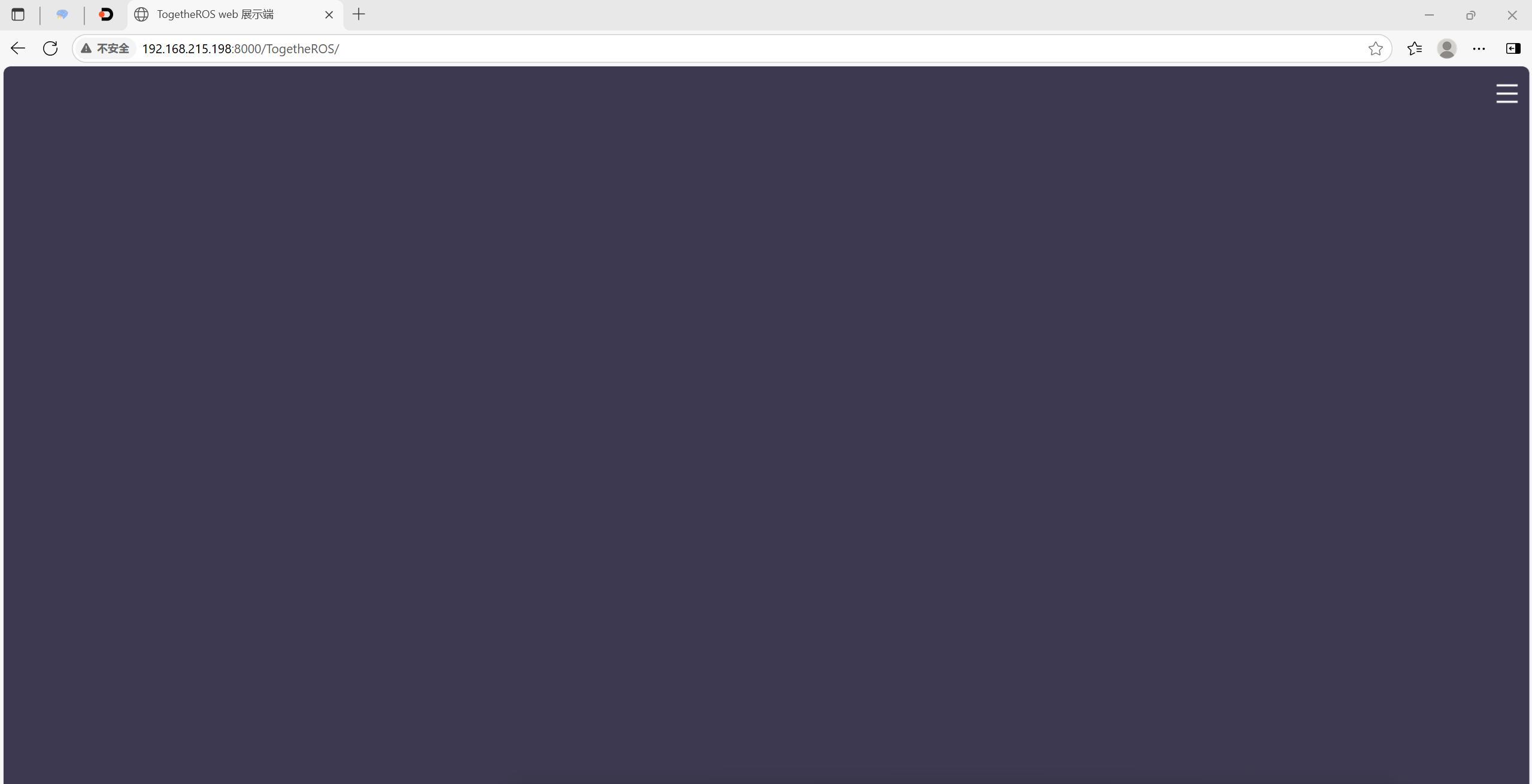

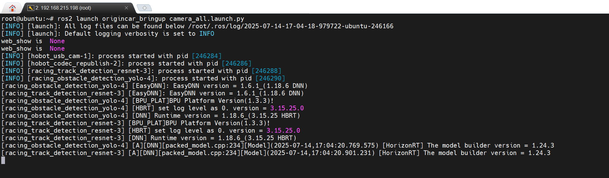

你好,camera.all.launch,运行后不报错但摄像头打不开是怎么回事,我们巡线和障碍物检测都没有问题
给出详细日志呢,文中内容仅供参考需要结合实际情况修改,不报错但摄像头打不开,巡线和障碍物检测都没有问题本身存在矛盾
就是这个样子
需要简单学习ros2 launch基础: ROS 2 Documentation — ROS 2 Documentation: Humble documentation

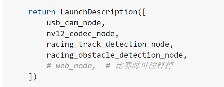

没有看到你启动了web_node节点
你好,我看了一下,camera_all.launch文件里有关于web_node的代码,最后返回值把web_node前#去掉了,但在ROS web的展示端还是看不到小车视角的巡线和避障检测
请检查自己的launch文件,文中示例不会打印web_show信息,你的日志中也没有启动了web_node的相关信息

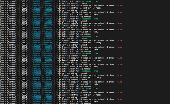

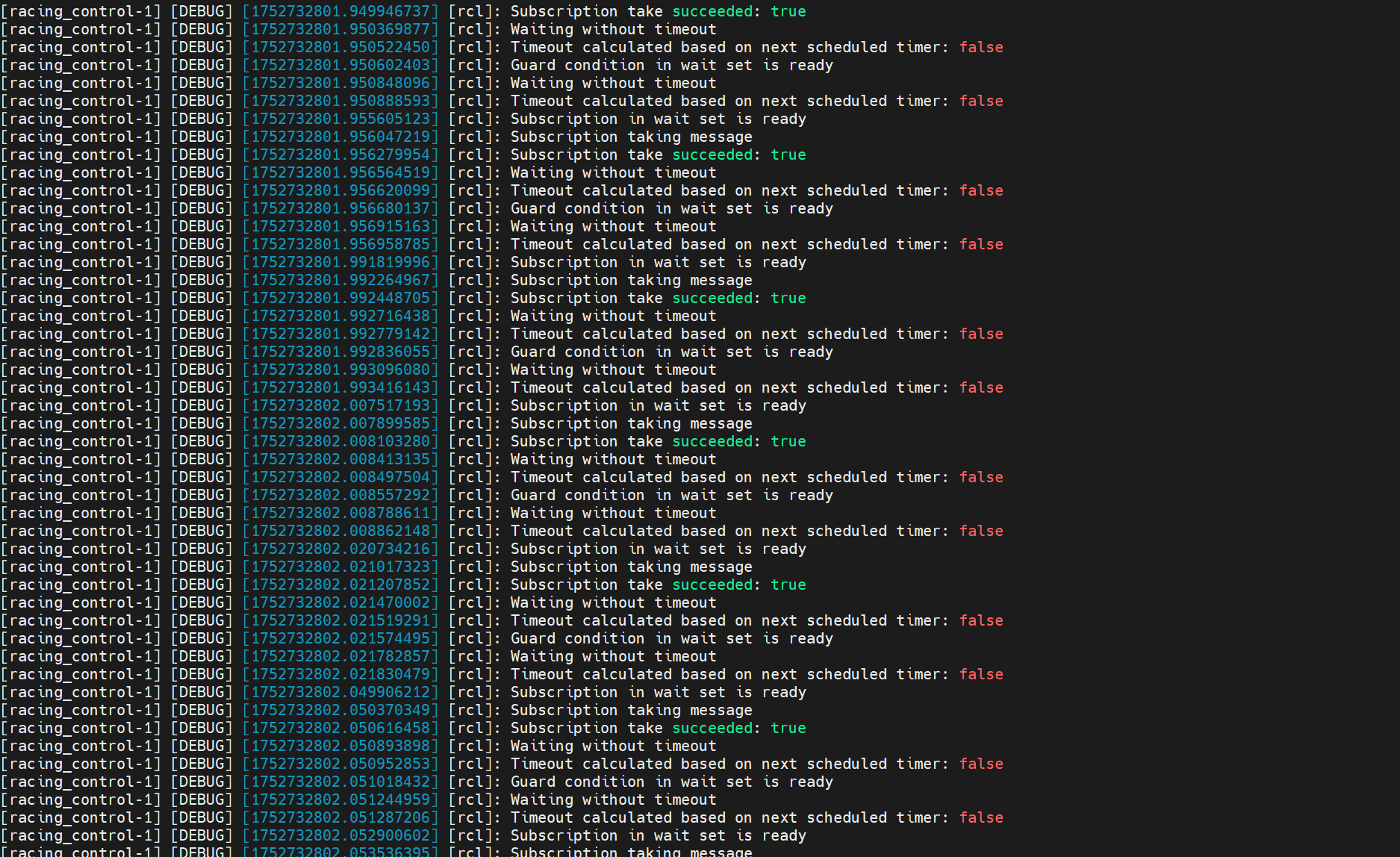

佬,为什么避障一启动,车智能避开一个障碍物,之后ros2 launch racing_control racing_control.launch.py终端就变成了这个样子

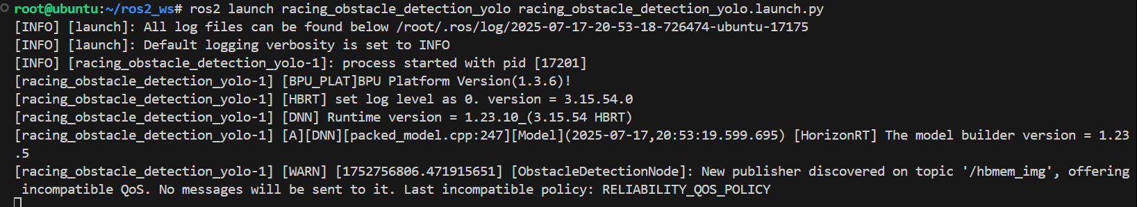

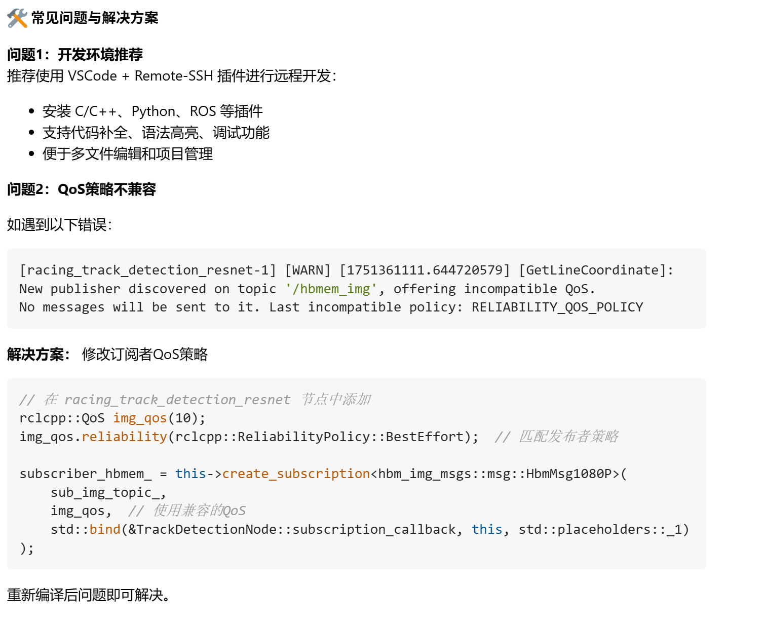

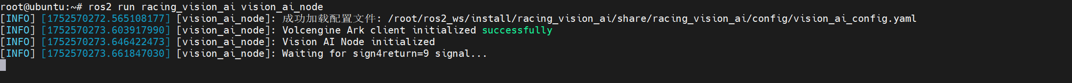

请问运行障碍物检测节点和摄像头调试节点后这个报错该如何解决呀

文章已经给出解决办法
