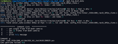

X5调用双目MIPI摄像头同时获取图像时第二个摄像头报错误码-43
是在X5的例程get_isp_data的基础上改写的
能够成功打开两个摄像头,单独测试过两个摄像头均可用,但无法同时捕获图像
分时获取图像也报错
多线程获取也不行
报错函数是hbn_vnode_getframe
地瓜S100教程里对于这个错误码的描述是
但是增大缓冲区后还是不行

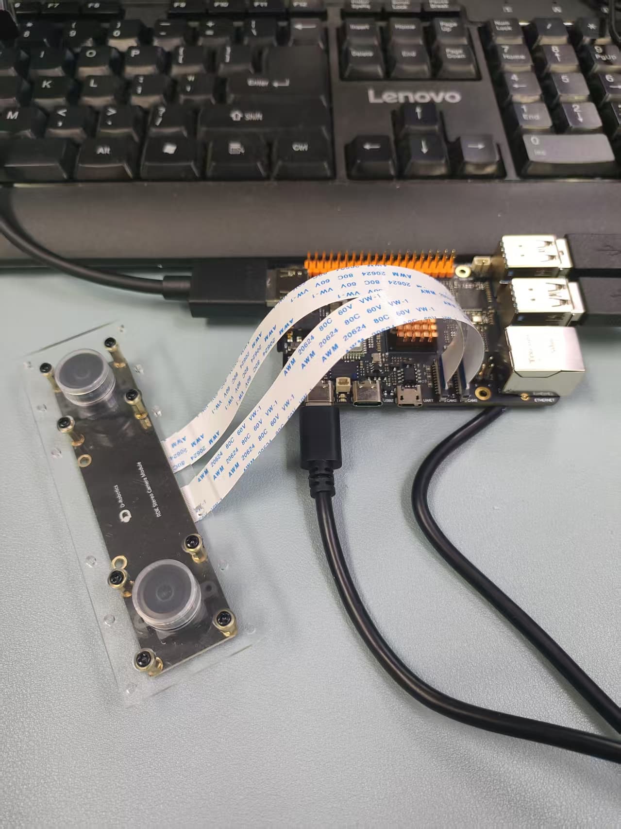

你好,能否提供一下您使用的系统版本信息,原则上需要您烧录社区提供的最新的系统,然后更新所有软件包到最新,然后基于手册的操作来复现这个问题,当然,这里也需要您来提供对应的硬件连接图片和相关说明,我们会持续跟进,直到问题解决,在下一个版本更新直接修复问题。
系统更新参考:【Weekly Update】RDK S100 2025-06-28
我们在这块也做了很多尝试了,但是需要您总结一下,在某种一定不会错误的硬件连接下,分布采取了哪些措施,将问题暴露出来,这样我们才好去推动研发解决这个问题。

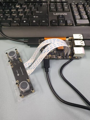

我用的其实是X5,只是在看官方文档的时候找到get_isp_data这个例程里使用的HBN API相关使用写在了S100教程里,所以就参考它了。
系统版本是社区提供的X5 rdk_os_3.2.3 桌面版
硬件连接是这样,X5接双目MIPI摄像头,摄像头型号是SC230AI

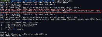

哥们,解决了吗,我也是想在c++例程看两路的数据
没有呢,放弃了,只能用给的ROS2例程打开双目MIPI
这个怎么做到的,我现在在c++例程cam1的左侧相机一直匹配不到对应的型号
