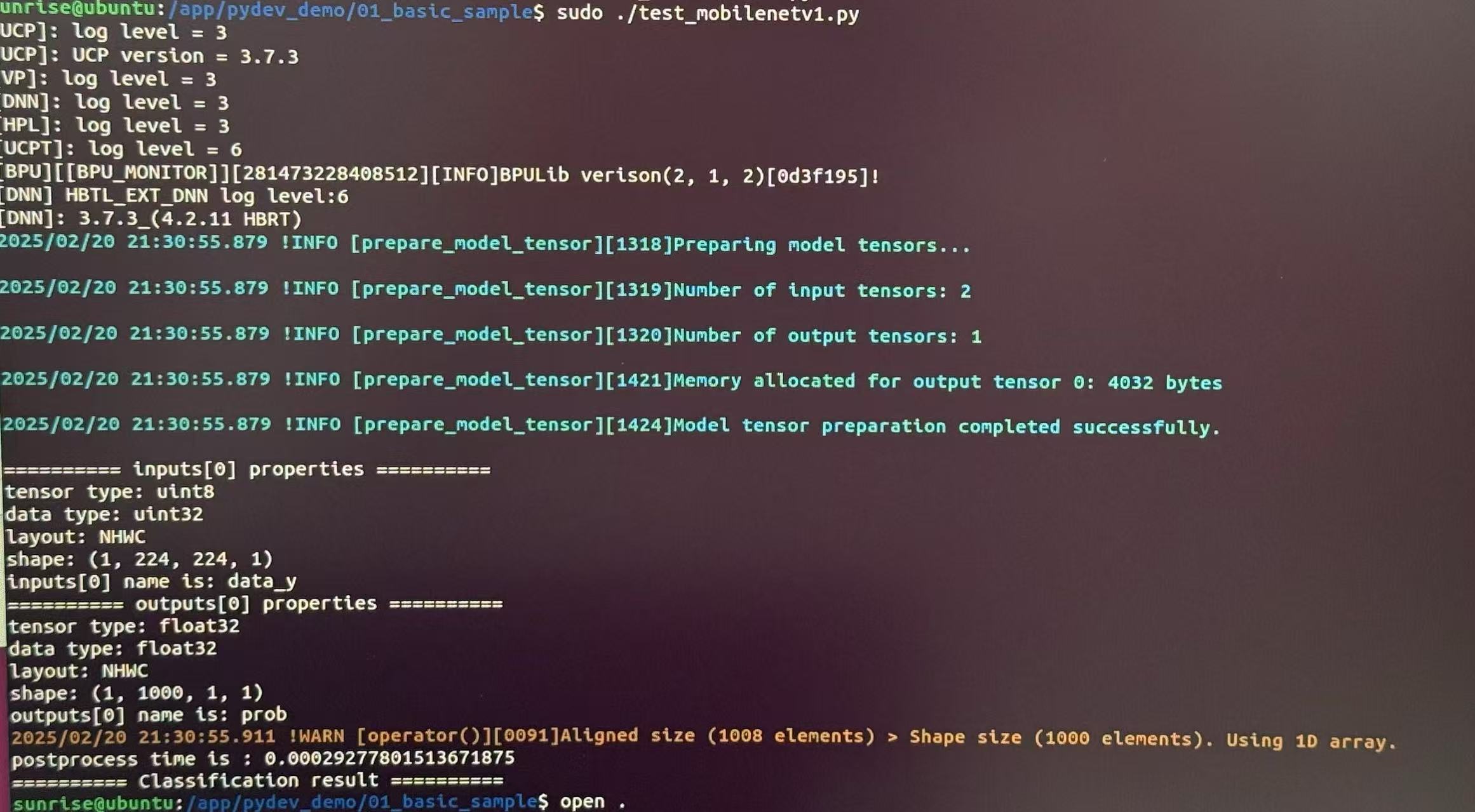

按照 RDK doc在s100上烧录完ubuntu后,按照 1.5 算法体验运行test_mobilenetv1.py,没有输出结果。如图classification result之后为空。和给出的b站视频比较,看到有一栏shape不同,视频上为:
shape(1,3,224,224)
我的系统上显示的是shape(1,224,224,1)
S100的nv12单输入模型就是这样的,y和uv是两个头。
那为什么没有输出呢 哪里出了问题?
这是一个分类模型,终端已经输出分类结果为prob,符合预期。

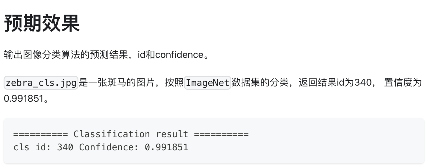

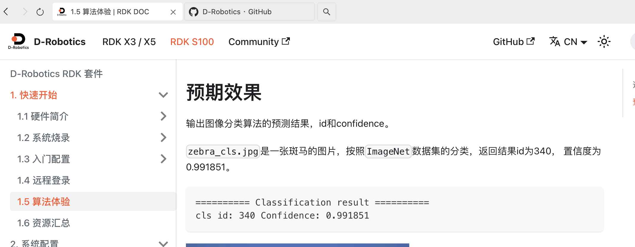

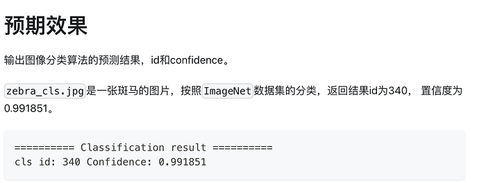

你们手册上写的是:
这个不是S100手册吧?S100手册这部分内容都删除了,正在重构
就是S100的手册
所以这个输出是正确的对吧 那我就继续往下了
