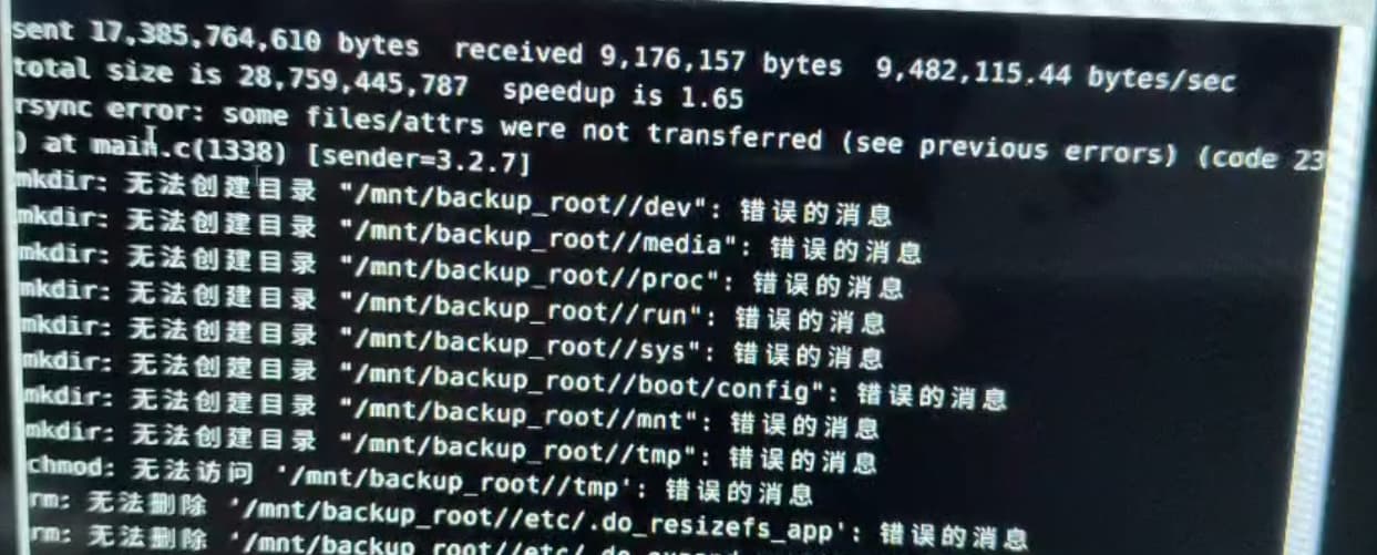

上一篇帖子里有提到我用了多种方法备份失败,这次也不例外。因为我的SD卡是32G,已经用了29G,就不能再直接备份镜像了,所以我选择挂载了一张SD卡,命令如下:sudo mount /dev/sdb1 /mnt

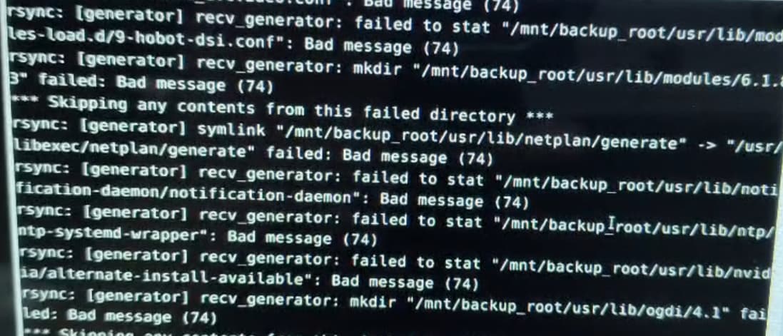

然后我就开始在/mnt目录下进行备份了,但是到了第二阶段,它一直报错,如图(部分):
请问有没有解决办法,真的已经困扰好几天了!
默认打包目录是/mnt; 打包目录在制作镜像时会被忽略,一般将U盘挂载在nmt目录来备份。
