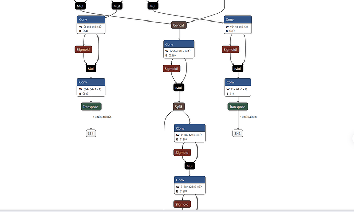

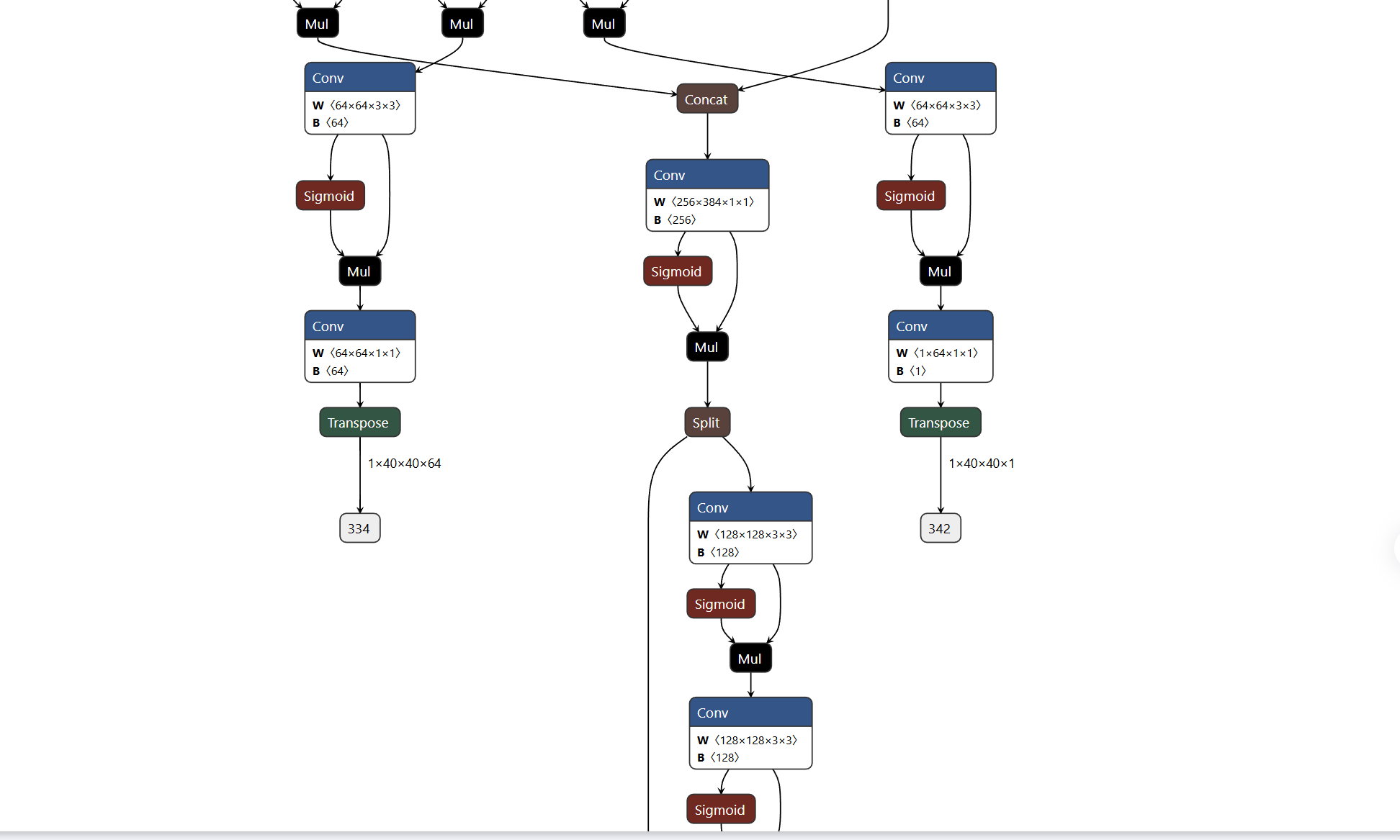

我的模型这样的结构可以直接使用tros运行吗,如果不行要改什么东西,求大佬解答
这个是我量化时的

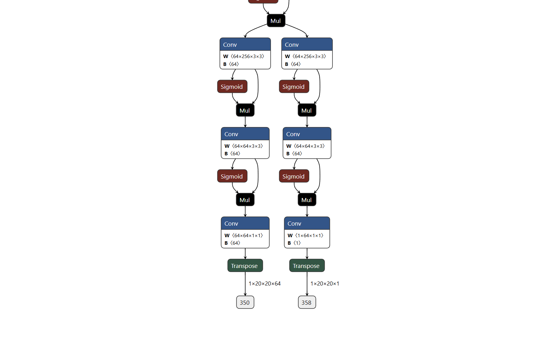

这个是onnx模型
在tros上运行的模型要符合什么要求,或者要是自己写检测代码的话要这么写,模型的后处理代码不太会写哇,麻烦大佬了。

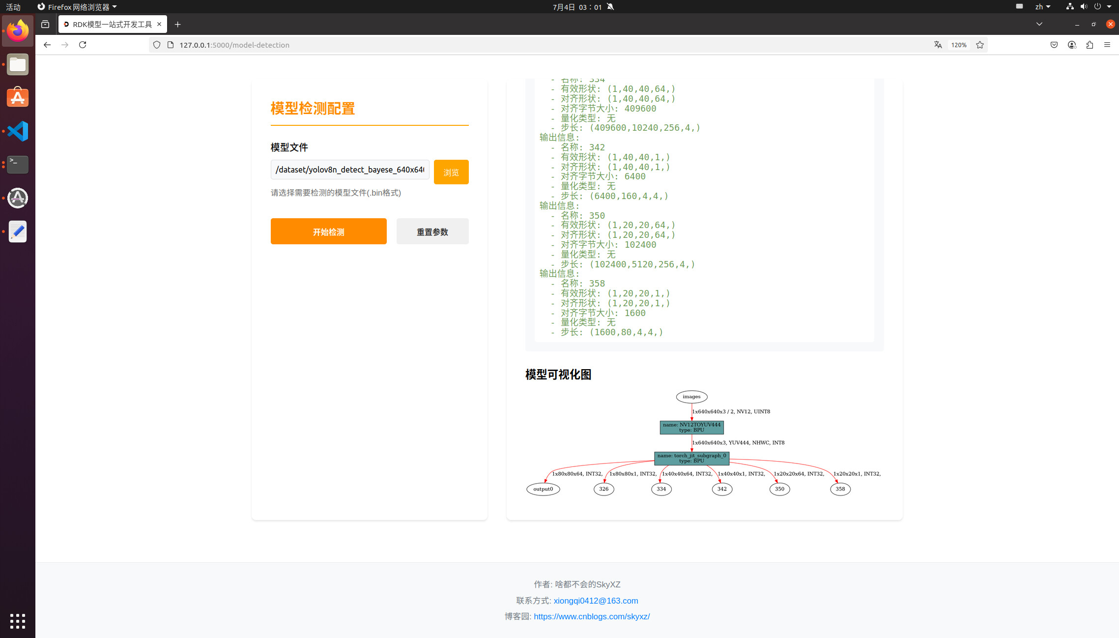

你好,可视化工具的问题要等作者来回答了。关于模型转化本身,严格按照RDK Model Zoo仓库最新的commit的README来操作即可,README中也有hrt_model_exec model_info --model_file 命令查看bin模型的输入输出信息。
特别的,BPU工具链是开放的工具链,您也完全可以按照自己的想法来设计部署方案,Model Zoo只是提供部署的参考,只要自己设计的bin模型部署方案和自己设计的前后处理程序能对上,都可以来部署算法。
目前请优先参考YOLO11,v8以上的都可以参考YOLO11.
