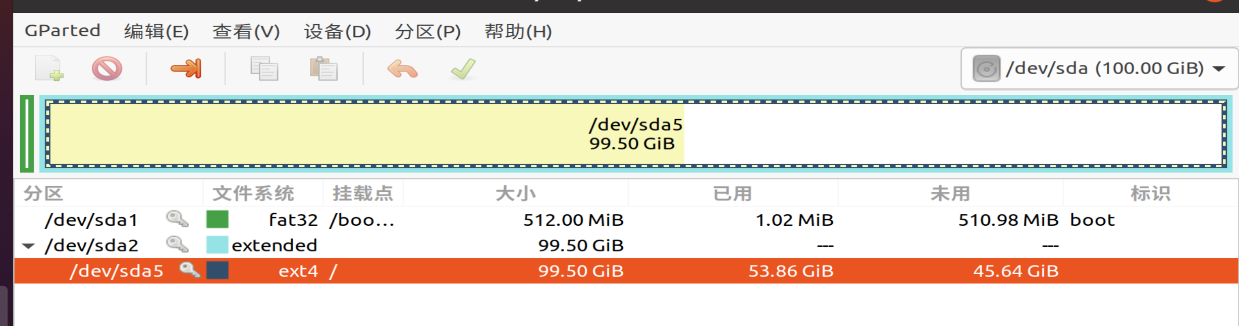

②sudo gparted,打开gparted界面,右上角点开你的u盘所在的卷,并保持在那个界面,然后看有没有你的U盘的卷,如/dev/sdb或/dev/sda,查看下面是否有分卷如/dev/sda1或/dev/sdb1
③右击你的U盘的如图的有黑白条纹框住的那个黄白条,然后点unmount或卸载(不要点删除,只是卸载)

没有黑白条纹框,显示的是黄绿条纹
你只需要看我那个图里的就行,点击之后就会变成黑白条纹了
