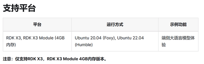

RDK_X5使用文档的大语音模型,加载失败Package 'hobot_llm' not found!

root@ubuntu:~# ros2 run hobot_llm hobot_llm_chat
Package ‘hobot_llm’ not found
root@ubuntu:~#

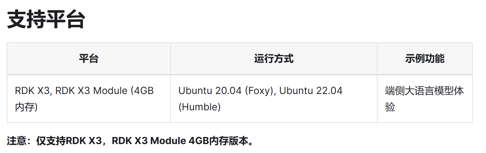

你好请仔细阅读文档平台支持情况,X5可以选择视觉语音模型
