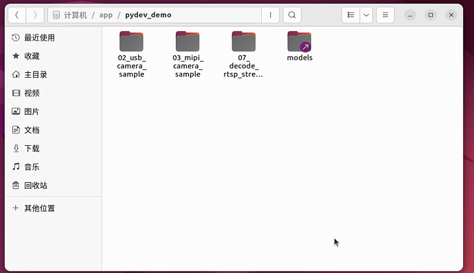

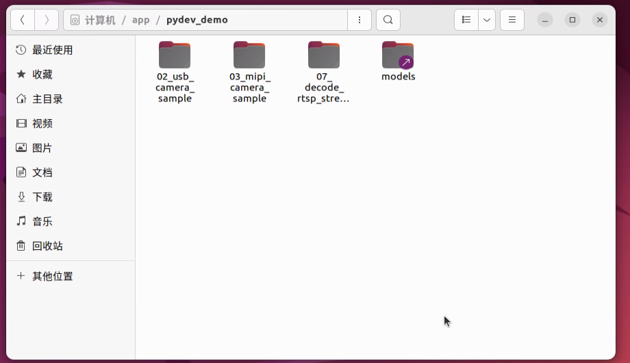

新手上路:开发版RDK-S100使用系统烧录镜像但py_dev中只有三个文件正常吗
如图只有02,03,07三个文件

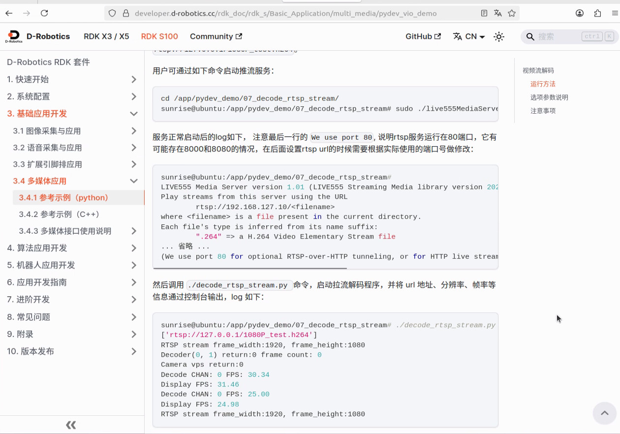

根据官方文档想要打开/decode_rtsp_stream.py

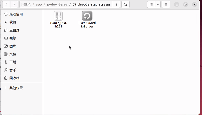

发现07文件夹中没有.py文件
新用户只允许发一张图片
官方文档提示打开/decode_rtsp_stream.py
重新烧录两次了还是这个样子,这个文件是要自己下载吗

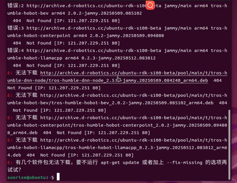

最新情况是使用sudo apt install tors-humble 安装tros时显示无法下载,ai问了应该是软件源的问题,请问干净的地平线官方源在哪里下载
第一个问题是目前BPU Python接口在重构,适配具身场景的模型推理,预计在9月给出新版本
第二个问题需要检查你的网络,这个我们试过都是没有问题的。
