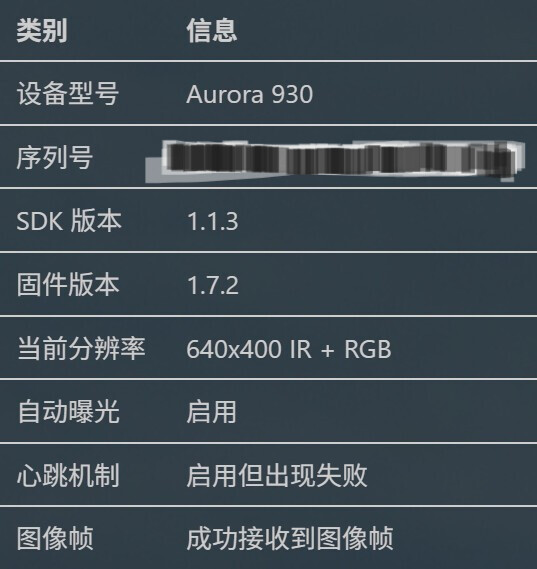

调用深度相机出现heartbeat failedd,有没有佬救助一下
终端运行ros2 launch deptrum-ros-driver-aurora930 aurora930_launch.py
后出现警告:[aurora930_node-1] W0709 15:39:03.878099 4156 aurora900_ros2_device.cc:543] heartbeat failed!!!
深度相机USB直接接RDK上的,板子正常供电,也重新连接接过线
deb驱动:ros-humble-deptrum-ros-driver-aurora930_0.2.4-0jammy_arm64.deb
终端能返回返回如下信息:
驱动有问题,镜像里的驱动有点太老了,换一个新驱动就好了
佬,更新相机驱动显示ros-humble-deptrum-ros-driver-aurora930 is already the newest version (0.2.4-0jammy)。
ros-humble-deptrum-ros-driver-aurora930_0.2.10-0jammy_arm64试试这个版本的驱动,我用深度相机的时候,在镜像里原本的驱动和你一样,换了这个版本就能用了
你有这个驱动没有,没有的话给我联系方式,我给你
