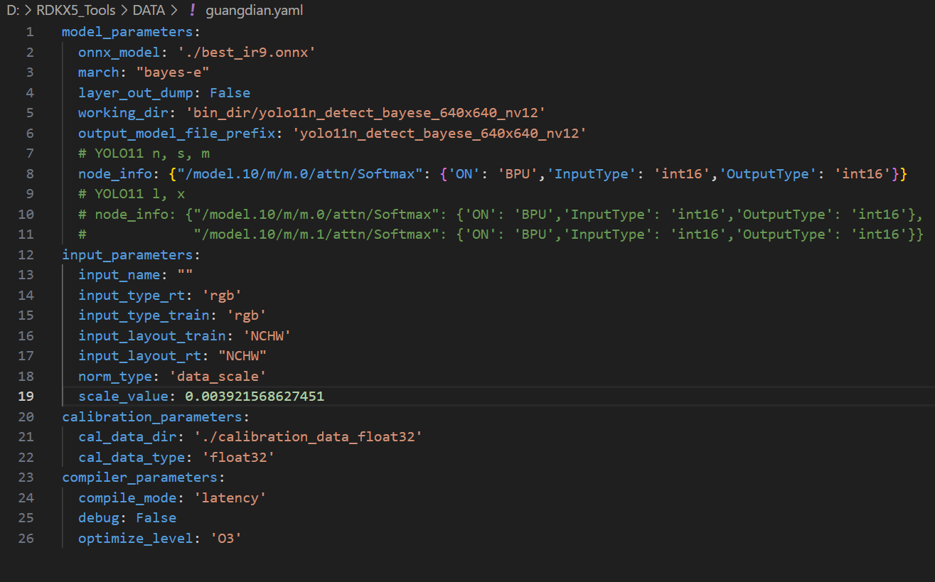

这是我的.yaml文件

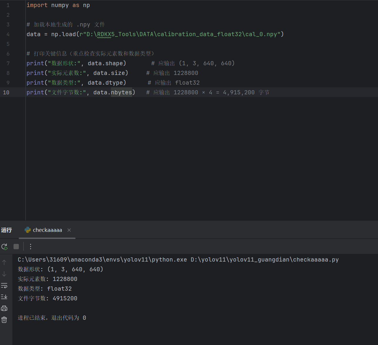

这是我对校验数据文件做出的检查

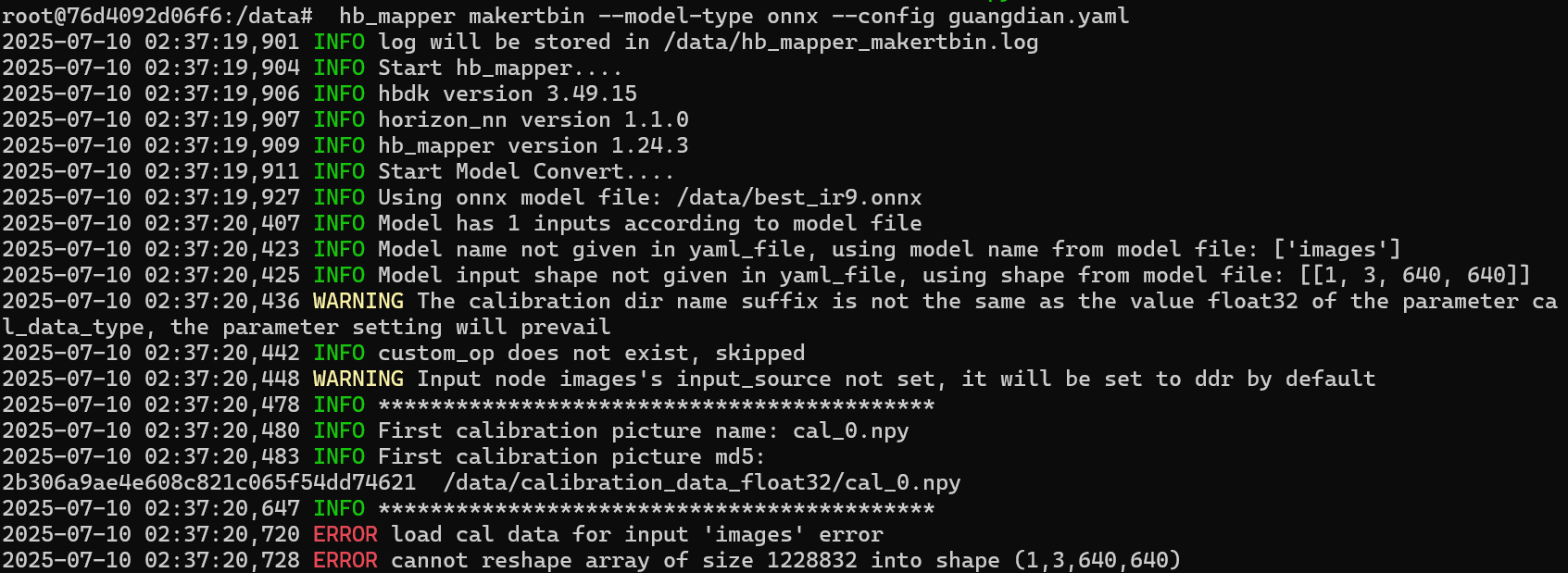

这是我的报错
我检查了这些,发现我的校验文件的元素数是1228800,但是到docker环境里面执行,报错就说我的元素数是1228832。有没有大佬知道为什么啊

问题解决了,是因为我之前用的校验文件.npy文件包含了头信息和数组数据两部分,用numpy.load读取的时候会自动跳过头信息,只读数组数据,所以检查出来元素数是对的,但是hb_mapper是按照整个二进制读取文件的,把头信息也读进去了,所以我的总元素数多读取了32个,一直不匹配格式,刚刚重新生成了不含头信息的校验文件.bin文件,用.bin格式的文件读取就没有多出元素数了
