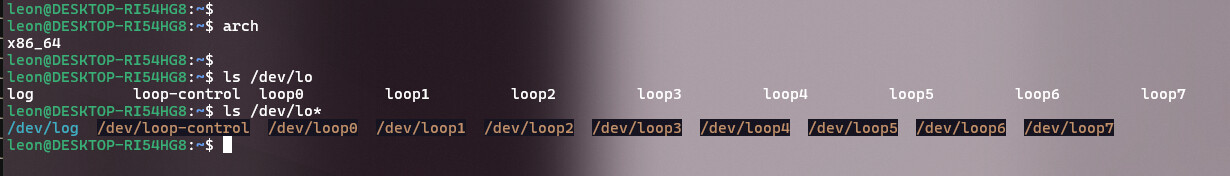

mkdosfs: unable to open /dev/loop0p1: No such file or directory
使用仓库 D-Robotics/x5-rdk-gen: Tools used to create the RDK OS images for RDK X5
进行构建系统镜像. 根据 README.md
执行 ./pack_image.sh -l 基于本地docker构建,
请问是什么原因呢,如何解决;尝试了很多方法都没有效果;

请问-v /dev:/dev 编译的时候,构建镜像,使用的是x86平台这边的/dev 吗?
这个是wls下的/dev
回答
-v /dev:/dev 挂载的是谁的 /dev? 是 WSL2 中的 /dev,本质是 x86 平台模拟的设备节点
是否影响构建 rootfs? 一般不影响,除非你要访问真实硬件
当前 Exec format error 错误的原因? 容器是 x86,chroot 进入的是 ARM64 rootfs,架构不匹配
如何解决? 避免进入 chroot
