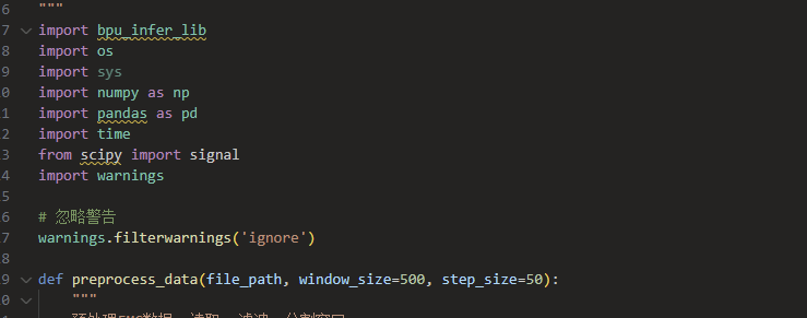

983×309 12.2 KB

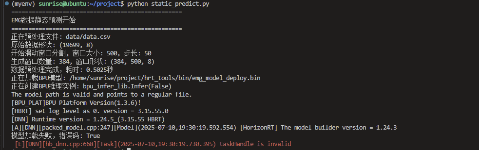

我的图片显示报错,感觉是版本之间发生了冲突,问了一下gpt他说:我的模型是用 1.24.3 版本的工具编译的,但是实际这个bpu_infer_lib 版本是1.24.5。可是我真的不知道有什么办法可以改了。

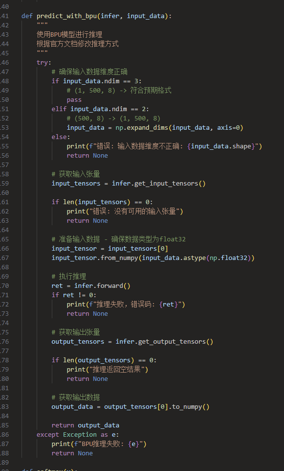

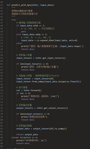

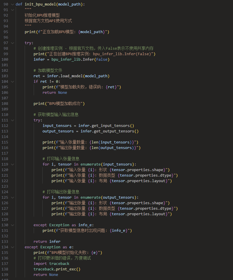

我的代码是这样的:

你好,可以参考
1.6 下载资源汇总 | RDK DOC
获取最新版本的OE包进行模型转化
