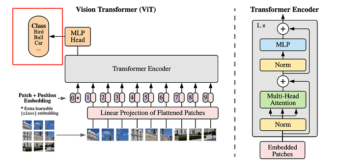

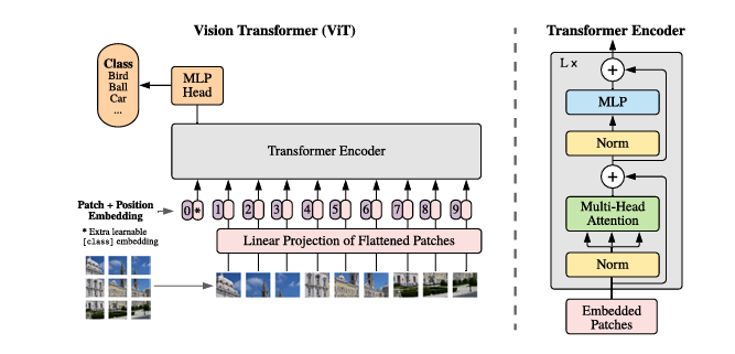

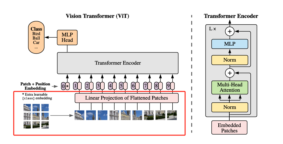

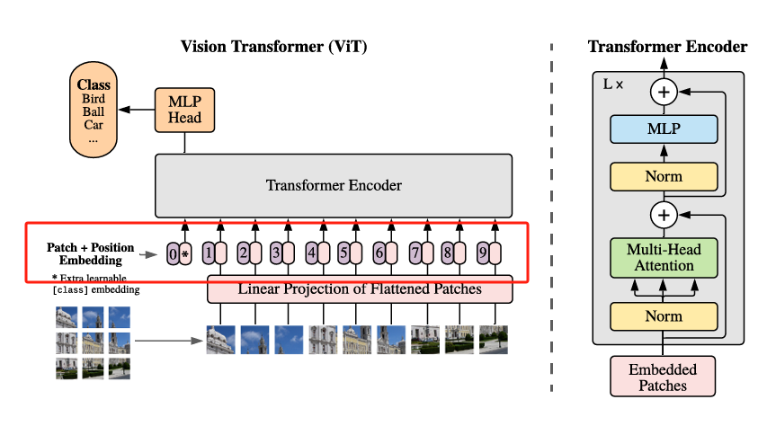

        ViT的架构如上图,与寻常的分类网络类似,整个Vision Transformer可以分为两部分,一部分是特征提取部分,另一部分是分类部分,特征提取部分是其最核心的组成,它包括了Patch Embedding、Positional Encoding以及Transformer Encoder,分类部分 则是紧接在特征提取之后,通过一个可学习的 [CLS] token 来代表整张图像的全局语义。这个 token 会随着其他 token 一起参与 Transformer 编码过程,最终被送入一个简单的 MLP 分类头 进行类别预测。接下来我们按照如下的划分来逐个讲解ViT网络架构
  • 图像分块与线性嵌入模块(Patch Embedding)
        ViT 的第一步操作,就是将输入图像转化为一系列的 视觉 token,这个过程被称为 Patch Embedding,Patch 指的就是分割后的一小块图像区域,它的核心思想非常直接:
将一张二维图像按照固定大小(如 16×16)划分成若干个小块(Patch),然后将每个 Patch 展平成一个向量,再通过一个线性层将其映射到指定的维度空间(例如 768维),从而得到一组输入 token,供 Transformer 使用。
        这个处理方式本质上就是在模拟 NLP 中“将每个单词编码为向量”的过程——只不过这里的“单词”是图像块 patch,而不是文字,我们假设假设输入图像大小为 224×224×3,Patch 大小为 16×16,则一张图像将被划分为$ (224/16)^2=14×14=196$ 个 patch,而每个 Patch 将被展平成一个 $16 × 16 × 3 = 768$ 维的向量,将其展平成向量后,再通过一个 Linear 层映射到模型的 embedding 空间(手动设置,ViT-Base为 768 维,ViT-Large为1024,ViT-Huge为1280,通常使用768),最终我们就能得到一个形状为:[batch_size, 196, embed_dim]的patch token 序列,而我们该如何对图像进行分割实现Patch Embedding呢?这时候我们便可以想到我们的卷积,由于卷积使用的是滑动窗口的思想,因此我们只需要将卷积核以及步长设置成与Patch-Size相等便可,这时两个图片区域的特征提取过程就不会有重叠,当我们输入的图片是[224, 224, 3]的时候,我们可以获得一个[14, 14, 768]的特征层。

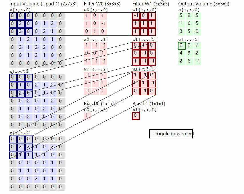

卷积
        而获得了特征信息之后我们需要将得到的特征信息组合成序列,组合的方式很简单,我们只需要对这个特征图进行展平(Flatten)并转置为标准序列格式,便可以得到最终的 Patch Token 序列,用于输入 Transformer,我们在上面对图像进行分割后得到了一个[14, 14, 768]的特征层,我们将这个特征图的高宽维度进行平铺后即可得到一个[196, 768]的特征层,至此Patch Embedding便完成啦!
  • 分类标记与位置编码模块(cls_token + Position Embedding)
        在完成 Patch Embedding 得到形如 [batch_size, 196, 768] 的 Patch Token 序列后,接下来我们要做两件关键的事情:
  1. 添加 [CLS] Token —— 图像的“全局摘要”入口
            Transformer 最初在处理文本任务时,会在序列的最前面添加一个特殊的 [CLS] Token,用于聚合整个句子的语义信息。同理,在 ViT 中也引入了 [CLS] Token,它并不代表某个具体的 Patch,而是作为一个全局的代表 Token,在 Transformer 中“参与”每一层的信息交互,最终用于提取整个图像的全局特征。如上图所示,编号为 0* 的那个位置即表示 [CLS] Token,其初始值是一个可学习的参数向量,维度与 Patch Token 相同(例如 768),经过 Transformer 编码后,ViT 会使用这个 [CLS] Token 的输出向量作为图像的分类结果输入到 MLP Head 中,完成最终分类。
            添加了 [CLS] Token 之后,原本的 196 个 Patch Token 序列就变成了 197 个 Token,形状变为了形如:[batch_size, 196 + 1, 768]
  2. 添加位置编码(Positional Embedding)—— 帮助模型理解“图像中的位置”
            由于 Transformer 是完全基于自注意力机制构建的,它并不具备卷积网络中天然的位置信息建模能力。所以我们还需要给每个 Token 添加一个位置编码,用于告诉模型这个 Token 来自于图像的哪一块区域。ViT 采用的是一种 可学习的绝对位置编码,也就是为每一个 Token 的位置(包括 [CLS] Token)都初始化一个可学习的位置向量,并与原始 Token 相加,这样,模型就能在学习过程中自己掌握空间顺序和语义之间的关系。
            位置编码的形状与输入序列一致,也是[1, 196 + 1, 768],且位置编码的加入方式非常简单即:tokens = tokens + pos_embed # [B, 197, 768],经过这两个步骤之后,ViT 的输入才真正准备好,可以送入 Transformer 编码器中进行多层特征交互与建模,至此cls_token + Position Embedding便完成啦!

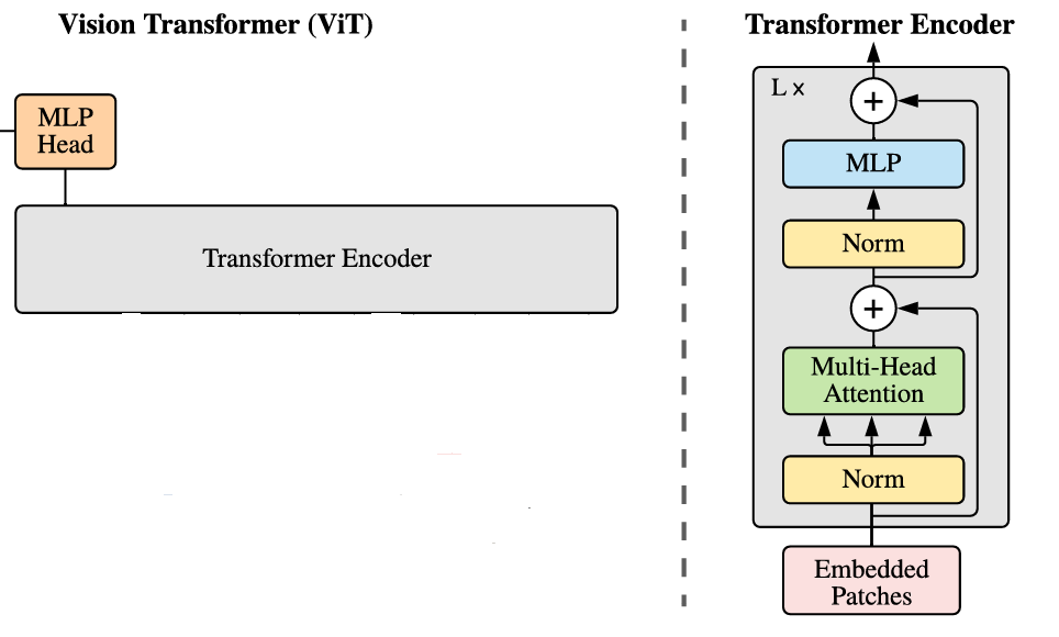

  • 标准 Transformer 编码器(Multi-head Attention + LayerNorm + MLP + 残差连接)
        当我们得到了带有 [CLS] Token 和位置编码的完整 Patch 序列(形状为 [B, 197, 768])之后,ViT 会将其送入一系列标准的 Transformer Encoder Block 中进行深度建模。每一个 Block 的设计与原始的 NLP Transformer 中的 Encoder 保持一致,结构非常经典,由两个子模块组成:
  1. LayerNorm + 多头自注意力机制(Multi-Head Self Attention)
            在这个子模块中,我们首先对输入进行 LayerNorm 归一化,再送入 Multi-Head Self-Attention 模块,这里的自注意力的作用是建立所有 Token 之间的全局关系,使每个 Token 都能获取其他区域的信息,这也是Transformer的灵魂部分,其具体实现则是让每个 Token 通过查询(Query)与所有其他 Token 的键(Key)进行匹配,计算其对其他位置的关注权重,从而提取对当前任务最有用的信息。用公式和图片表示如下:

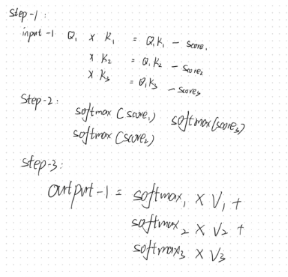

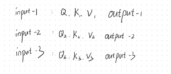

        **这套计算流程用人话说就是,**我们这套注意力系统假设有三个输入分别是input-1input-2input-3以及三个对应的输出output-1output-2output-3,每个输入都有他们自己的QKV向量
        如果我们要求output-1,那我们首先先将input-1的Q查询向量与三个输入的K键向量分别相乘得到对应的分数,这个分数代表的便是 input-1 对其它三个输入的“注意力程度”;接下来我们将这三个分数分别求一次softmax使它们变成 0 到 1 之间的概率值,并且加起来为 1,这个过程可以理解为:分配关注度,告诉我们该“关注谁、关注多少”;最后,用刚才得到的这三个注意力权重,去分别加权对应的 值向量 V,再把它们加在一起,得到的就是最终的 output-1
        也就是说:输出 = 所有关注对象的“值” × “关注它的程度”的加权和。每个 Query 会根据与所有 Key 的相似程度,对对应的 Value 进行加权求和;这样的话所有 Token 之间都能进行信息交换,从而捕捉 全局上下文依赖;因此最后的输出的虽然仍然是一个与原始 Token 数量相同的新序列,但每个 Token 的表示已经融合了全局信息。

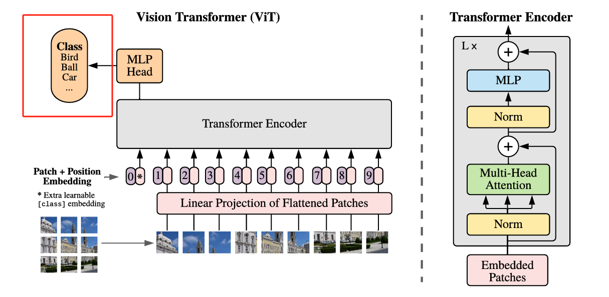

  • 分类头(Classification Head)
        经过多个 Transformer Block 的深度特征提取之后,我们得到了一个新的序列表示,其形状为 [B, 197, 768](假设我们使用的是 ViT-Base 模型),其中第一个位置的 Token 仍然是我们在最开始加入的 [CLS] Token。这个 [CLS] Token 可以看作是整个图像的全局语义表示,因为在多轮注意力交互中,它已经“融合”了所有 Patch 的信息。因此,我们只需要从序列中取出这一位置的向量(即第一个 Token),然后送入一个全连接层(Linear)就可以完成分类任务了。

(四)模块4:Encoder层堆叠
        由于PyTorch中没有现成的DropPath函数可以使用,因此我们需要自己实现这一用法,在这里我们使用DropPath来随机丢弃完整路径实现深度网络的正则化,并在训练时以概率drop_path跳过当前模块并缩放剩余路径以保持期望值;在Block类中我则封装了完整的Transformer层结构,包含LayerNorm归一化、多头注意力、MLP前馈网络和残差连接,其中注意力部分使用我自定义的SelfAttention模块,MLP采用先扩展后压缩的结构设计,两者都集成了DropPath机制
        于是一个完整的Transformer Block计算流程如下:
graph TD
    A[输入 x]
    A --> B[LayerNorm]
    B --> C[Multi-Head Self-Attention]
    C --> D["Residual Add: x + Attention"]
    D --> E[LayerNorm]
    E --> F[FeedForward MLP]
    F --> G["Residual Add: D + MLP"]
    G --> H[输出 y]

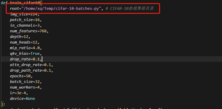

class VisonTransformer(nn.Module):
    def __init__(self, input_shape, patch_size, in_channels, num_classes, num_features, depth,
                 num_heads, mlp_ratio, qkv_bias, drop_rate, attn_drop_rate, drop_path_rate,
                 norm_layer, act_layer):
        super().__init__()
        self.input_shape = input_shape # 输入的维度
        self.patch_size = patch_size # Patch 的大小
        self.in_channels = in_channels # 输入的维度
        self.num_classes = num_classes # 输出类别数
        self.num_features = num_features # 特征维度
        self.depth = depth # Transformer编码器层数
        self.num_heads = num_heads # Transformer注意力头数
        self.mlp_ratio = mlp_ratio # MLP 比例 MLP:多层感知机,紧随 Self-Attention 之后,用于非线性变换:增强模型的表达能力;特征映射:将 Self-Attention 提取的特征进一步转换。
        self.qkv_bias = qkv_bias # 是否使用偏置
        self.drop_rate = drop_rate # 丢弃率
        self.attn_drop_rate = attn_drop_rate # 注意力丢弃率
        self.drop_path_rate = drop_path_rate # 丢弃路径率
        self.norm_layer = norm_layer # 归一化层
        self.act_layer = act_layer # 激活函数层
        self.features_shape = [input_shape[1] // patch_size, input_shape[2] // patch_size]  # [14, 14]
        self.num_patches = self.features_shape[0] * self.features_shape[1]
        self.patch_embed = VisionPatchEmbedding(input_shape, patch_size, in_channels, num_features) # 将输入图片分割成patch,并进行线性映射
        # ViT 不是 CNN,没有"感受野",所以引入了位置编码,来为每个 patch 加上位置信息;
        self.pretrained_features_shape = [224 // patch_size, 224 // patch_size] # 预训练的特征图尺寸
        self.cls_token = nn.Parameter(torch.zeros(1, 1, num_features)) # 分类 token 196, 768 -> 197, 768
        self.pos_embed = nn.Parameter(torch.zeros(1, self.num_patches + 1, num_features)) # 位置编码 197, 768 -> 197, 768
        self.pos_drop = nn.Dropout(drop_rate) # 丢弃率
        self.norm = norm_layer(self.num_features) # 归一化
        self.dpr = [x.item() for x in torch.linspace(0, drop_path_rate, depth)] # 丢弃路径率
        self.blocks = nn.Sequential(

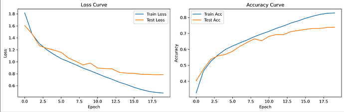

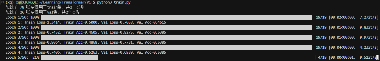

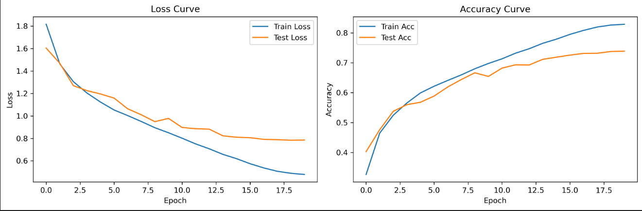

三、ViT:在自定义数据集及CIFAR-10进行训练与测试

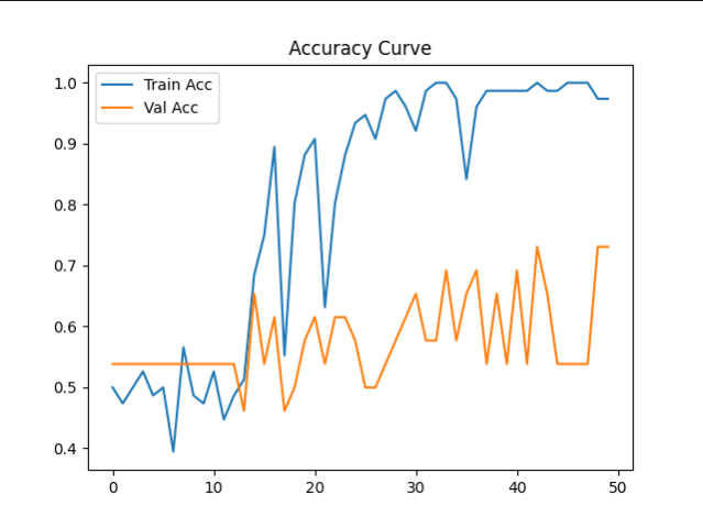

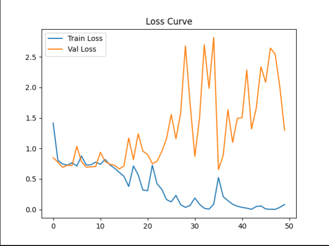

(一)自定义数据集
        我们首先在我们自定义数据集上进行测试,请保证数据集格式为:

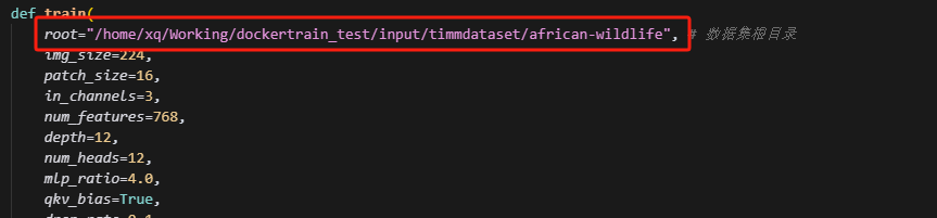

        接着在训练代码中修改数据集路径并运行下述命令即可开始训练:
python3 train.py
        训练完成后文件内会有一个best_vit.pth以及两个训练的Acc及Loss图用于分析
接下来我们运行python3 predict.py [img_path]即可执行推理啦!
image-20250614022155334

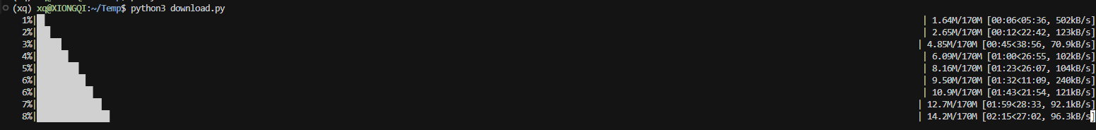

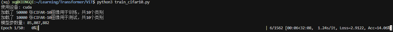

(二)CIFAR-10数据集
        在完成上述自定义数据集之后我们便可以继续尝试CIFAR-10啦!我们首先来下载我们的CIFAR-10数据集,CIFAR-10数据集已经集成进了Torch,因此我们可以使用PyTorch接口直接下载,具体下载方式如下,不过多赘述:
# CIFAR-10全量
import torchvision.datasets as datasets
train_dataset = datasets.CIFAR10(root='./data', train=True, download=True)
test_dataset = datasets.CIFAR10(root='./data', train=False, download=True)
        由于我们下载下来的CIFAR-10数据集格式如下(data_batch_1 ~ data_batch_5:训练数据(每个10,000张图像),test_batch:测试数据(10,000张图像),batches.meta:元数据文件(包含类别名称等信息)),因此我们需要对我们的dataset_load.py代码进行修改以适配我们的CIFAR-10数据集
import os
import pickle
import torch
from torch.utils.data import Dataset, DataLoader
from PIL import Image
import torchvision.transforms as transforms
class CIFAR10Dataset(Dataset):
    def __init__(self, root, train=True, transform=None, target_transform=None):
        super().__init__()
        self.root = root
        self.train = train
        self.transform = transform
        self.target_transform = target_transform
        # CIFAR-10类别名称
        self.classes = [
            'airplane', 'automobile', 'bird', 'cat', 'deer',
            'dog', 'frog', 'horse', 'ship', 'truck'
        self.class_to_idx = {cls_name: i for i, cls_name in enumerate(self.classes)}
        self.data = []
        self.targets = []
        if self.train:
            for i in range(1, 6):
                batch_file = os.path.join(root, f'data_batch_{i}')
                with open(batch_file, 'rb') as f:
                    batch_data = pickle.load(f, encoding='bytes')
                    self.data.append(batch_data[b'data'])
                    self.targets.extend(batch_data[b'labels'])
            self.data = np.vstack(self.data)
            test_file = os.path.join(root, 'test_batch')
            with open(test_file, 'rb') as f:
                test_data = pickle.load(f, encoding='bytes')
                self.data = test_data[b'data']
                self.targets = test_data[b'labels']
        # 将数据reshape为图像格式 (N, 32, 32, 3)
        self.data = self.data.reshape(-1, 3, 32, 32).transpose(0, 2, 3, 1)
        print(f"加载了 {len(self.data)} 张CIFAR-10图像用于{'训练' if train else '测试'},共{len(self.classes)}个类别")
    def __len__(self):
        return len(self.data)
    def __getitem__(self, index):
        img = self.data[index]
        target = self.targets[index]
        img = Image.fromarray(img)
        if self.transform is not None:
            img = self.transform(img)
        if self.target_transform is not None:
            target = self.target_transform(target)
        return img, target
def CIFAR10DataLoad(root, batch_size, num_workers=4, img_size=224):
    train_transform = transforms.Compose([
        transforms.Resize((img_size, img_size)),
        transforms.RandomHorizontalFlip(p=0.5),
        transforms.RandomRotation(10),
        transforms.ToTensor(),
        transforms.Normalize(mean=[0.485, 0.456, 0.406], std=[0.229, 0.224, 0.225])
    test_transform = transforms.Compose([
    # 创建数据集
    train_dataset = CIFAR10Dataset(
        root=root,
        train=True,
        transform=train_transform
    test_dataset = CIFAR10Dataset(
        root=root,
        train=False,
        transform=test_transform
    # 创建数据加载器
    train_loader = DataLoader(
        train_dataset,
        batch_size=batch_size,
        shuffle=True,
        num_workers=num_workers,
        pin_memory=True,
        drop_last=True
    test_loader = DataLoader(
        test_dataset,
        shuffle=False,
        pin_memory=True
    return train_loader, test_loader
if __name__ == "__main__":
    # 测试数据加载器
    root = "/home/xq/Temp/cifar-10-batches-py"
    train_loader, test_loader = CIFAR10DataLoad(root, batch_size=32)
    # 测试一个batch
    for images, labels in train_loader:
        print(f"图像batch形状: {images.shape}")
        print(f"标签batch形状: {labels.shape}")
        print(f"标签范围: {labels.min()} - {labels.max()}")
        break

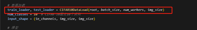

        接着修改我们训练代码,主要修改数据集路径、数据加载器的调用即可:
python3 train.py

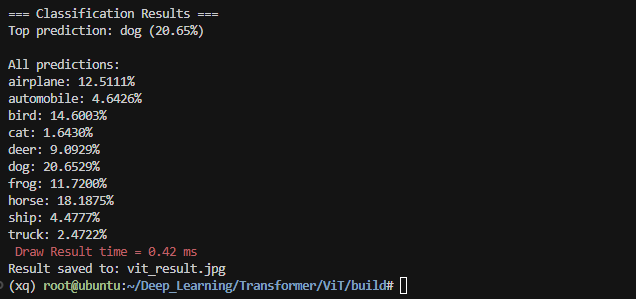

        由于CIFAR-10数据集比较大,训练速度较慢,我们耐心等待即可,训练完成后运行如下命令即可执行推理:
# 单个预测
python3 predict_cifar10.py <图片路径>
# Top-K预测
python3 predict_cifar10.py <图片路径> --top-k 3

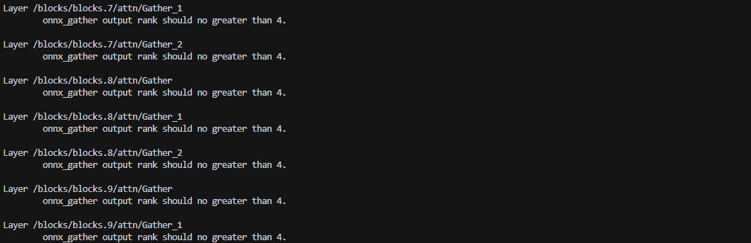

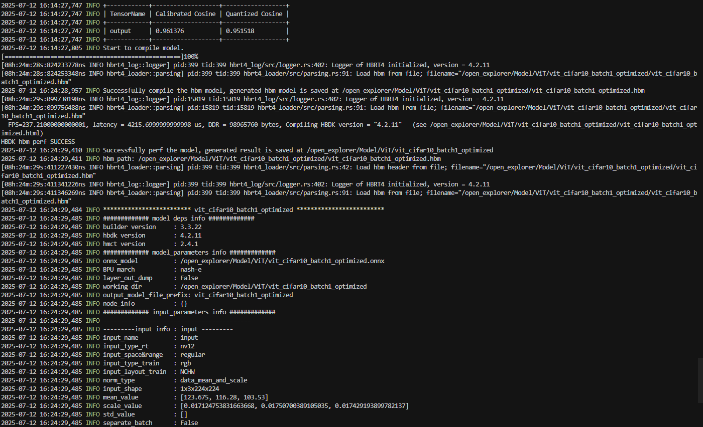

        我们首先来介绍ViT在RDKX5上的部署,但由于X5对Transformer的支持不是很足所以无法做到所有算子均运行在BPU上(我菜…),如果大家有更好的优化或者部署方案欢迎大家在评论区或者私聊我,谢谢大家啦!
        我们首先运行算子检查,这时候你会发现日志中报了一堆Gather算子的错,类似于下面这样:
hb_mapper checker --model-type onnx --march bayes-e --model /path/to/your.onnx
### 出现大量如下信息
onnx_gather output rank should no greater than 4.
Gather BPU加速 1. input/output/indices 的rank都要小于等于4。 2. indices支持: - indices是feature(其他op输出)时,type约束仅支持int32类型。 - indices是weight(模型保存的常量)时,type约束支持int32和int64类型。 from_type支持: - input:type约束支持: float,int64,int32,int8,uint64,uint32,uint8。 - indices:type约束支持int32, int64。 to_type支持:type约束支持: float,int64,int32,int8,uint64,uint32,uint8。
        这是因为RDKX5的BPU目前对于Gather加速有如下约束条件,也就是输入/输出/索引的rank都要小于等于4维,我们之前实现的网络不满足加速的要求,在以下SelfAttention中产生了五维张量,因此我们需要将这个实现修改一下,具体实现如下:
qkv = self.qkv(x).reshape(B, N, 3, self.num_heads, C // self.num_heads).permute(2,0,3,1,4)
# 将SelfAttention中的如上实现替换为以下实现
class SelfAttention(nn.Module):
    def __init__(self, dim, num_heads, qkv_bias=False, attn_drop_rate=0.0, proj_drop_rate=0.0):
        super().__init__()
        self.head_dim = dim // num_heads
        self.scale = self.head_dim ** -0.5
        # 分别定义Q、K、V的线性层
        self.q_linear = nn.Linear(dim, dim, bias=qkv_bias)
        self.k_linear = nn.Linear(dim, dim, bias=qkv_bias)
        self.v_linear = nn.Linear(dim, dim, bias=qkv_bias)
        self.attn_drop = nn.Dropout(attn_drop_rate)
        self.proj = nn.Linear(dim, dim)
        self.proj_drop = nn.Dropout(proj_drop_rate)
    def forward(self, x):
        B, N, C = x.shape
        # 分别计算Q、K、V
        q = self.q_linear(x).reshape(B, N, self.num_heads, self.head_dim).permute(0, 2, 1, 3)
        k = self.k_linear(x).reshape(B, N, self.num_heads, self.head_dim).permute(0, 2, 1, 3)
        v = self.v_linear(x).reshape(B, N, self.num_heads, self.head_dim).permute(0, 2, 1, 3)
        # 计算注意力
        attn = torch.matmul(q, k.transpose(-2, -1)) * self.scale
        attn = attn.softmax(dim=-1)
        attn = self.attn_drop(attn)
        # 应用注意力权重
        x = torch.matmul(attn, v)
        x = x.transpose(1, 2).reshape(B, N, C)
        x = self.proj(x)
        x = self.proj_drop(x)

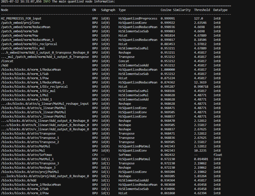

        接着我们重新训练导出后检查会发现原来的Gather的提示已经没有啦,但是仍然有很多Softmax算子在CPU上但是没啥太好的办法了如果强行放到BPU上的话会逐层掉点无法挽救(如果有大佬有更好的方法求求教教我),我们接着进行模型的量化,参考的yaml如下:

        参考的编译日志如下,可以看到余弦相似度在逐层下降:

    // 8. 打印分类结果
    std::cout << "\n=== Classification Results ===" << std::endl;
    std::cout << "Top prediction: " << cifar10_names[max_class] << " (" << std::fixed << std::setprecision(2) << max_score * 100 << "%)" << std::endl;
    std::cout << "\nAll predictions:" << std::endl;
    for (int i = 0; i < CLASSES_NUM; i++)
        std::cout << cifar10_names[i] << ": " << std::fixed << std::setprecision(4) << predictions[i] * 100 << "%" << std::endl;

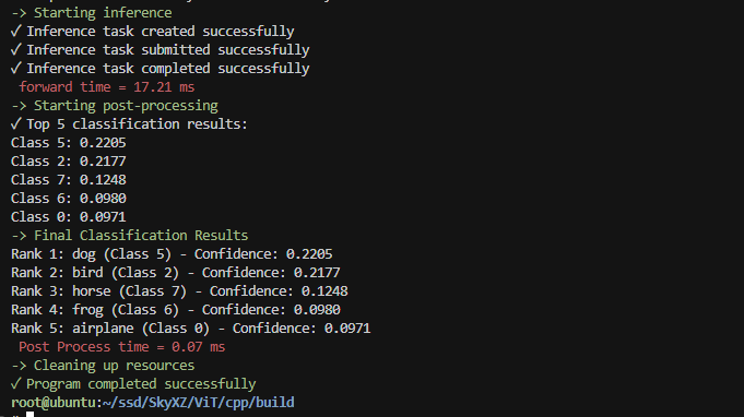

编译之后的运行结果如下:
mkdir build && cd build
cmake .. && make
./main

        参考的编译日志如下:
        得到了编译后的模型之后我们便可以使用如下的代码部署测试:

    // Step 7: 推理
    // Step 7: Inference
    std::cout << "\033[32m-> Starting inference\033[0m" << std::endl;
    begin_time = std::chrono::system_clock::now();
    // 生成任务句柄
    hbUCPTaskHandle_t task_handle = nullptr;
    int infer_ret = hbDNNInferV2(&task_handle, output_tensors.data(), input_tensors.data(), dnn_handle);
    if (infer_ret != 0) {
        std::cout << "[ERROR] hbDNNInferV2 failed with error code: " << infer_ret << std::endl;
        return -1;
    if (task_handle == nullptr) {
        std::cout << "[ERROR] task_handle is null after hbDNNInferV2" << std::endl;
        return -1;
    std::cout << "✓ Inference task created successfully" << std::endl;
    // 设置UCP调度参数
    hbUCPSchedParam ctrl_param;
    HB_UCP_INITIALIZE_SCHED_PARAM(&ctrl_param);
    ctrl_param.backend = HB_UCP_BPU_CORE_ANY;  // 使用任意BPU核心
    // 提交任务到UCP
    int submit_ret = hbUCPSubmitTask(task_handle, &ctrl_param);
    if (submit_ret != 0) {
        std::cout << "[ERROR] hbUCPSubmitTask failed with error code: " << submit_ret << std::endl;
        return -1;
    std::cout << "✓ Inference task submitted successfully" << std::endl;
    // 等待任务完成,设置合理的超时时间(10秒)
    int wait_ret = hbUCPWaitTaskDone(task_handle, 10000);
    if (wait_ret != 0) {
        std::cout << "[ERROR] hbUCPWaitTaskDone failed with error code: " << wait_ret << std::endl;

编译之后结果如下:
cmake .. && make
./main
