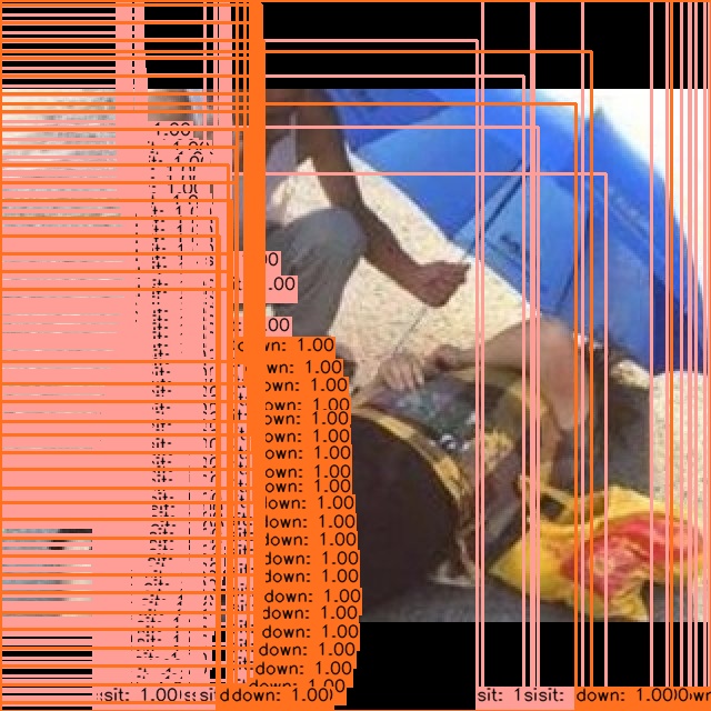

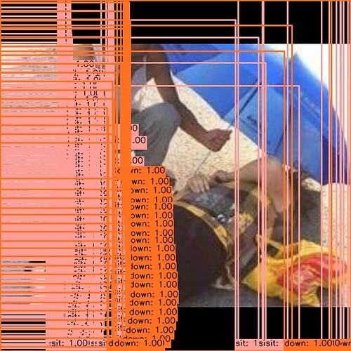

RDKX5运行YOLOv8_Detect_YUV420SP.py这个代码,一直不能成功运行
我识别的图片是人摔倒和站立蹲下的
具体是识别人摔倒的,然后对于这个代码我不知道如何更改
以下是运行代码:

这些是我改动后的代码,运行出来后出现很多的框并且置信度都是1
求大佬解惑,不知道怎么改代码了。
你好,严格按照ModelZoo中的流程运行即可,
只需要修改板端推理代码对应标签即可
D-Robotics/rdk_model_zoo
可以在板端推理案例模型验证是否为模型量化过程出现的问题
