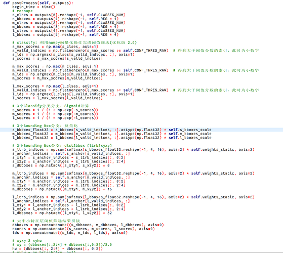

屏幕截图 2025-07-13 191627
2182×988 227 KB
postProcess的函数复制后没有改动

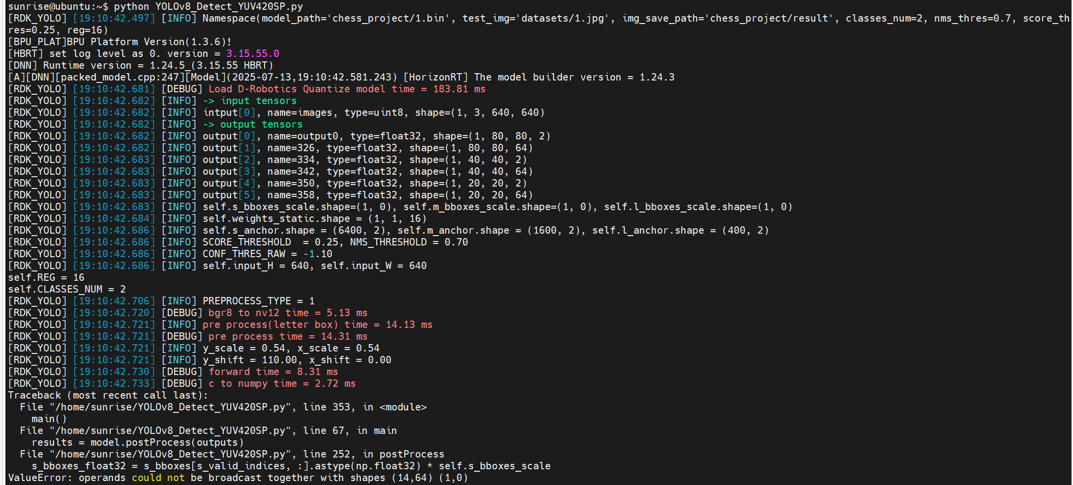

屏幕截图 2025-07-13 192532
1500×1341 221 KB

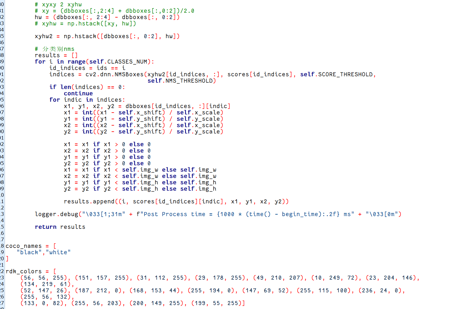

具体做了哪些修改呢,看日志模型推理以及成功了,问题出现在后处理,是自己修改了程序的后处理吗
21893933
2025 年7 月 14 日 08:09
3
只修改了coco_name的地方
