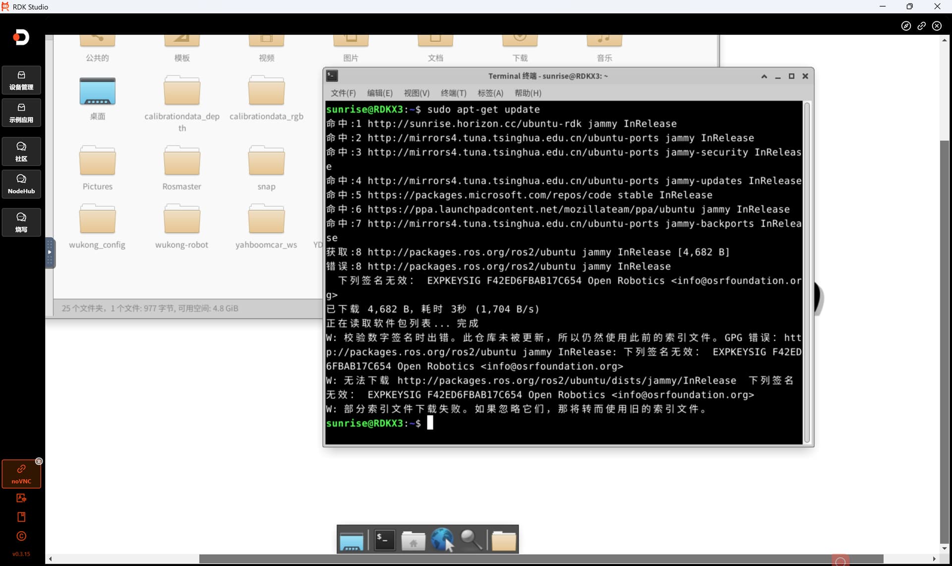

1920×1142 146 KB
不知道为啥一直无法通过sudo apt-get update进行更新,本来是报两个错误,第一个错误看论坛上的解决了,换成新的sunrise的源
