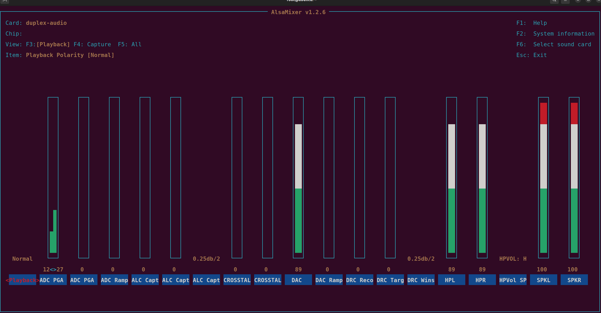

查看官方手册说支持3.5mm接口输入输出。经测试,插入的3.5mm麦克风pc端无论是linux或windows都可以正常播放同一段音频,但是连接开发板时无法正常播放aplay可以识别到此设备。在桌面环境下,pavucontrol 也能看到 Built-in Audio Stereo 这个设备。确定不是3.5mm耳机本身的问题,换了几个能用的,不管是三段式还是四管事都是这样的。这是调节的声卡的界面,因为担心是不是静音了
