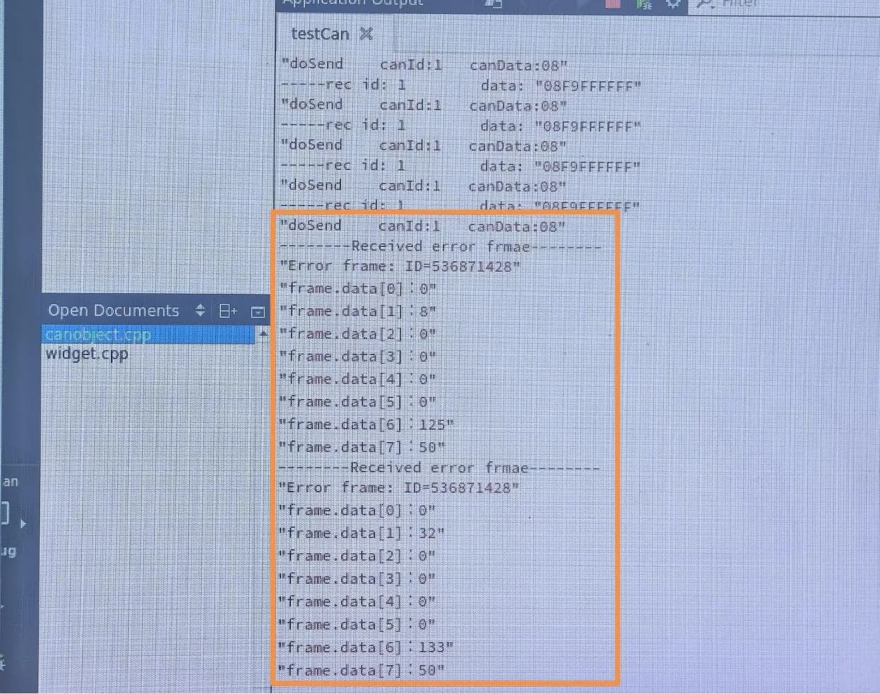

可以问下,图中框框下的错误报文,ID是0x20000204这个报文是开发板这边发送出来的吗???? 如果是的话,大概是什么意思?
请问这个错误can帧是开发板反馈的吗 ???
