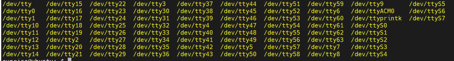

你好 ls /dev/tty*
能否出现类似 /dev/ttyACM0
的设备节点

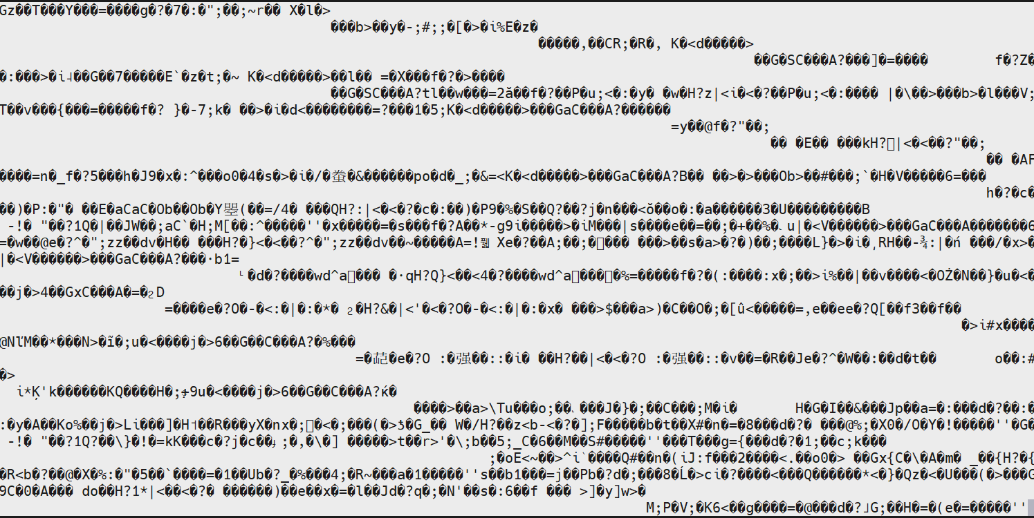

测试串口通信是否正常:
screen /dev/ttyACM0 57600
如果能看到 MAVLink 数据包内容(乱码也说明有数据),则表示通信链路基本正常。
