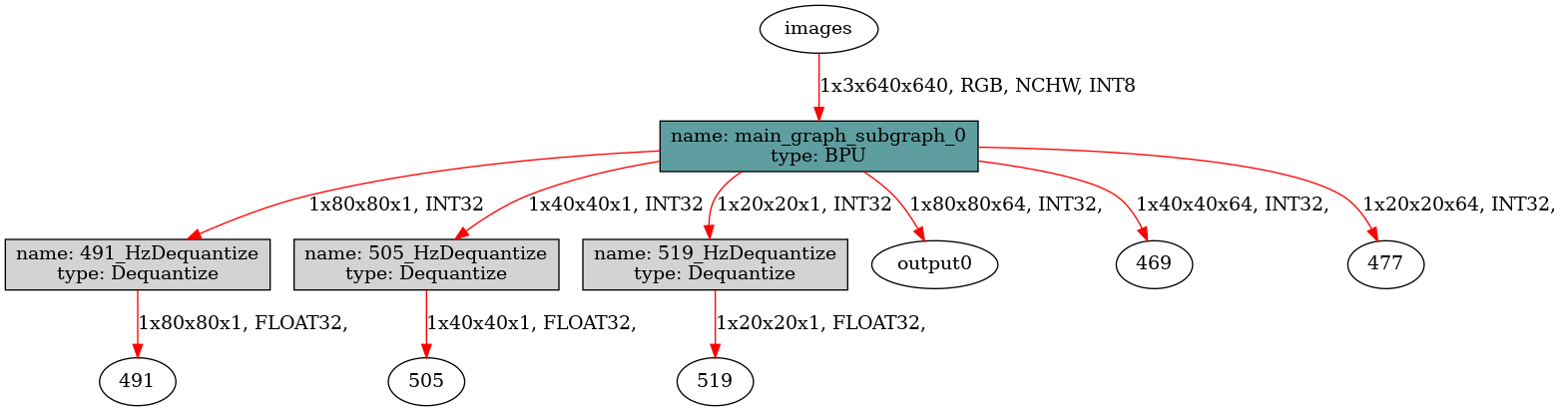

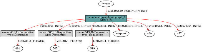

转化完 Yolo11n私有模型的bin模型 rdkx5上板之后 打开usb摄像头 没有识别出我的类别(用训练集里的图片 测试也没有识别出)
这是上板的bin模型的图

这是我的json文件
你好, 在算法开发的过程中,遇到各种数值不可控的问题都是正常的,算法开发本身就是需要厚积薄发的领域。算法工具链提供了完整的流程说明,debug工具及流程说明,供您参考。 PTQ流程详解:6.1. PTQ转换原理及流程 — Horizon Open Explorer
精度调优:8.2. PTQ模型精度调优 — Horizon Open Explorer
性能调优:8.1. 模型性能调优 — Horizon Open Explorer
精度debug工具详解:6.2.12. 精度debug工具 — Horizon Open Explorer
Runtime程序编写详解:9. 嵌入式应用开发(runtime)手册 — Horizon Open Explorer
如果将工具链手册所述的所有流程走完仍然不及预期,则说明模型及其权重本身无法量化。特别的,过拟合的模型本身容易出现异常值导致量化表示能力不足。
新算法开发建议
  1. 基本上新算法都需要做pipeline检查,来摸明白前后处理,一般不会是精度问题。
  2. 编写使用ONNXRuntime来推理原始浮点onnx的程序,来确定前后处理的baseline。
  3. 将输入类型设置为NCHW和featuremap,包括train和rt的两个type,前处理类型修改为no_preprocess,这样编译出来的quantized模型和bin模型所需要的数据,也就是所需要的前处理,和浮点onnx完全一致。建议在全featuremap的基础上进行准备校准数据,和bin模型编译。由于featuremap在板子上的python接口无法推理,只能用C/C++推理,调试阶段建议使用开发机器的HB_ONNXRuntime推理quantized onnx来调试。quantized onnx在全featuremap的编译基础上,前处理与浮点onnx完全一致。
  4. 如果在全featuremap的基础上,精度不达预期,可以查阅手册使用全int16编译,来确定精度上限。
RDK X5 YOLO 六合一已经release,欢迎前往RDK Model Zoo体验:rdk_model_zoo/demos/Vision/ultralytics_YOLO/README_cn.md at main · D-Robotics/rdk_model_zoo · GitHub
