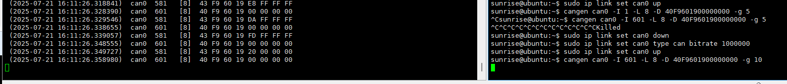

使用RDX X5板子can做测试过程中,设置波特率为1M,
ip link set can0 type can bitrate 1000000
ip link set up can0

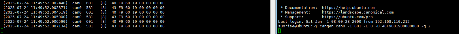

使用测试指令:cangen can0 -I 601 -L 8 -D 40F9601900000000 -g 5
另一个终端监听can数据:candunp can0
一段时间后就会出现监听不到can数据的情况,发包的持续间隔时间越短越容易出现,此时必须卸载can0后再加载才能恢复使用
甚至降低到10ms都会出现:
sunrise@ubuntu:~$ cangen can0 -I 601 -L 8 -D 40F9601900000000 -g 10
write: No buffer space available

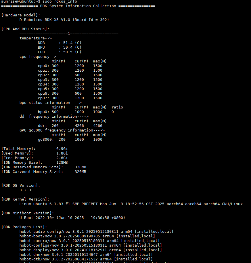

rdkos_info.txt (23.2 KB)

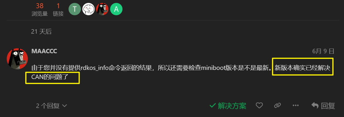

我试了以下,系统和miniboot都是最新的,波特率是1000kbps,发送间隔1ms的时候还是会出现接收中断,导致后续收发失败问题;波特率改为500kbps后,会有所改善,但是问题无法完全解决
你好,请问可以加下联系方式吗?你们的CAN通讯是如何打通的

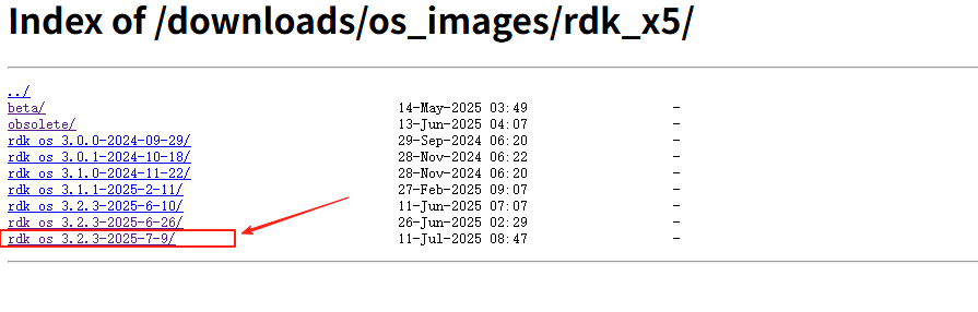

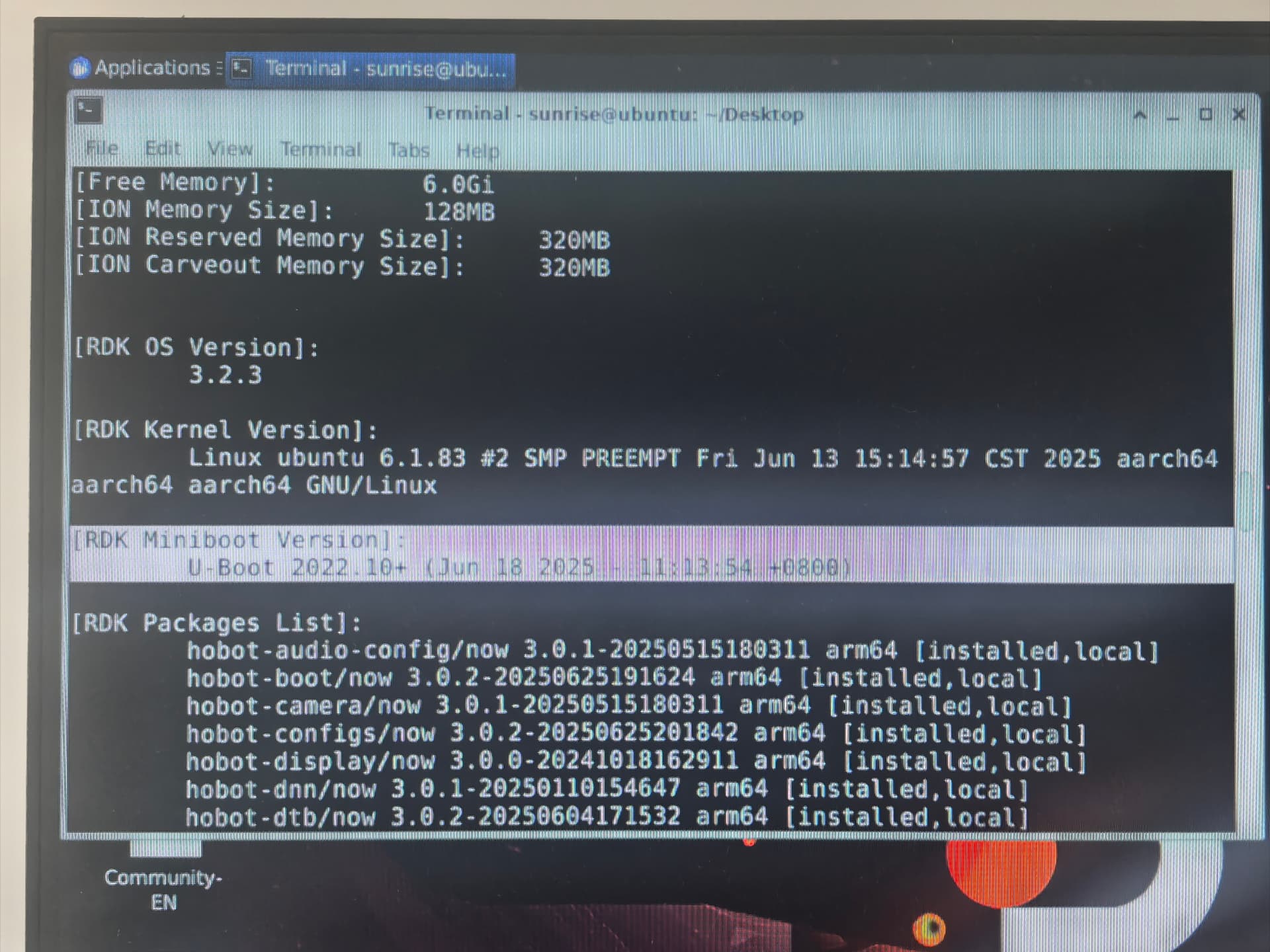

我使用的是这个版本的固件,并且也更新了sudo rdk-miniboot-update,发送间隔20ms都会出现问题,只是要比较长一点的时间,时间越短越容易出现
我今天安装的最新系统也是这个,我之前的是2025-6-26的
我这边最新的miniboot版本是:
两个X5的板子对发,1M的速度很容易出现问题,500K的波特率会稍微好点

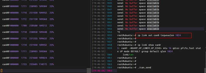

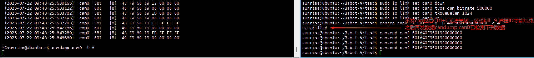

你好,可以试一下图中的指令 ,测试环境是1M 每秒1700帧

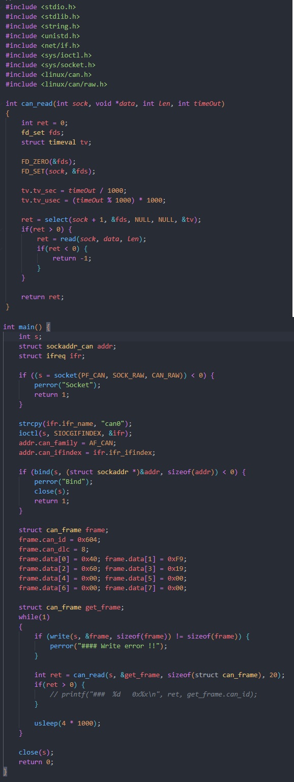

实测没有改善,只是出现问题的时间变久了而已,不管使用命令测试(cangen can0 -I 604 -L 8 -D 40F9601900000000 -g 4)还是编写代码测试都是一样的

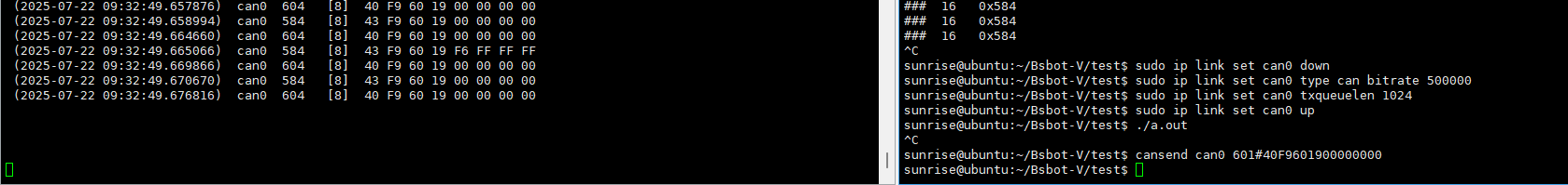

这是刚测试的,一段时间后就发不出数据了,持续测试大概20分钟左右
重新卸载can(ip link set can0 down)再加载会恢复正常
