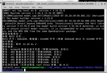

用nv12图片检测yolov11nNCHWRGB识别 输出头数据长度不匹配

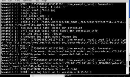

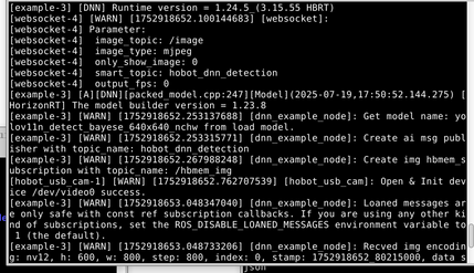

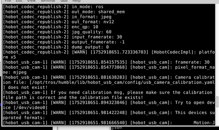

用官方文档tros部署yolov11 推理点3一直出错

你好,请严格按照ModelZoo中的流程走,部署自己的模型务必确保已经进行了对应的修改
