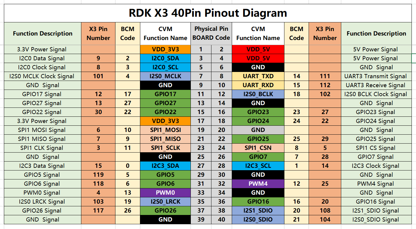

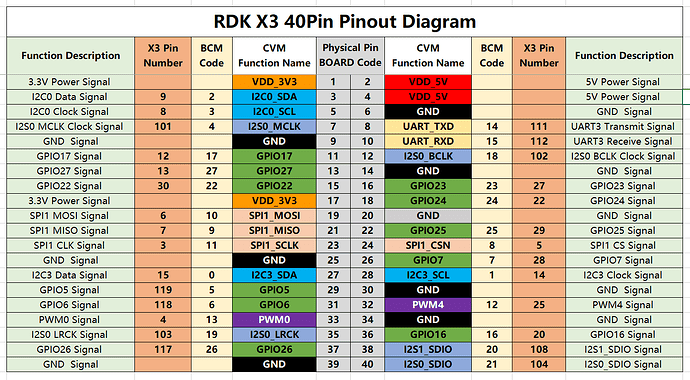

您好,RDK X3 40PIN这块以手册图表为准,3接口的使用参考 2.3 config.txt 文件配置 | RDK DOC 这里开启使能,进阶的具体的使用也可以参考 I2C调试指南 | RDK DOC
这个问题会在下个版本进行修复,已经向您提供了临时的解决方案
