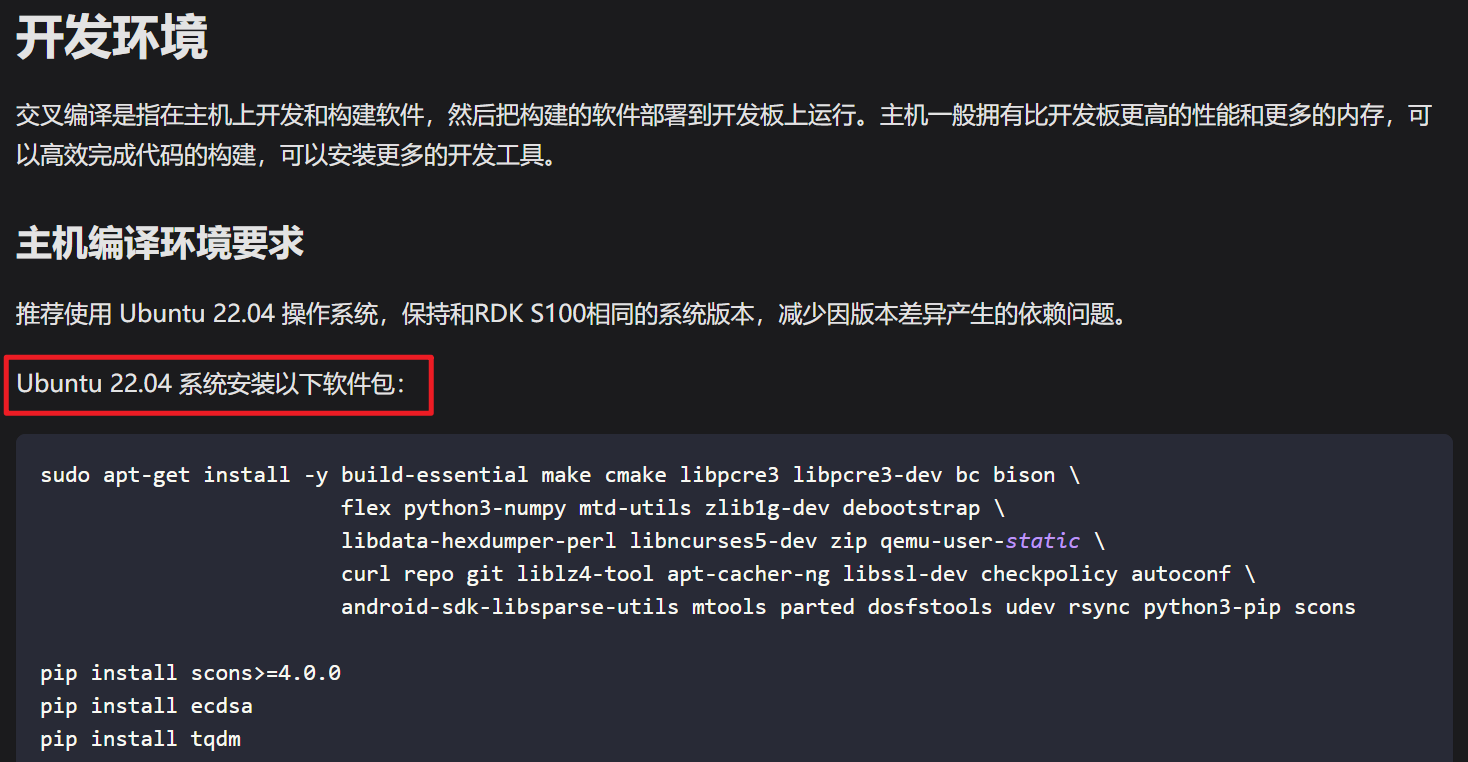

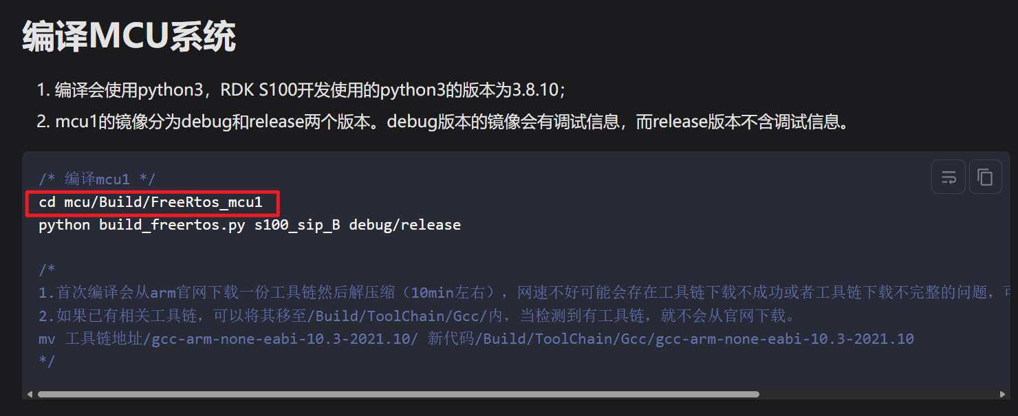

要想使用MCU拓展模块 是需要在RDK-S100系统中执行以下操作吗?
(1)
(2)

是的需要进行上述操作

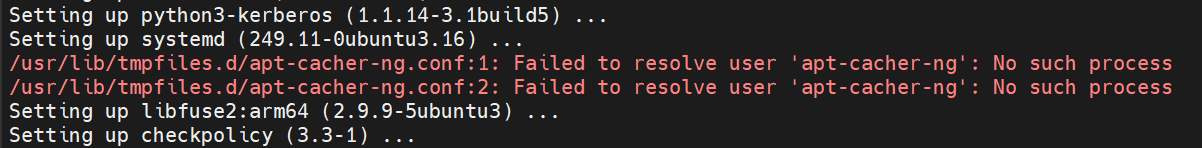

在执行第(1)个,开发环境的时候出现
这个对后续的使用可有影响???

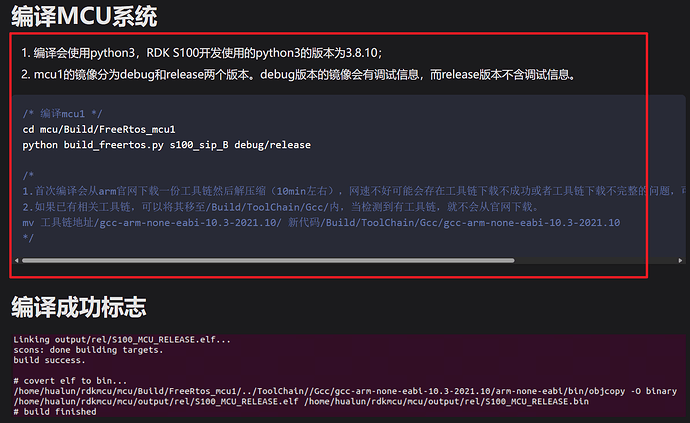

请问,MCU文件没有,这个需要在哪里下载??
该资料目前尚未正式发布,暂无法向您提供,对此我们深表歉意,恳请您的理解。待资料后续开放后,我们将第一时间通知您相关进展。

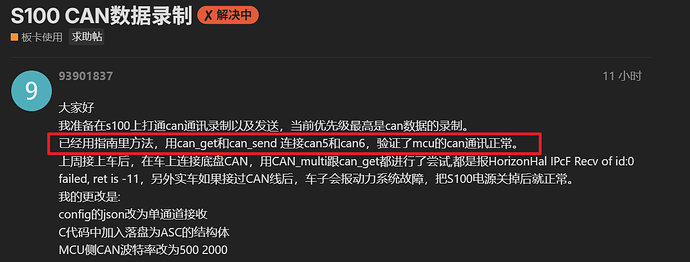

现在mcu系统尚未正式发布,那目前我想使用“mcu开发板”上的can口是不能实现了吗???? 我看论坛上也有一些是使用,比如以下这个,验证了mcu的can通讯,这些是怎么做的????
【地址:】S100 CAN数据录制 - 板卡使用 - 地瓜机器人论坛
