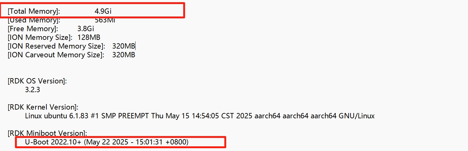

|问题现象|用户在使用涉及批次的板卡时,通过rdkos_info看到的系统内存明显小于实际大小,如下图:
|问题原因|* miniboot对DDR的类型判断存在错误,导致内存容量识别异常。

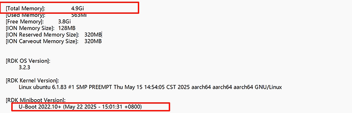

异常版本为:U-boot 2022.10+ (May 22 2025 - 15:01:31 +0800)
可以通过rdkos_info获取当前板卡的miniboot版本,如下图:

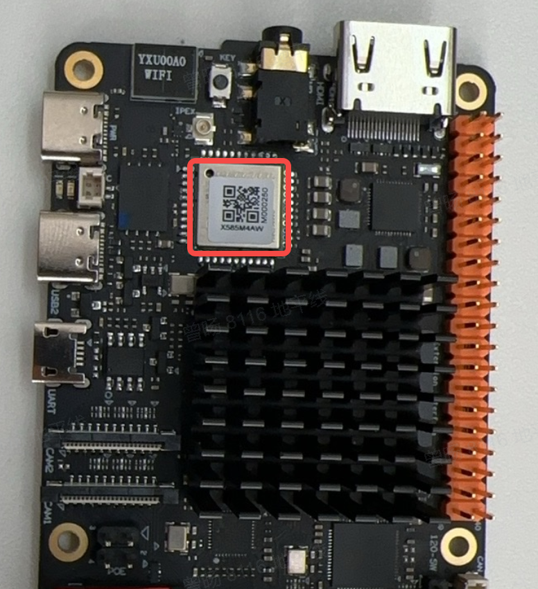

|受影响产品识别方法|1. 通过外包装盒标签直接确认批次信息:
- 如无外包装盒,可以扫描产品正面贴纸二维码确认SN信息,由SN信息确认批次信息
SN码为15位,通过6-8位信息即可确认出货时间
第六位为生产年份,5为25年
第七位为生产月份,6为6月,7为7月
第八位为生产日期,A-Z为1-26号,1-5为27-31号
示例:X585M56MM000250,生产日期为25年6月13号|

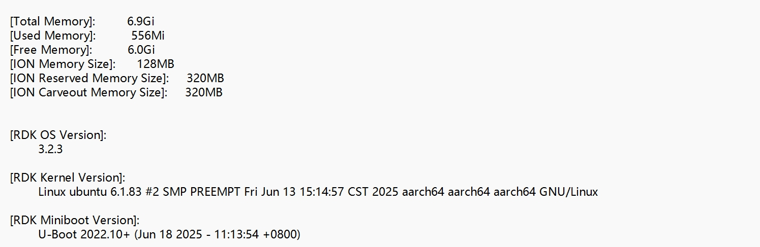

|处置方案|* 核心要点
需要更新miniboot至新版本
问题版本:U-boot 2022.10+ (May 22 2025 - 15:01:31 +0800)
引入修复的新版本:U-boot 2022.10+ (June 18 2025 - 11:13:54 +0800)
对于新客户或者新项目:
使用rdk_os_3.2.3-2025-7-9及后续版本的镜像
在第一次启动的时候,系统会检查miniboot版本并更新
用户手动重启系统后,miniboot更新至最新版
对于存量项目(如用户已有旧版镜像,使用涉及批次板卡):
在用户的现有系统镜像中安装hobot-miniboot_3.0.3,该版本引入了问题miniboot修复机制
修复后,可以看到新的miniboot版本,以及恢复正常的内存容量显示,如下图
提示:设备物理内存 8 GB,其中约 1.1 GiB 预留给 ION 高速 DMA 与内核区域,可用内存约 6.1 GiB,属正常设计。|
