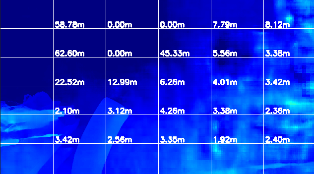

stereonet自己的相机测试失败
前提:我使用自己的鱼眼相机采集数据,然后使用本地图片做深度估计测试,图像大小为1280*720,模型为stereonetv2.2 图片上传时已经经过极线矫正,板子RDK X5
命令:ros2 launch hobot_stereonet stereonet_model_web_visual.launch.py stereonet_model_file_path:=/opt/tros/humble/share/hobot_stereonet/config/DStereoV2.2.bin postprocess:=v2.2 use_local_image:=True local_image_path:=/root/stereo need_rectify:=False camera_fx:=1775.4219956625914 camera_fy:=1776.80292877913 camera_cx:=558.2311694882925 camera_cy:=410.7506543517803 base_line:=0.025351336639584762 height_min:=-10.0 height_max:=10.0 pc_max_depth:=5.0 save_image_all:=True save_dir:=./offline_result
结果
部分输出

请问上述的针孔标定参数会使用在推理流程当中吗,配置文件参数需要更改成自己的参数吗,例如宽高之类的

找对应的双目相机厂家要准确的标定参数
:white_check_mark: 问题已定位!
原帖主「通宵睡一宿」已经找到关键:需要使用相机厂家提供的准确标定参数
