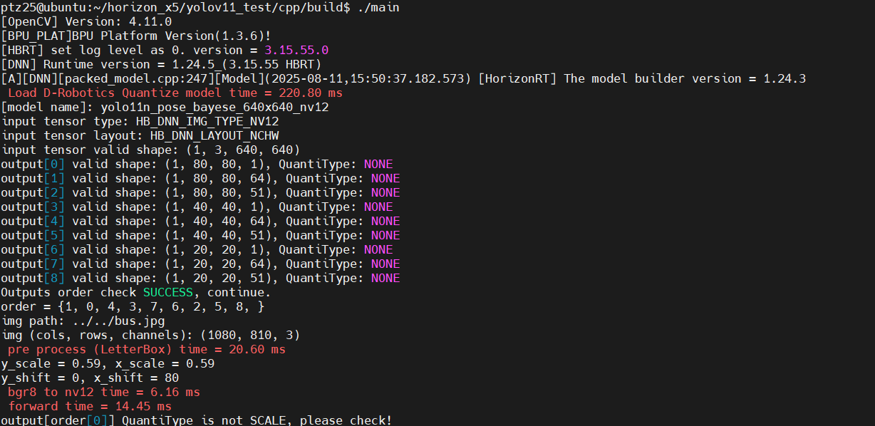

在RDK Model Zoo中找到yolo11 pose的demo,按照readme中的model下载地址也没有,找到在Index of /downloads/rdk_model_zoo/rdk_x5/ultralytics_YOLO/ 地址下有类似的模型文件。使用cpp文件夹中的readme编译好运行报错

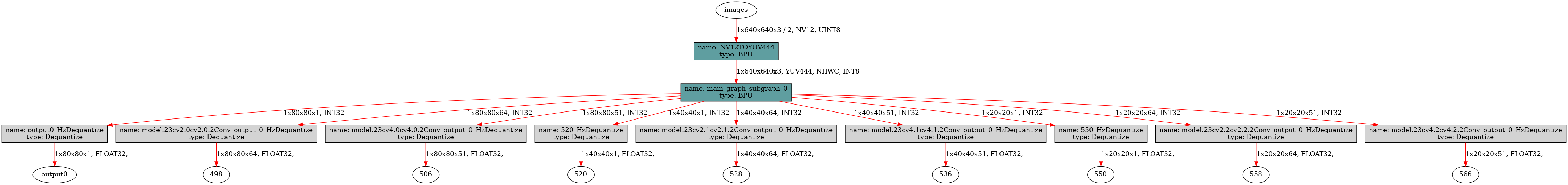

检查下载的yolo11_pose模型结构显示
以及使用hrt_model_exec model_info --model_file yolo11n_pose_bayese_640x640_nv12.bin检查
自己的model zoo也不支持吗?

Model Zoo作为开源开放仓库本身就是和广大开发者朋友们共建的,并不是标准发布物。现在有4个Contributers,有问题的话欢迎issue和pr,我来merge,merge进来你也是contributers了。
这个问题本身是老的bin模型都删除了,会在Q3末上线新的YOLO六合一
