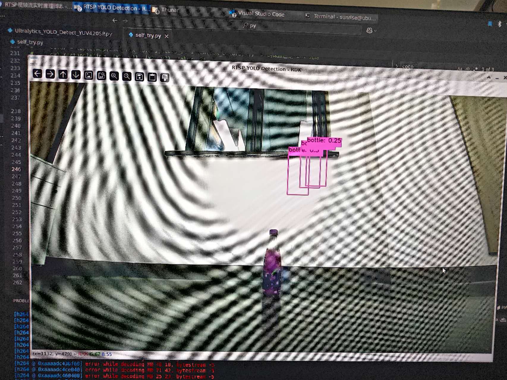

你好,我按照您发的链接下载了.bin文件也在RDK上跑通了,不过我是调用rtsp的视频流作为输入,目前存在几个问题:1.画框的偏移,我调用的函数是官方的,2.还是我原帖的问题,按照论坛里超哥的方法把onnx转为bin这一步里面图片验证集的参数规格能否具体给出,我的报错是2025-08-14 14:32:32,098 ERROR cannot reshape array of size 1228832 into shape (1,3,640,640),但是我的图片已经是float32的640X640我还给他转成。npy格式了,下面是我的代码。
#!/usr/bin/env python3
# Copyright (c) 2024,WuChao D-Robotics.
# 注意:此程序在 RDK 板端运行
# 改动:支持 RTSP 视频流实时推理
import os
import cv2
import numpy as np
from time import time
import argparse
import logging
# 日志配置
logging.basicConfig(
    level=logging.INFO,
    format='[%(name)s] [%(asctime)s.%(msecs)03d] [%(levelname)s] %(message)s',
    datefmt='%H:%M:%S')
logger = logging.getLogger("RDK_YOLO_RTSP")
# ---------- 依赖检查 ----------
try:
    from scipy.special import softmax
except ImportError:
    logger.warning("scipy 未安装,正在自动安装...")
    os.system("pip3 install scipy -i https://pypi.tuna.tsinghua.edu.cn/simple")
try:
    from hobot_dnn import pyeasy_dnn as dnn
except ImportError:
    logger.error("未找到 hobot_dnn,请使用板端系统 Python3 环境")
    exit(1)
# ---------- 主程序 ----------
def main():
    parser = argparse.ArgumentParser()
    parser.add_argument('--model-path', type=str,
                        default='/home/sunrise/rdk_model_zoo/demos/Vision/ultralytics_YOLO/py/yolo13_detect.bin',
                        help='量化 *.bin 模型路径')
    parser.add_argument('--rtsp', type=str,
                        default='rtsp://192.168.1.120:8554/test',
                        help='RTSP 流地址')
    parser.add_argument('--classes-num', type=int, default=80)
    parser.add_argument('--nms-thres', type=float, default=0.7)
    parser.add_argument('--score-thres', type=float, default=0.25)
    parser.add_argument('--reg', type=int, default=16)
    parser.add_argument('--strides', type=lambda s: list(map(int, s.split(','))),
                        default=[8, 16, 32])
    opt = parser.parse_args()
    logger.info(opt)
    # 初始化模型
    model = Ultralytics_YOLO_Detect_Bayese_YUV420SP(
        model_path=opt.model_path,
        classes_num=opt.classes_num,
        nms_thres=opt.nms_thres,
        score_thres=opt.score_thres,
        reg=opt.reg,
        strides=opt.strides
    # 打开 RTSP 流
    cap = cv2.VideoCapture(opt.rtsp, cv2.CAP_FFMPEG)
    if not cap.isOpened():
        logger.error("无法打开 RTSP 流: {}".format(opt.rtsp))
        exit(1)
    logger.info("已连接 RTSP: {}".format(opt.rtsp))
    # 降低缓存,减少延迟
    cap.set(cv2.CAP_PROP_BUFFERSIZE, 1)
    # 主循环
    while True:
        ret, frame = cap.read()
        if not ret:
            logger.warning("读取帧失败,重试中...")
            continue
        # 推理
        input_tensor = model.preprocess_yuv420sp(frame)
        outputs = model.c2numpy(model.forward(input_tensor))
        results = model.postProcess(outputs)
        # 画框
        for class_id, score, x1, y1, x2, y2 in results:
            draw_detection(frame, (x1, y1, x2, y2), score, class_id)
        # 本地显示(需要桌面环境)
        cv2.imshow("RTSP YOLO Detection - RDK", frame)
        if cv2.waitKey(1) & 0xFF == ord('q'):
            break
    cap.release()
    cv2.destroyAllWindows()
# ---------- 以下与原始文件一致,无改动 ----------
class Ultralytics_YOLO_Detect_Bayese_YUV420SP:
    def __init__(self, model_path, classes_num, nms_thres, score_thres, reg, strides):
        begin_time = time()
        self.quantize_model = dnn.load(model_path)
        logger.debug("Load model time = %.2f ms" % (1000 * (time() - begin_time)))
        self.REG = reg
        self.CLASSES_NUM = classes_num
        self.SCORE_THRESHOLD = score_thres
        self.NMS_THRESHOLD = nms_thres
        self.CONF_THRES_RAW = -np.log(1 / self.SCORE_THRESHOLD - 1)
        self.input_H, self.input_W = self.quantize_model[0].inputs[0].properties.shape[2:4]
        self.strides = strides
        self.weights_static = np.arange(reg, dtype=np.float32)[np.newaxis, np.newaxis, :]
        self.grids = []
        for stride in self.strides:
            grid_h, grid_w = self.input_H // stride, self.input_W // stride
            yv, xv = np.meshgrid(np.arange(grid_h), np.arange(grid_w), indexing='ij')
            grid = np.stack([yv, xv], axis=-1).reshape(-1, 2) + 0.5
            self.grids.append(grid)
    def preprocess_yuv420sp(self, img):
        self.img_h, self.img_w = img.shape[:2]
        scale = min(self.input_H / self.img_h, self.input_W / self.img_w)
        new_w, new_h = int(self.img_w * scale), int(self.img_h * scale)
        self.x_shift = (self.input_W - new_w) // 2
        self.y_shift = (self.input_H - new_h) // 2
        resized = cv2.resize(img, (new_w, new_h))
        letter = cv2.copyMakeBorder(resized,
                                    self.y_shift, self.input_H - new_h - self.y_shift,
                                    self.x_shift, self.input_W - new_w - self.x_shift,
                                    cv2.BORDER_CONSTANT, value=(127, 127, 127))
        return self.bgr2nv12(letter)
    def bgr2nv12(self, bgr_img):
        height, width = bgr_img.shape[:2]
        yuv420p = cv2.cvtColor(bgr_img, cv2.COLOR_BGR2YUV_I420)
        y = yuv420p[:height, :]
        uv = yuv420p[height:, :]
        uv = uv.reshape((2, height // 2, width // 2)).transpose(1, 2, 0).reshape(height // 2, width)
        nv12 = np.empty(height * 3 // 2 * width, dtype=np.uint8)
        nv12[:height * width] = y.flatten()
        nv12[height * width:] = uv.flatten()
        return nv12
    def forward(self, input_tensor):
        return self.quantize_model[0].forward(input_tensor)
    def c2numpy(self, outputs):
        return [t.buffer for t in outputs]
    def postProcess(self, outputs):
        clses = [outputs[0].reshape(-1, self.CLASSES_NUM),
                 outputs[2].reshape(-1, self.CLASSES_NUM),
                 outputs[4].reshape(-1, self.CLASSES_NUM)]
        bboxes = [outputs[1].reshape(-1, self.REG * 4),
                  outputs[3].reshape(-1, self.REG * 4),
                  outputs[5].reshape(-1, self.REG * 4)]
        dbboxes, ids, scores = [], [], []
        for cls, bbox, stride, grid in zip(clses, bboxes, self.strides, self.grids):
            max_scores = np.max(cls, axis=1)
            mask = max_scores >= self.CONF_THRES_RAW
            cls_sel, bbox_sel = cls[mask], bbox[mask]
            if cls_sel.size == 0:
                continue
            ids.append(np.argmax(cls_sel, axis=1))
            scores.append(1 / (1 + np.exp(-max_scores[mask])))
            ltrb = softmax(bbox_sel.reshape(-1, 4, self.REG), axis=2)
            ltrb = np.sum(ltrb * self.weights_static, axis=2)
            grid_sel = grid[np.where(mask)[0]]
            xy1 = (grid_sel - ltrb[:, :2]) * stride
            xy2 = (grid_sel + ltrb[:, 2:]) * stride
            dbboxes.append(np.hstack([xy1, xy2]))
        if not dbboxes:
            return []
        dbboxes = np.vstack(dbboxes)
        scores = np.hstack(scores)
        ids = np.hstack(ids)
        xywh = np.hstack([(dbboxes[:, :2] + dbboxes[:, 2:]) / 2,
                          dbboxes[:, 2:] - dbboxes[:, :2]])
        results = []
        for i in range(self.CLASSES_NUM):
            idx = ids == i
            if not idx.any():
                continue
            boxes = xywh[idx]
            sc = scores[idx]
            indices = cv2.dnn.NMSBoxes(boxes, sc, self.SCORE_THRESHOLD, self.NMS_THRESHOLD)

我的目标和框体有误差是我自己的代码的问题,不过我还是想问自己使用官方的工具链的时候验证图片集合的参数是如何的,我看帖子里也没有明确的表示这个图片集合是咋样的,或者能否有渠道提供?
这块的话可以参考工具链手册的这一章节,有比较详细的介绍和描述:
6.3.3. 校准数据准备 — Horizon Open Explorer
本质其实就是需要送入onnx模型之前的已经预处理过的数据,无论你是通过工具链来处理还是自己预先处理
这里面x86/mapper.py脚本中也有校准数据集准备过程,可以参考源码学习一下
比较详细完整的整个链路的话可以参考: 万字长文,学弟一看就会的RDKX5模型转换及部署,你确定不学? - 板卡使用 / RDK Model Zoo - 地瓜机器人论坛
