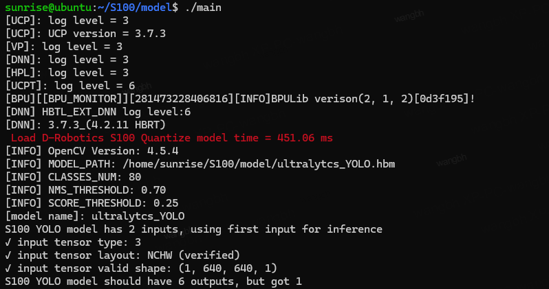

|有没有人遇到过这个问题,是修改模型还是修改可执行程序的代码?

你看,看日志需要修改代码,对齐你训练的模型的output

我看到日志了,但是不会改。

这块原来的代码应该也是开源的,可以尝试求助大模型,看日志把输出的维度改成自己模型的输出维度就行
