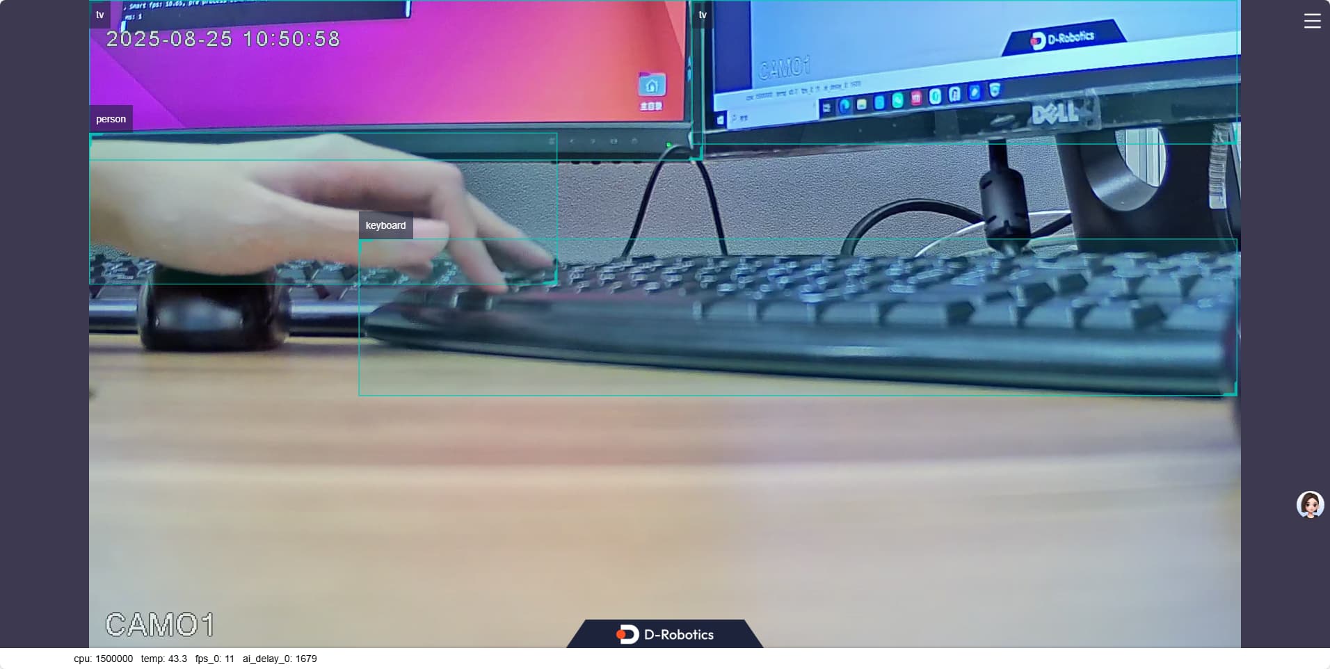

用资料里5.4.9的智能盒子做了一个rtsp推流,出来的视频流识别方面没什么问题,但是帧率太低了,有没有办法提高帧率和流畅度
如图帧率只有11,还有个问题就是想问问 Model confidence的配置文件在哪里,想修改置信度的下限能通过配置文件或者源码修改吗
你好,这块的代码是完全开源的,包括模型的confidence配置,可以尝试去launch文件里面看具体配置文件的路径
11侦 挺不错了, 你是怎么推流的啊, 我想学习一下
