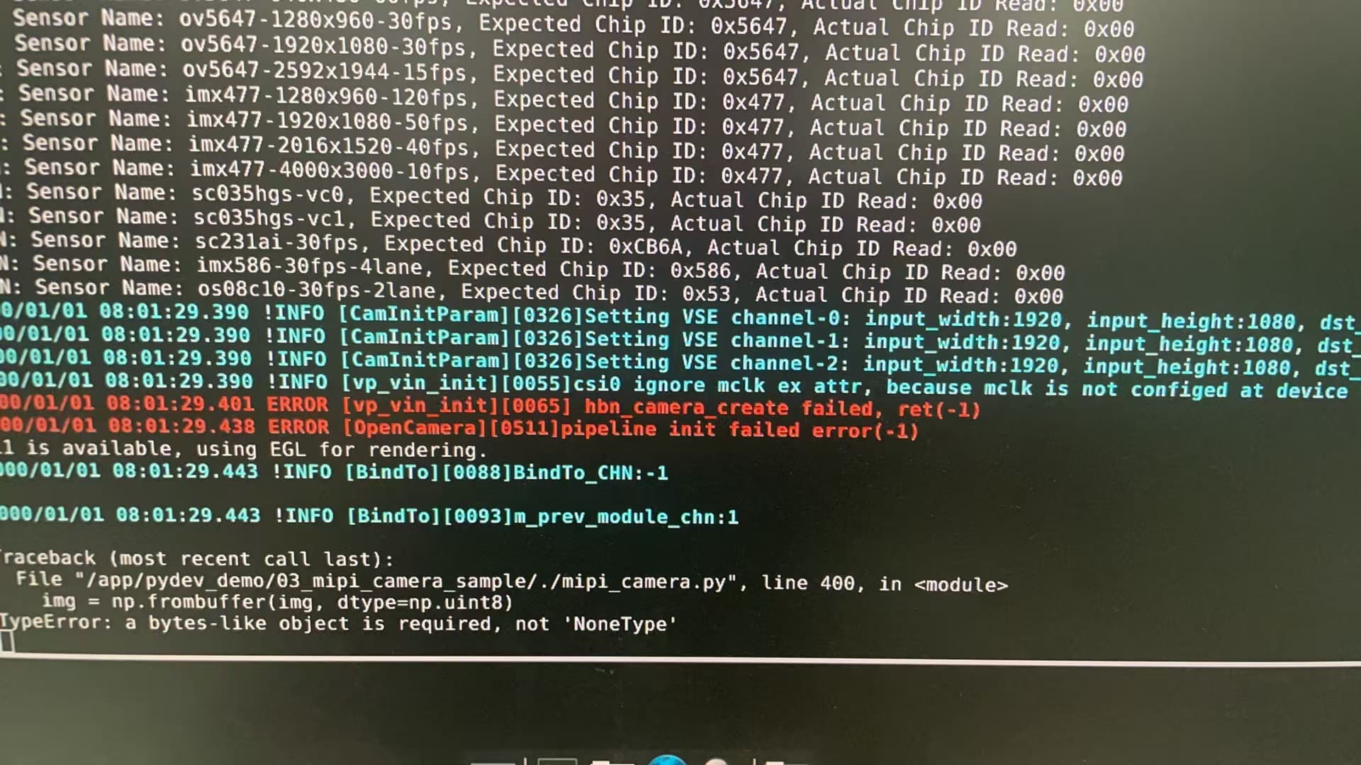

X5 使用mipi camera python例程,hbn_camera_create 报错
X5 + IMX219 ,使用官方镜像 rdk-x5-ubuntu22-preinstalled-desktop-3.3.1-arm64 ,
IMX219 + 15pin转22pin线 来自 京东亚博智能
运行前通过 apt 命令 更新了 tros_hobot 相关的package到最新
按照官网教程运行示 mipi例程序
sunrise@ubuntu:~$ cd /app/pydev_demo/03_mipi_camera_sample/
sunrise@ubuntu:/app/pydev_demo/03_mipi_camera_sample$ sudo python3 ./mipi_camera.py
报错如图:
提示mclk is not configed at device tree ,hbn_camera_create failed ret(-1)
你好,需要确定miniboot也为最新版本,可以参考手册进行升级,还需要确定硬件接线正确,能否通过i2cdetect确认模组I2C地址能否正常检测到
