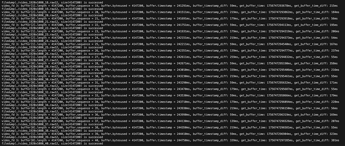

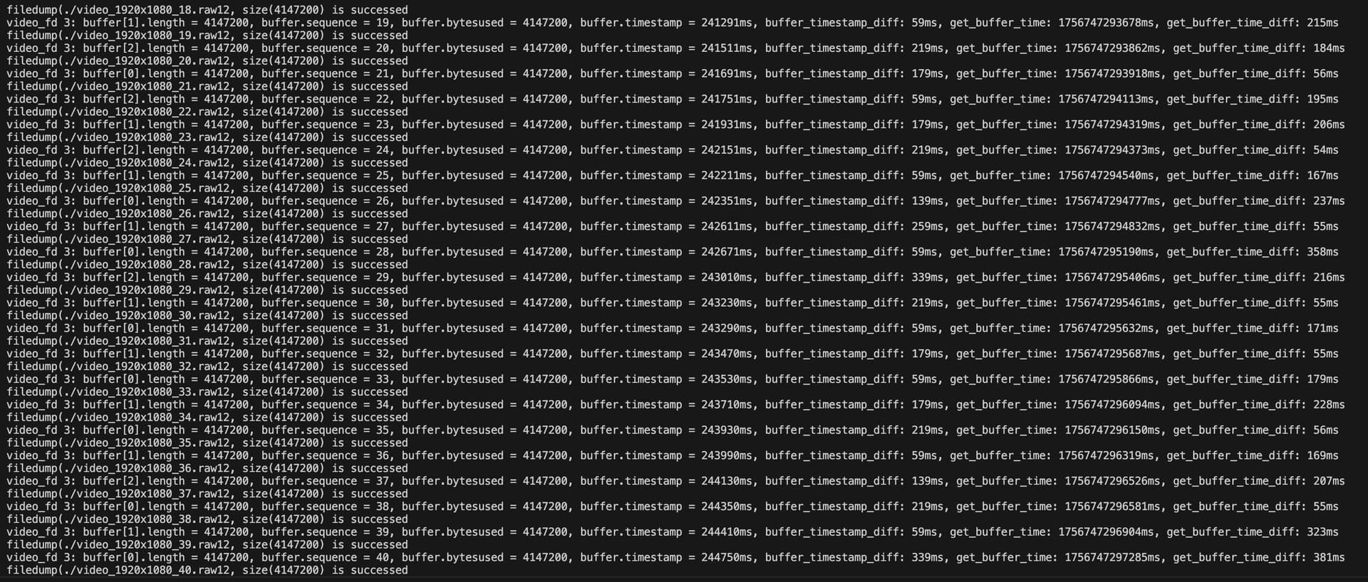

我一开始imx477在rdk x5上用/app/cdev_demo/vio_capture/capture.c来捕获连续的raw时总是掉帧,我把timestamp print出来如下图所示

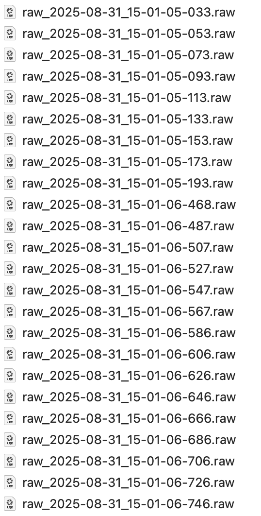

有时候是大约录个三秒钟就会停下两三秒,有时候停的更久,有时候停的更频繁。然后我用v4l2试了一下发现获取buffer的时间就是很不稳定的,如下图
另外我imx219用/app/cdev_demo/vio2encoder/vio2encoder.c保存的视频也是掉帧的。所以看起来不是某个cis特定的问题?可能是sif或者dma出现了问题?请问这个问题可以怎么解决呢?

好的谢谢,btw增加buffer数量也不管用
您好,这块不是摄像头掉帧的原因,是属于写入数据,存储的时候的问题,受限于板端对SD卡写入能力的上限
好的,谢谢,我先改一下试试看
