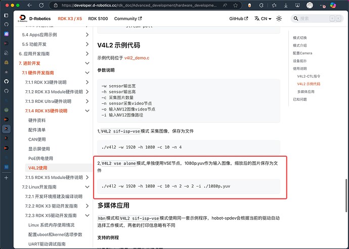

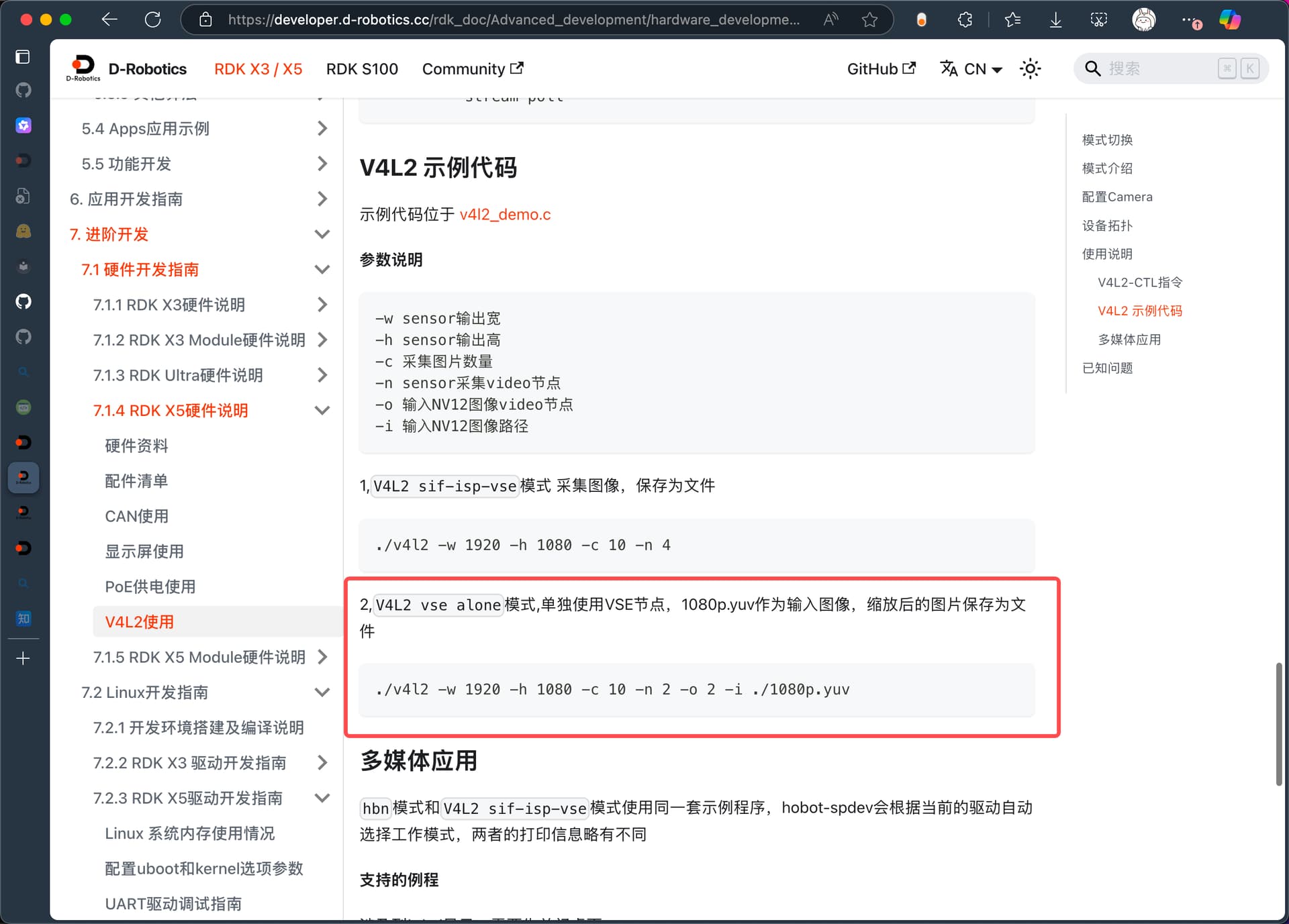

你好,V4L2在我们手册有一个拿图片回灌的案例,您看看这个案例对您现在做的事情有没有什么帮助呢?这块在手册的直达链接是:V4L2使用 | RDK DOC
