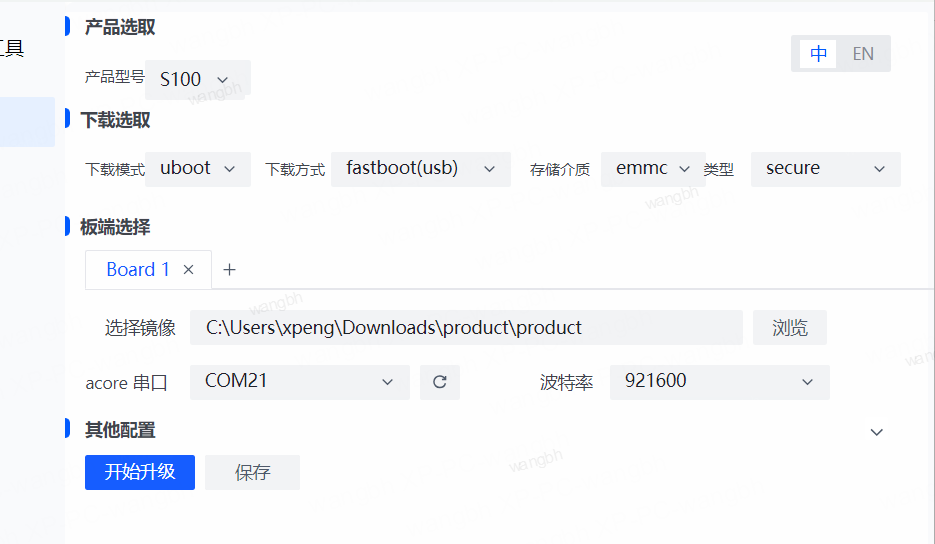

  1. 2:烧录工具

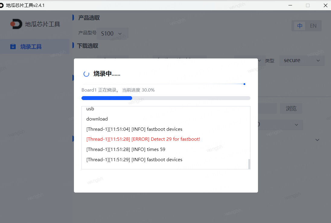

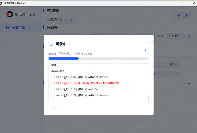

1.3: 烧录工具的log
烧录中…
[image][image]
Board1 正在烧录。 当前进度 30.0%

[Thread-1][11:51:04] [INFO] fastboot devices
[Thread-1][11:51:28] [ERROR] Detect 29 for fastboot!
[Thread-1][11:51:28] [INFO] times 59
[Thread-1][11:51:29] [INFO] fastboot devices

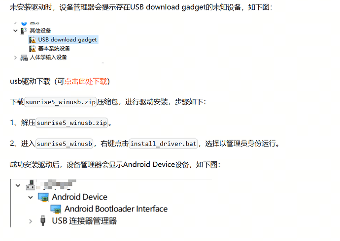

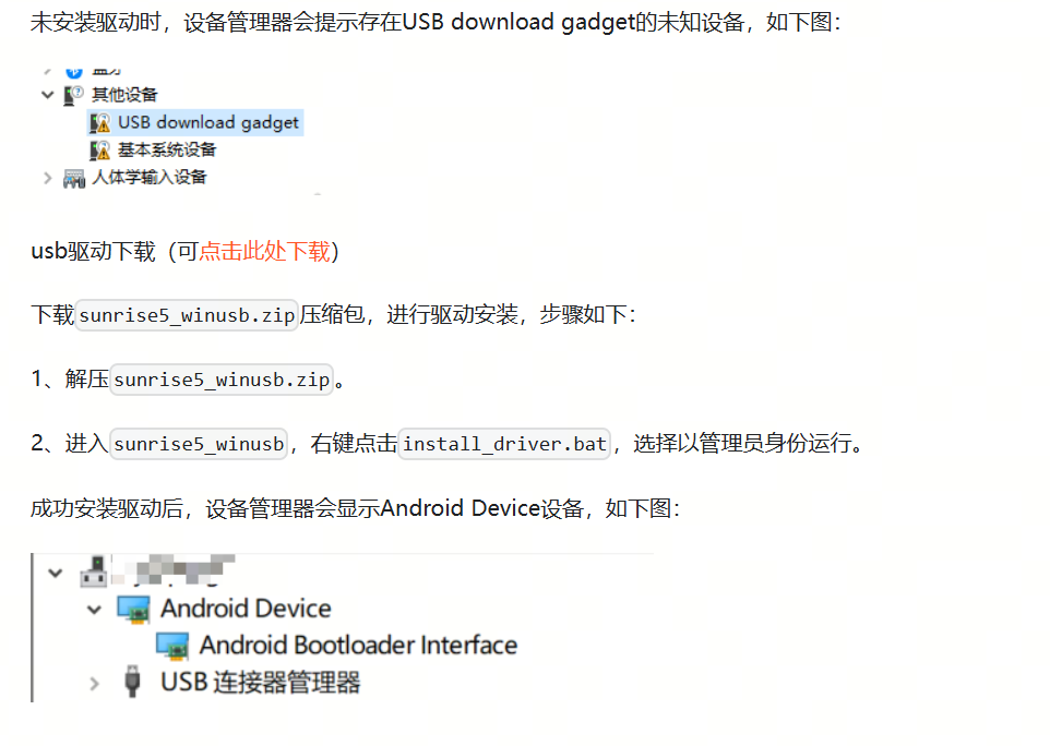

您好,收到您的问题,初步推测windows下可能是驱动缺失的问题
要是没有Linux环境,只有PC开发环境,这个报错该如何解决?
您好,参考手册安装对应windows系统的驱动即可
装了驱动也不行啊
